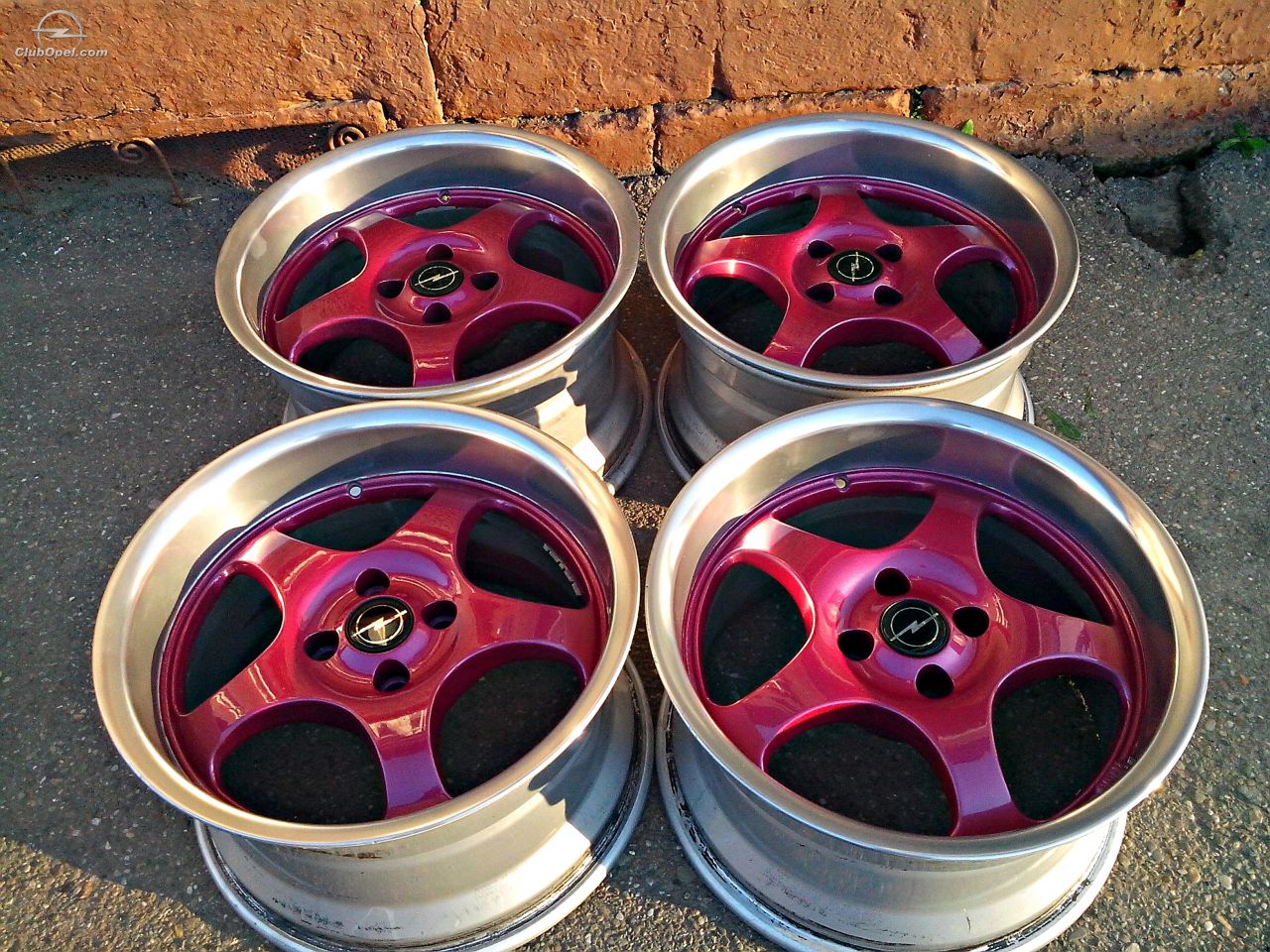

Eu am jantele polishate de vreo 2 ani si le intretin cu pasta de la K2 Aluchrom, singura problema e la spalatorie, trebuie sa stai mereu langa masina cu un burete in mana sa stergi spuma activa ca daca nu ramane alb si iar trebuie sa te apuci de polishat, Ia uitati ce mi-a facut unu mie dupa o saptamana de frecat:

Da exact...asta face spuma..eu de cand am jante cu buza le-am spus clar nu va atingeti de jante! Consider ca e mult mai bine sa cumperi so solutie cat de cat buna de la Turrtle wax sau Nigrin pt. curatarea jantelor si le cureti singur apoi un scurt polish pe buza! Parerea mea

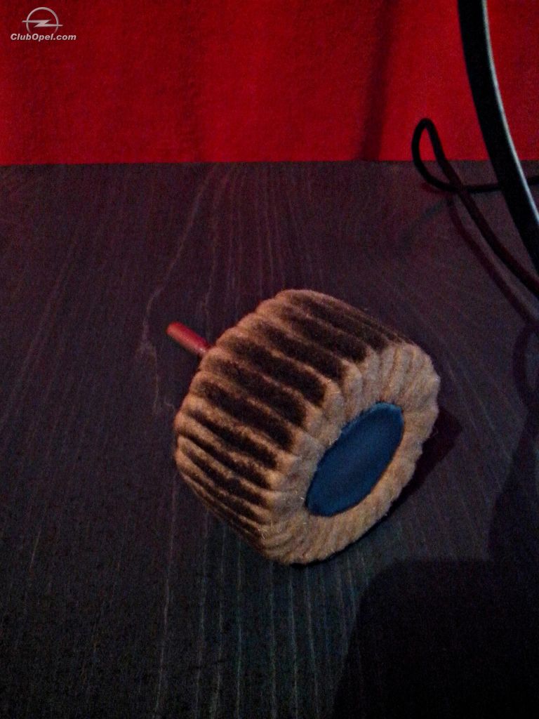

In speranta ca a mai facut cineva o intretinere a buzelor intreb stiti unde as putea gasi asemenea pasla? sau alta forma pentru a ajunge in zonele mai greu accesibile! Multumesc anticipat

  • pustiu_pst
  • Mesaje scrise: 2,673
Nu merge cu acea perie rotativa..
Trebui tot manual.

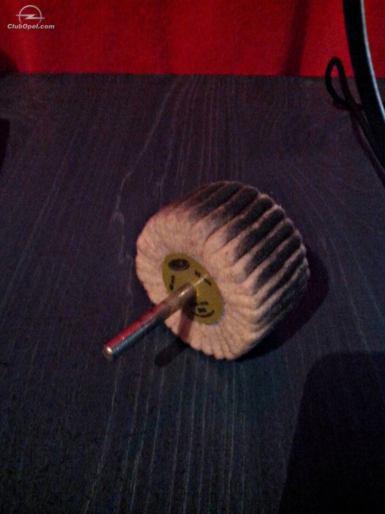

Am folosit peria aceea din poza dupa ce am facut tot manual..si ramane oglinda cu ea doar ca nu pot ajunge in colturile mai mici...e o pasla moale...negreala aceea care se vede in poza este dupa buza jantelor..ms oricum salut!

Da corect:) cand am zis ca nu e buna m-am referit in general pentru ca rar gasesti janta cu buza "libera"tot manual este baza sau ajutat de diverse ca sa ajungi cu smirghelul pasla pasta in zone grele.
Dar cum in ultima vreme au aparut persoane ce fac cu 100E nustiu cat se mai merita...

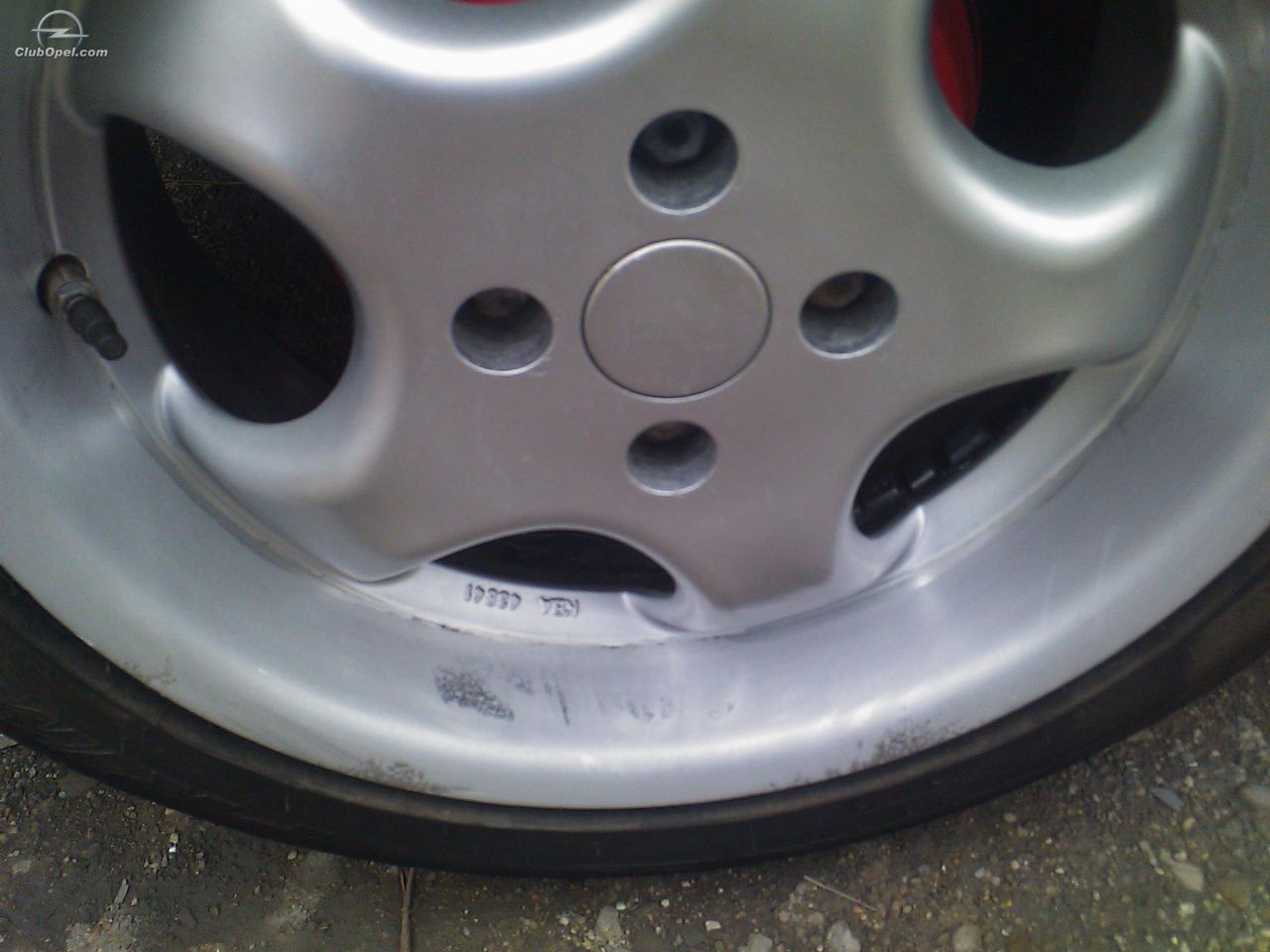

Da...sper sa reusesc...atasez o poza cu jantele inainte de a le da cu pasla..si se vede ca e neclara buza..multumesc de sfat..sper sa gasesc..pasla ca aceea sau cilindrica../conica..o zi buna
