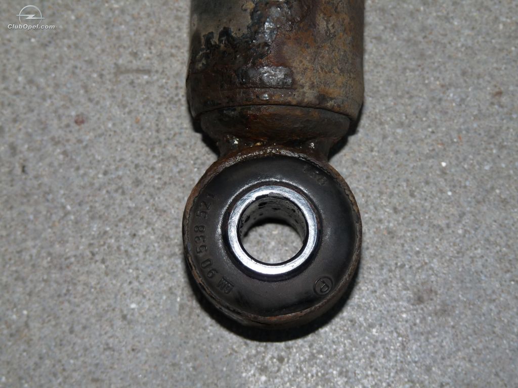

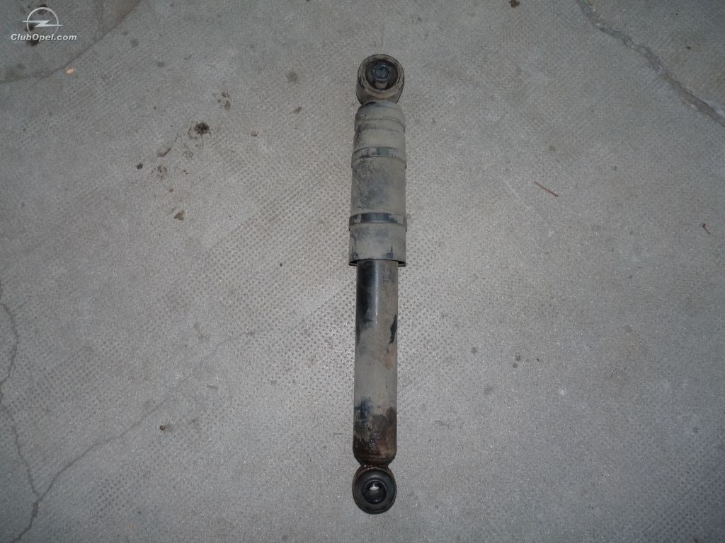

Am schimbat iarasi amortizoarele spate la Astra, a treia oara in 6 ani. Le-am pastrat pe toate pana acum si le-am analizat ieri cand am facut curatenie prin garaj. Amortizoarele in sine n-au nimic, isi fac cursa lin si frumos fara probleme. Sunt convins ca problema cu troncaneala apare de la bucsa de jos care este de proasta calitate la tot ce gasim noi aftermarket (am verificat cu o fieratanie mai teapana pe care am bagat-o prin bucsa si am fortat-o un pic cu mana). Daca aveti curiozitatea, uitati-va la cum arata bucsa unui amortizor original care tine 150 000km si uitati-va la unul Sachs, Monroe, Boge, Bilstein sau de care vreti din magazinele romanesti care tine 10, 20 sau 30 000km. O sa pun o poza cu bucsa unui amortizor original pe care le-am pastrat (pe celelate le-am aruncat si nu m-a dus capul sa le fotografiez). Pe celelalte le gasiti prin magazine si puteti compara.
