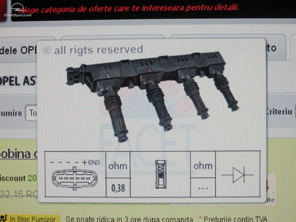

Nu da scanteie la bobina pe doua bujii. Atasez o poza cu modelul bobinei cu care este echipat opelul model x12xe.. Am facut si o proba care este destul de elocventa in cele afirmate mai sus cu bobina scoasa pe motor cu bujiile incorporate asigurand si masa sca sa fie totul in regula si se observa clar cum da scanteie doar la bujiile 3 si 4. Care sa fie defectul? Atasez si o filmare care sper sa fie concludenta.
