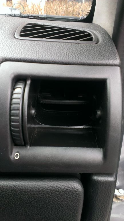

Am cautat pe tot forumul insa nu am gasit un tutorial pentru demontarea gurilor de ventilatie de pe Astra G sau Clasic II, daca stiti o metoda de a le scoate fara sa rup clemele va rog sa-mi ziceti... mi s-a rupt "manerul" de care reglez directia aerului stanga-dreapta si as vrea sa il scot de tot sa-l lipesc, s-a rupt un piciorus...

Cea din dreapta, de la pasager ma intereseaza

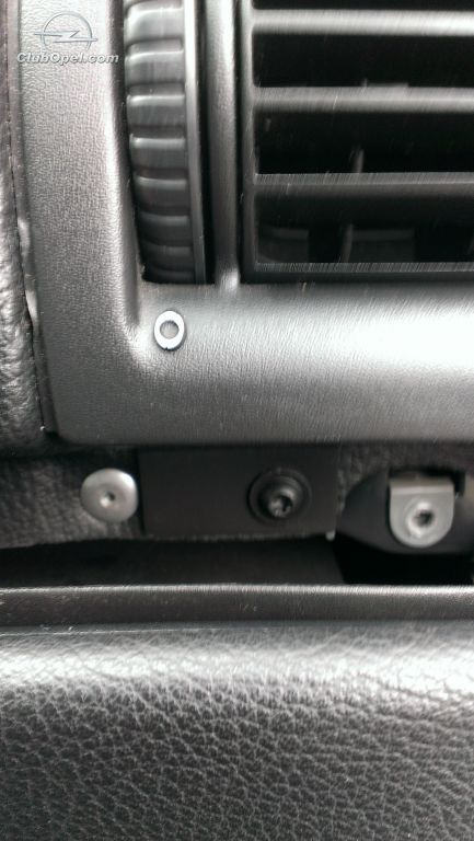

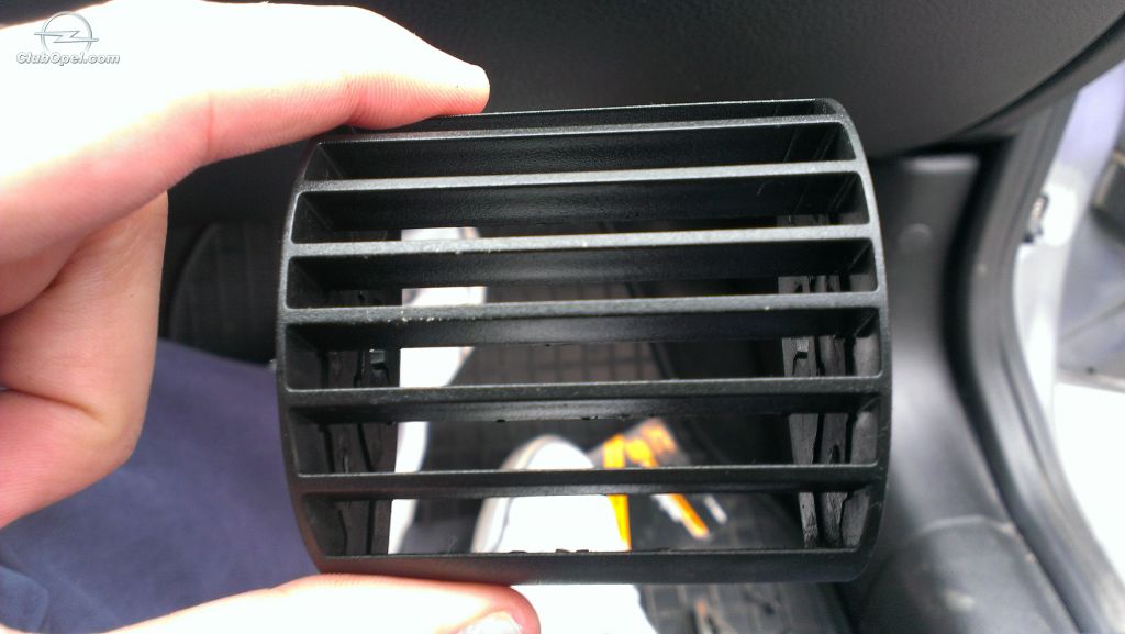

Nu am reusit sa desfac in intregime toata gura de ventilatie, insa am reusit sa scot fanta care directioneaza aerul si mi-am rezolvat problema... se scoate foarte usor, o orientati in jos de tot, si o presati de sus cu mana, dupa care bagati o surubelnita sa stea asa, si cu grija trageti de ea, apasand pe laterale...

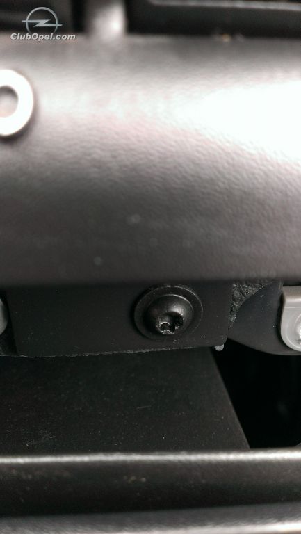

Gura de aerisire are un surub sub bord, trebuie desfacut toata partea de sus a bordului pentru a ajunge la el, mai are unul sus dar nu am reusit sa dau de el...
