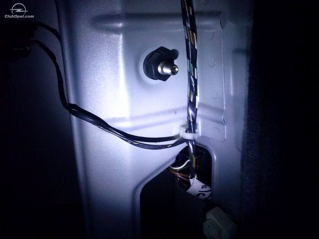

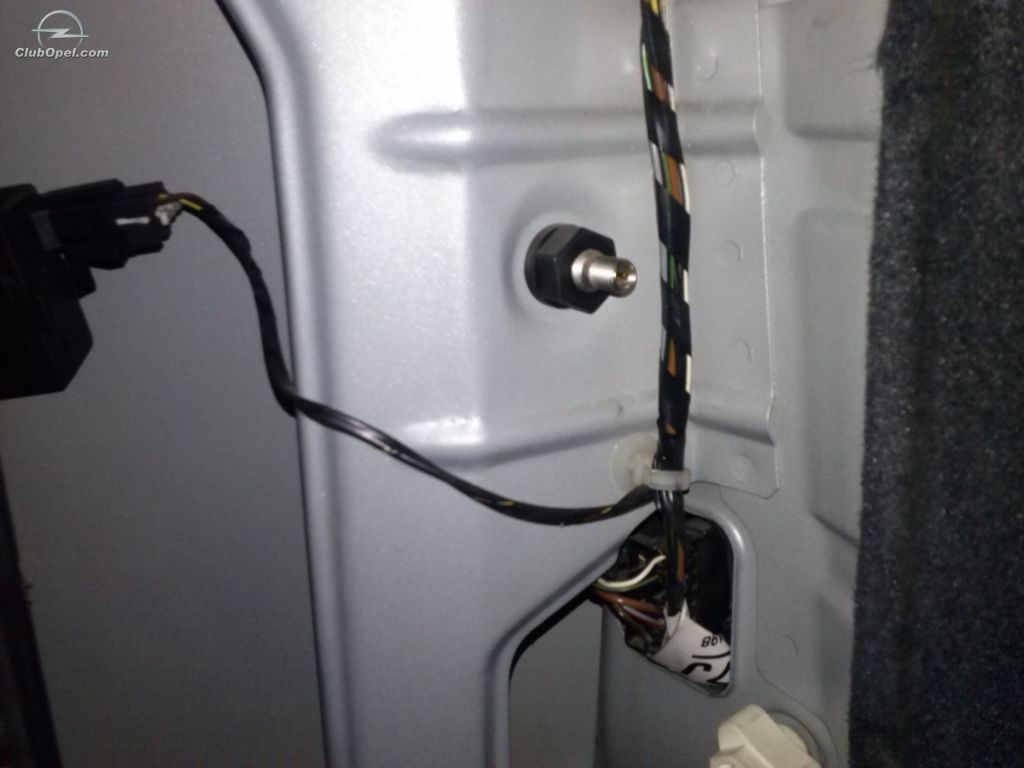

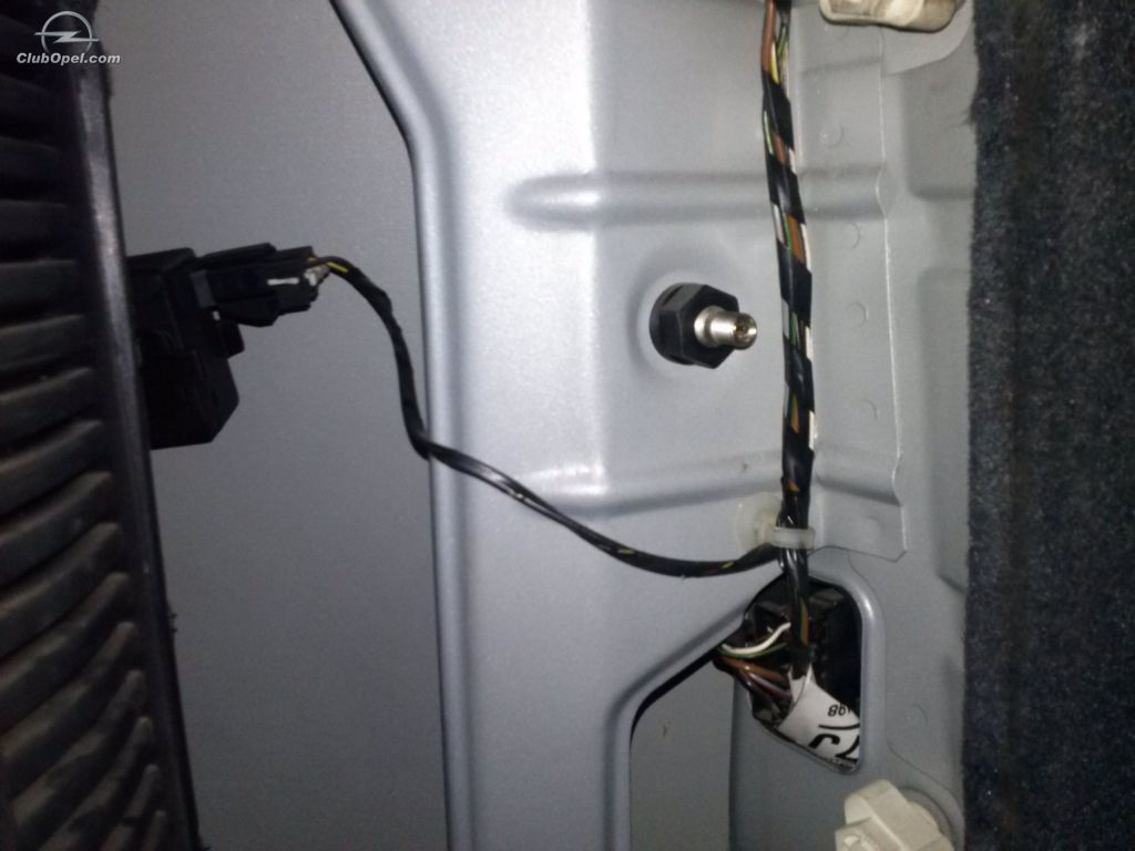

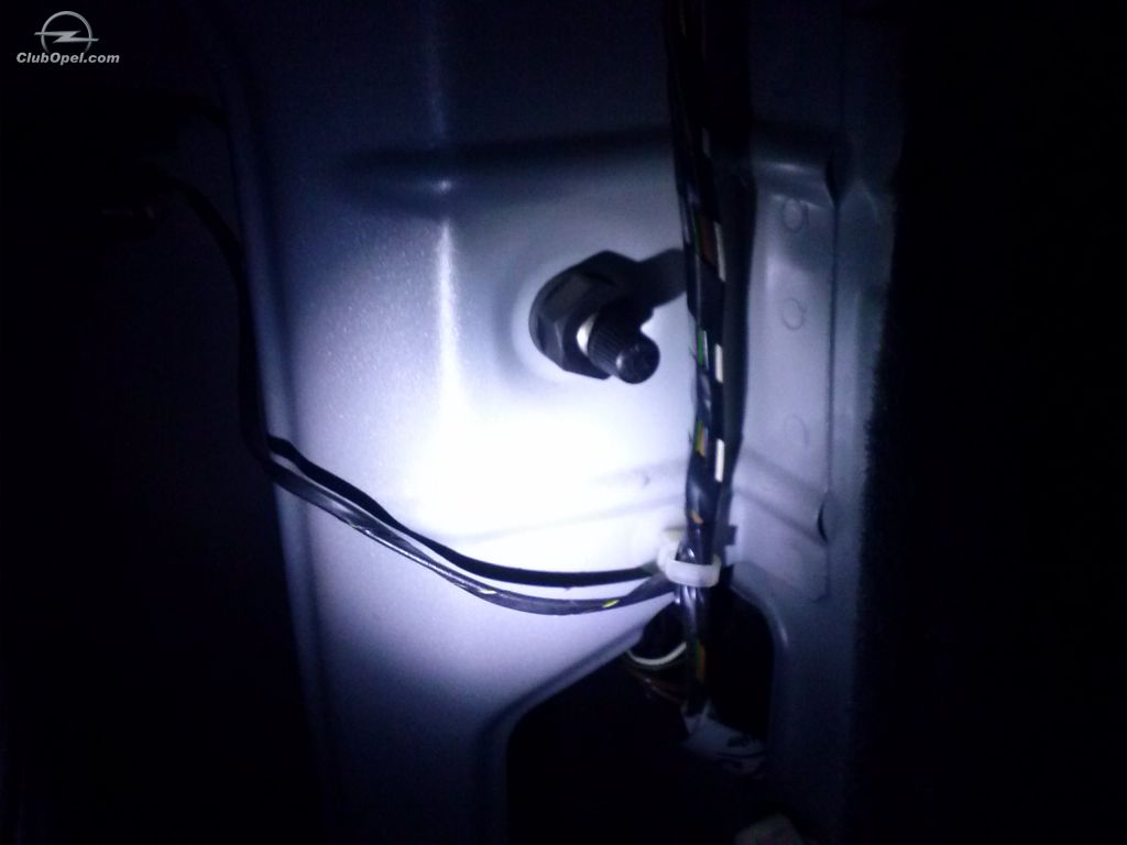

Salut. Am masina de un an, dar azi am descoperit ca si am ventilul in portbagaj. Ca sa ajungi la el desfaci capacul-usita de la stopul din dreapta (vezi mai jos). Ce si cum face habar nu am. Asteptam poate vreun coleg stie si a folosit smecheria si ne spune si noua.
