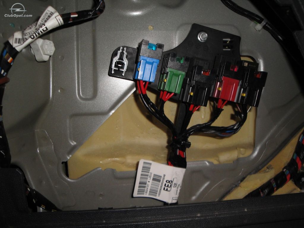

stie cineva de unde as putea face rost de instalatia electrica pentru carlig, sa se potriveasca la jackul din imagine? Cei de la reprezentanta Opel Bacau au spus "ca nu se gaseste asa ceva". As avea nevoie ca sa scap de improvizatia care se vede.

salut spune-mi te rog unde este situata mufa care o ai in foto?
  • omega y22dth
  • Mesaje scrise: 454
  • Masina: Zafira 2017 1.6DTJ
  • Cont inregistrat: 17 Nov 2006
Este in spatele triplei- dreapta.Desfaci capacul de vizitare in portbagaj-partea
dreapta si dai de mufa care e in spatele triplei,e legata cu un plastic.

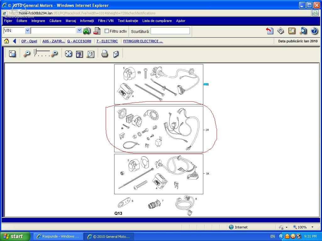

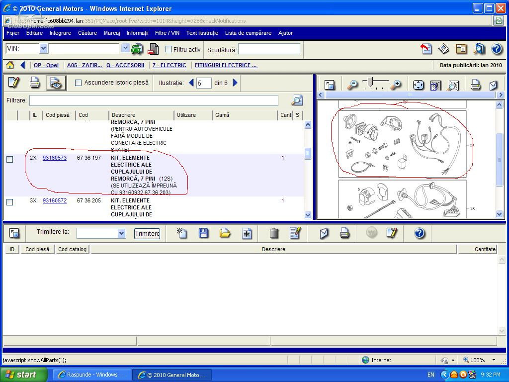

Stie cineva unde se conecteaza cablul de la carlig? La alte Zafira B parca e o chestie mai complexa in locul asta!
Merci!
  • Edwin
  • Mesaje scrise: 5,913
  • Locatie: Bistrita-Nasaud
  • Masina: Zafira 2006 z19dt
La masina ta nu este REC, de acea este mai simplu. Vezi ca este instalatie originala GM si pentru acest model, fara calculator, dar cu releu de protectie:
