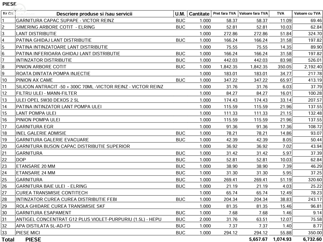

Salutare, nu prea mă pricep la mașini și nici nu am cunoștințe sau prieteni cui să mă adresez așa că vă rog să-mi dați un sfat în legătură cu o ofertă pe care am primit-o pentru un schimb de distribuție la un Opel Mokka X 1.6 CDTI cu cutie automată, 136 CP, aceasta fiind primul schimb de distribuție pe care îl fac la mașină, aceasta având aprox. 110k km acum.
Am cerut o ofertă la un service auto pentru un schimb de distribuție și am primit o listă de piese de schimb și un cost care mi se pare cam mare. Nu am nicio problemă să plătesc pentru un serviciu și întreținere și înțeleg că am o distribuție pe lanț și că dacă ar fi să dea jos motorul ar fi bine să schimbe garnituri și alte piese, dar nici nu aș vrea să fiu luat de fraier.
Dacă aveți timp și bunăvoință să vă uitați peste listă și aveți cunoștințe sau experiență cu schimbatul distribuției la mașina voastră, aș aprecia mult un răspuns sau orice informație.

La pinion distributie arbore cotit mi se pare ca este o problema cu pretul 2200 lei. Un set de distributie: lant + patine+ intinzator + pinioane costa +/- 2000 lei
Apoi nu-mi este clar ce-i cu pozitia 29 Intinzator curea de distributie, Daca avem lant distributie ce mai cauta in lista un intinzator de curea.

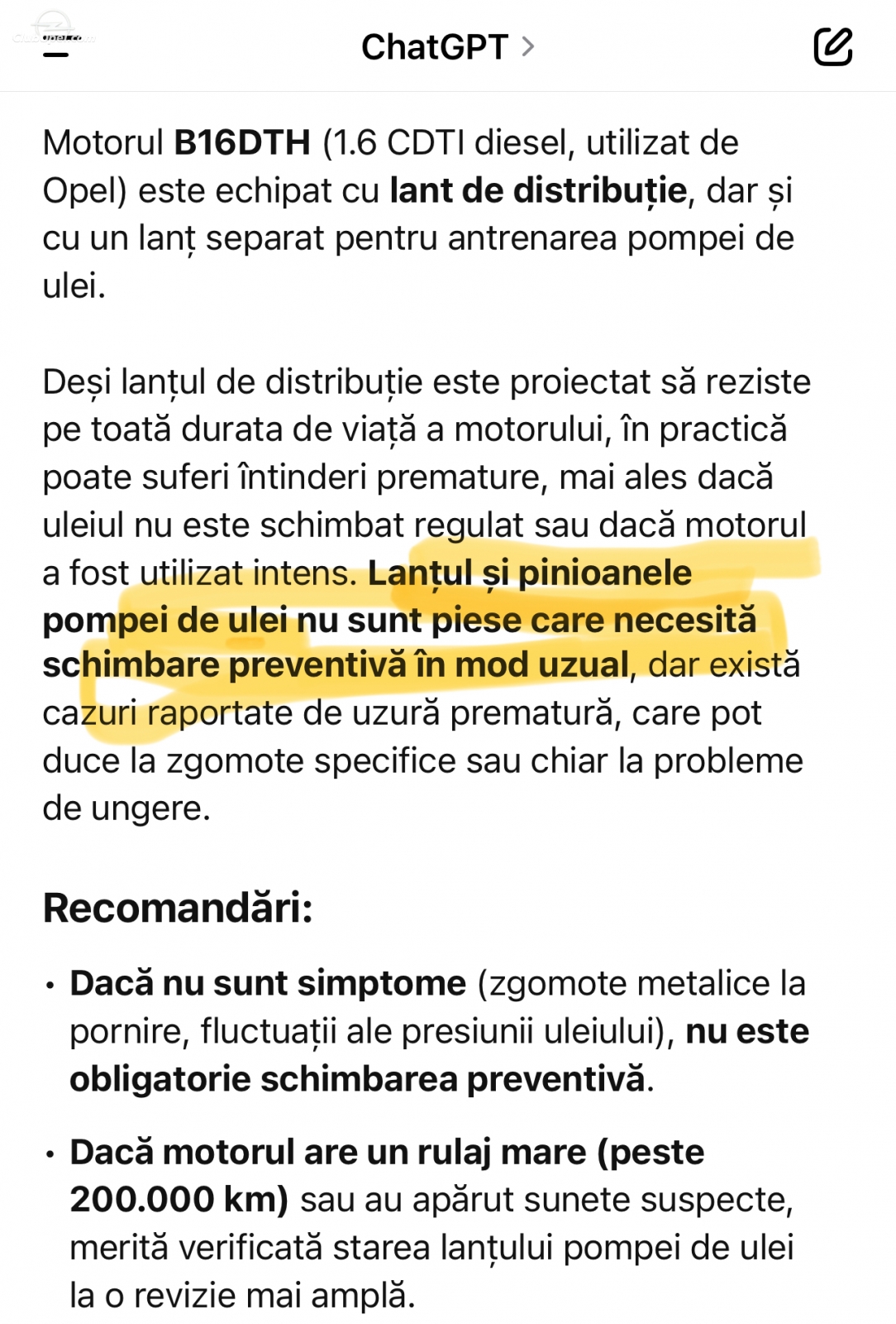

Si cat ma pricep eu, lantul si pinioanele pompei de ulei nu vad necesitatea a le schimba nici macar preventiv la 110000km ai masinii.

yeti a scris:La pinion distributie arbore cotit mi se pare ca este o problema cu pretul 2200 lei. Un set de distributie: lant + patine+ intinzator + pinioane costa +/- 2000 lei
Din cate am mai citit intre timp, modelul meu de masina are probleme cu patina de la distributie si se intampla sa fie nevoie sa se schimbe distributia inainte de 100.000km, daca nu a fost schimbata de reprezentanta, fiind o problema cunoscuta. Legat de lantul si pinioanele pompei de ulei, sincer nu am nicio idee, dar am sa mai caut sa citesc.
Am mai avut si alte masini in trecut, tatal meu a avut o Vectra si mama a trecut prin doua generatii de Corsa si niciodata preturile pentru schimbarea distributiei nu au fost atat de mult relativ la pretul masinii. In cazul meu, ar fi aproape 15% din pretul masinii, doar acest schimb (n-am trecut manopera de 3500 de RON, acolo nu pot sa evaluez cat ar dura si cat de complex e procesul).

Parerea lui ChatGPT despre pompa de ulei

yeti a scris:Parerea lui ChatGPT despre pompa de ulei.
Nici măcar nu m-am gândit să întreb mecanicul GPT 😊) Mersi de idee. Am mai trimis cereri de oferte la alte service-uri pentru schimbul distribuției, am să revin cu mai multe informații și dacă am o concluzie. Mulțumesc de suport!

Ca idee, distribuția la motorul tău este între cutie și motor. E atipica la Opel. Mai au BMW tip din asta. Trebuie demontat motorul pt schimbare. Și da, sunt ceva probleme cu patinele la lanț care cedează, se scurge uleiul de pe lanț iar la pornire auzi un harait/ scârțâit 2-3 secunde. Asta e simptomul ca a rămas lanțul fără ungere, pana face pompa de ulei presiune și asigura lubrifeirea lanțului. Știam de preturi în jur de 10000 lei pt schimb distribuție. Fără detalii. La tine ar trebui sa întrebi de intinzatorul despre care a postat colegul anterior.
