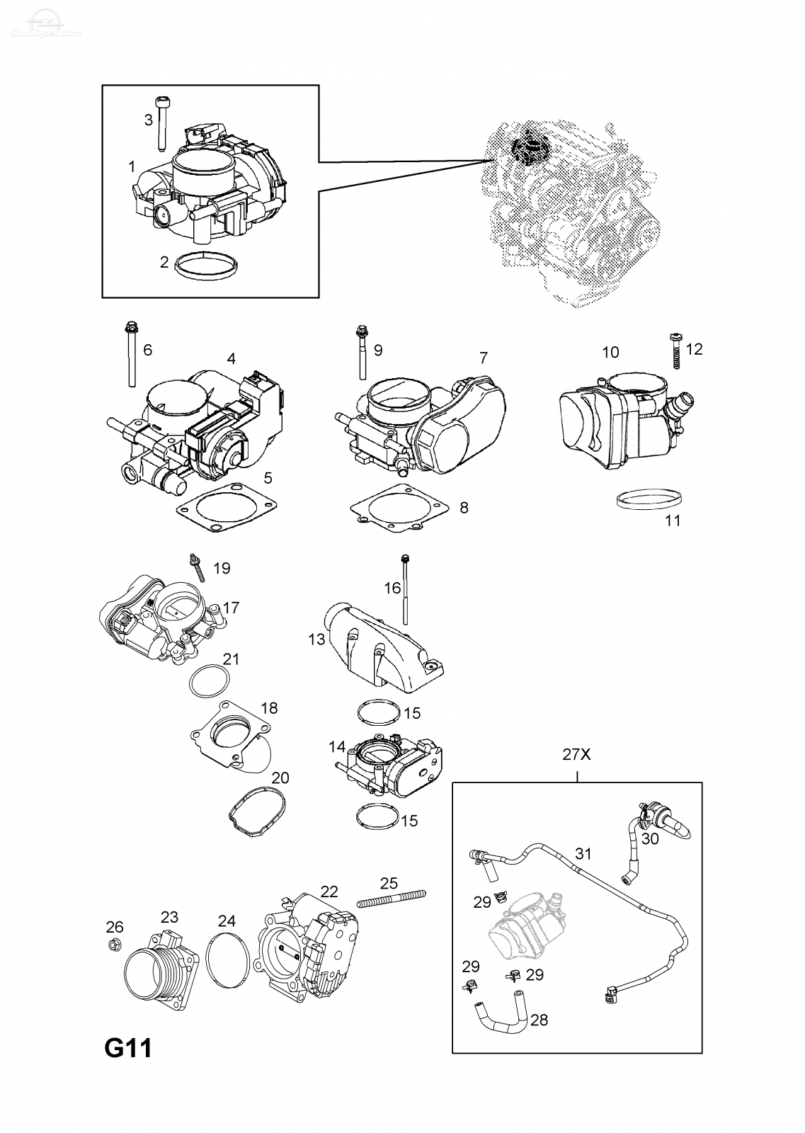

Am citit pe forum ca poate fi o problema la clapeta de acceleratie si anume la senzorul de pozitie al ei. Are masina asa ceva si unde este?
  • Mr.Opel
  • Mesaje scrise: 2,440
Localizarea throttle body-ului:

Dar de senzor de pozitie al clapetei se refera la.partea electronica atasata de clapeta sau este altul?
Unii scriu ca se calibreaza clapeta la 1.6 xep altii ca nu
