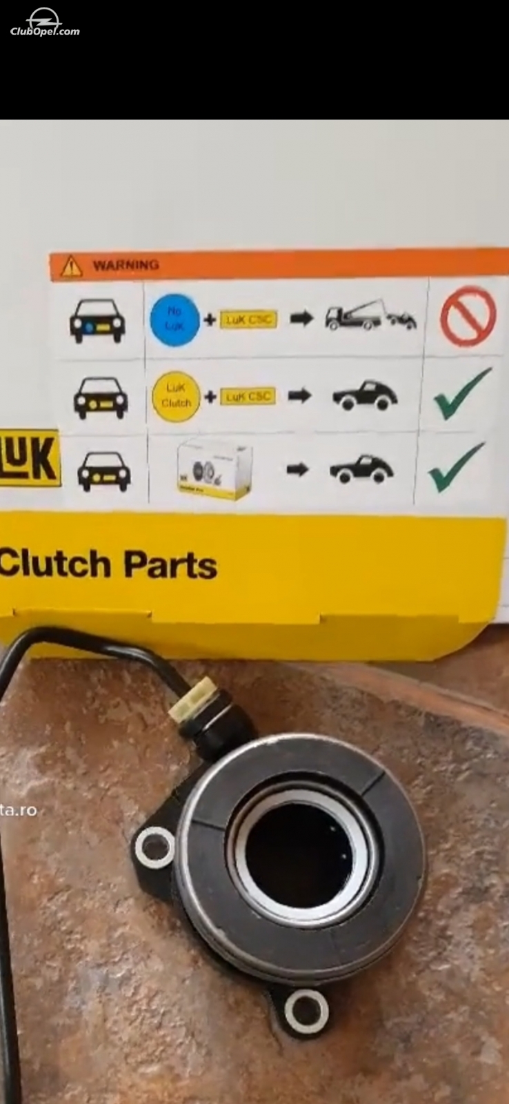

1.Aerisiti cu metoda presiune pe vas cu echipament pt. asa ceva.
2. Daca nu s a rezolvat ,exista posibilitatea ca ambreiajul sa nu fi fost tot la fel .
Adica daca s a pus rulment LUK merge decat cu ambreiaj Luk
Asta e o poza de pe net
