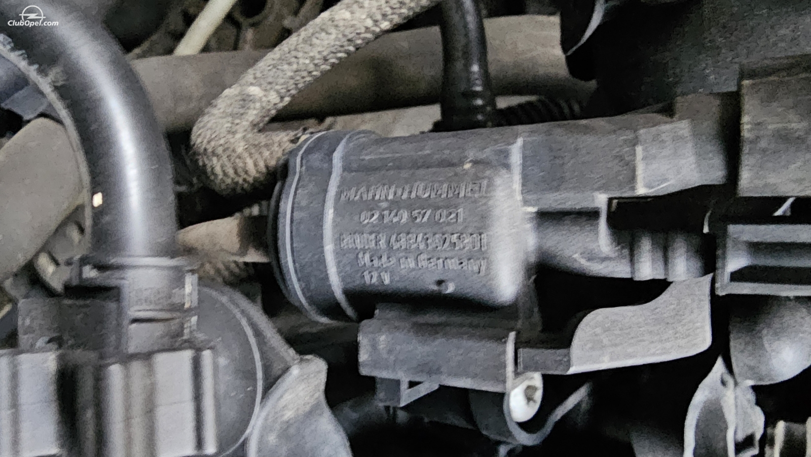

Salut, mă poate ajuta cineva sa identific aceste piese? Astra j, Hatchback, 1.4 XER, 100 CP. In sezonul cald, am probleme la pornirea la rece, porneste ok, dar după pornire parca merge in 2 bujii. După ce se aude o pocnitură din zona acestor piese motorul merge impecabil. Bobina noua, bujii noi, nu apare nicio o eroare pe OPCOM. Încă o problemă, la 180 k km îmi scoate fum gri la rece, daca îl las pornit 10 minute, și accelerez, și consumă ulei. Segmenți sau simeringuri supape? Să-i fac un test de compresie? Mulțumesc!

Probabil ai uzura la clapete ,tija sau chiar valva de comanda .( cea cu vid) si nu mai revine .
Acolo ,in poza, este si electrovana evap dar nu cred ca te referi la ia.

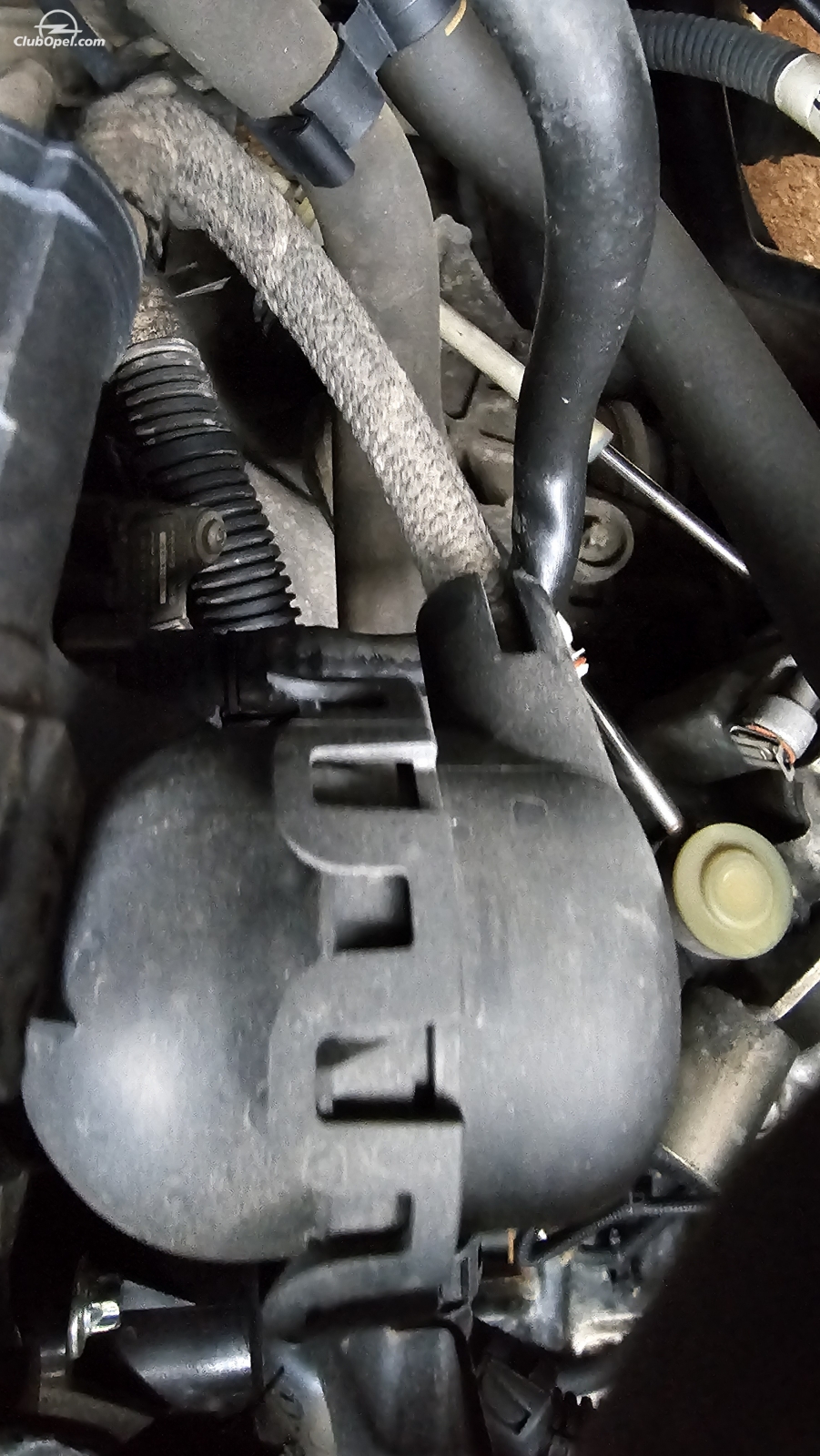

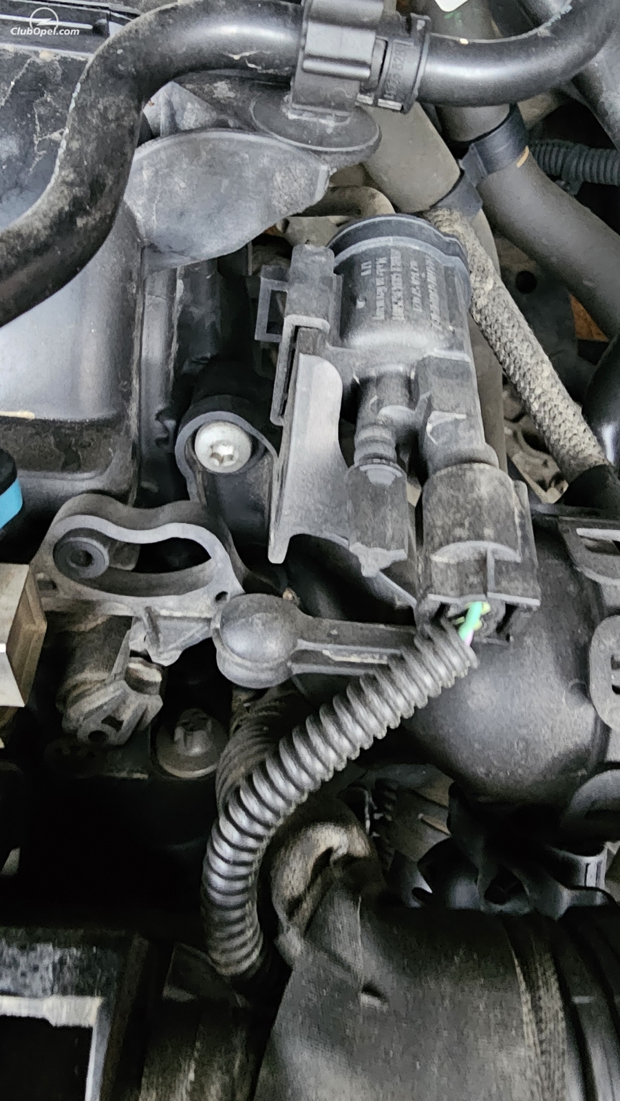

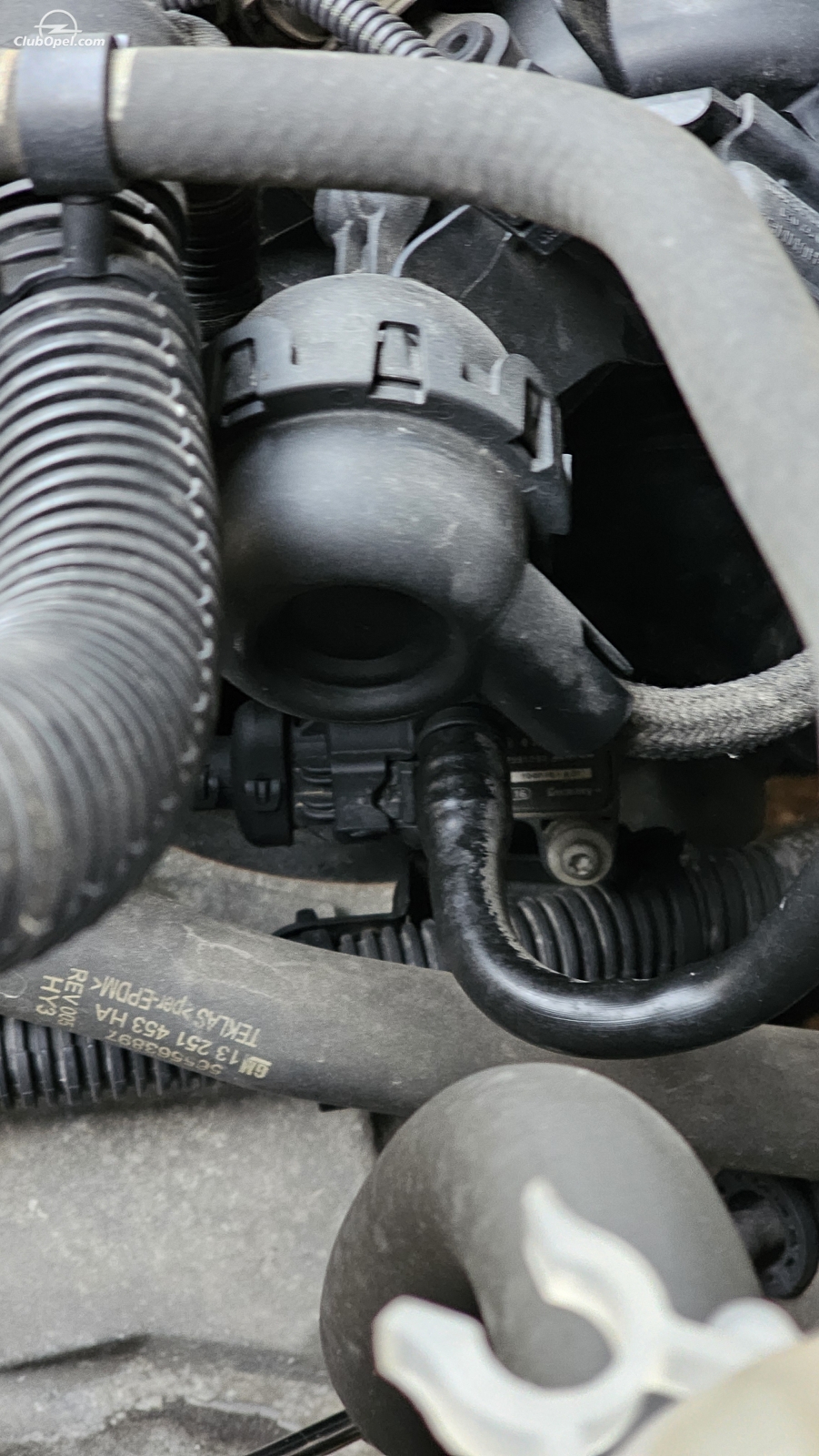

Se pare ca nu ti cunosti motorul
In poze ai o supapa de gaze din rezervor si comanda clapetelor galeriei de admisie
Ambele pot ceda ,dar ma refer la clapete,,,, care se pot gripa sau uza si nu mai revin decat probabil din vibratii si atunci auzi un pocnet care vine din piesa din poza nr.2

Ney, cum se numește piesa din poza nr.2? Nu o găsesc niciunde pe schițe. Mersi mult
  • ney
  • Mesaje scrise: 1,109
  • Masina: Astra 2014 A14NET

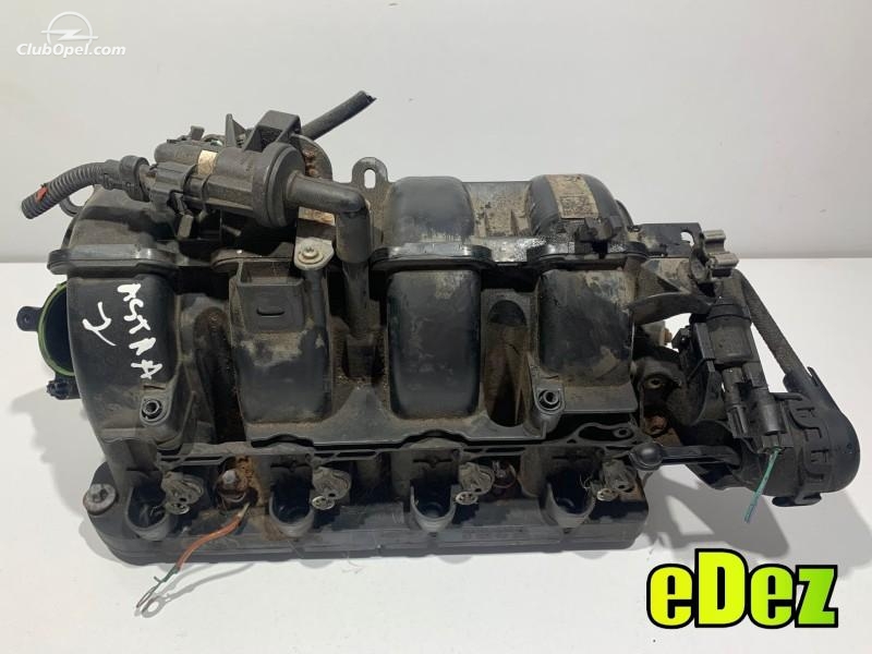

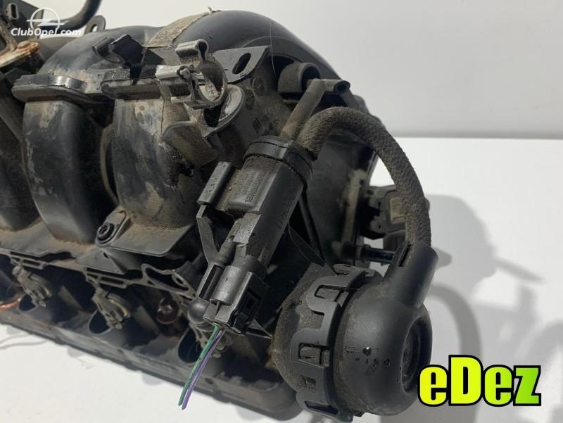

Rectific
Din aceste poze reiese ca in pozele tale este electrovana de comanda si supapa comandata .
https://allegro.pl/oferta/va...2011-17016450737.
Am gasit dupa acest cod:
1022757501 gm
In poza 2 se vede si supapa evap care trebuie si ia verificata daca tine,adica sa nu treaca prin ia fara comanda electrica nimic.
