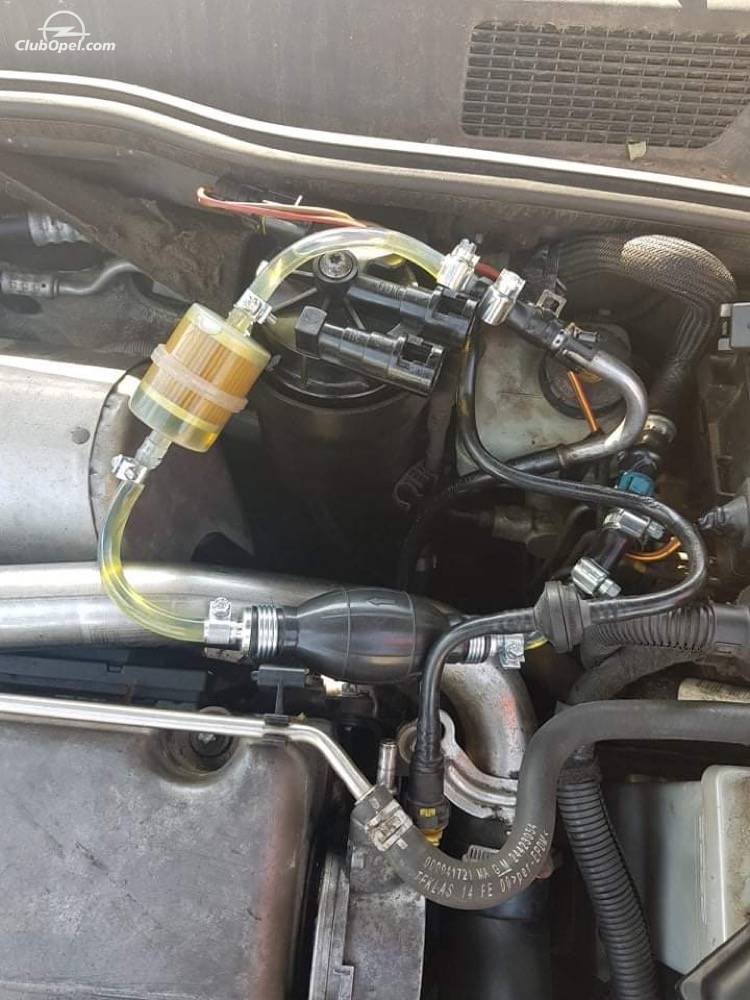

Buna ziua, am un Opel Astra G 2004 2.0 diesel. Am oprit-o si nu a mai pornit nici trasa 20km. Nu pornește de niciun fel de 2 luni stau cu ea in curte si nu ii dau de cap. Pompa de injectie (e pe 2 mufe) baga cãtre injectoare. Am schimbat furtunasele acele si teurile de retur ca erau crãpate destul de rau crezând ca dupa intr-un final va porni si nimic. Am desfãcut calculatorul crezând ca e de la lipituri si iar nimic, calculatorul fiind in stare buna. Am cumparat filtru capsulat si pompitata de amorsat cu supapa de sens crezând ca instalația prinde aer pe undeva si nimic. Nu pornește de niciun fel.
Motorul pornește doar la spray doar cand ii dau, cand ma opresc de dat motorul moare. Ce ii mai pot face?

Dacã ai dezamorsat-o, foarte greu o amorezi fãrã niște cunoștințe minime.
Asa am pãțiți și eu când aveam g: oprita seara, dimineața nu a mai pornit. A fost dezamorsare pe la capacul filtrului de motorina.
Cu pompier aia gen Logan, nu cred ca reușești ceva.

Poți schimba și mama filtrului: cât ai aer în instalație, masina aia nu pornește.

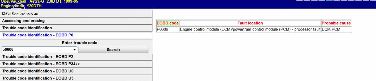

Revin si cu eroarea p0606 azi am pus un op-com, ștergând eroarea apare la fiecare cheie
  • Mesaje scrise: 7,049
Din pacate am avut dreptate.
Ecu dus.
