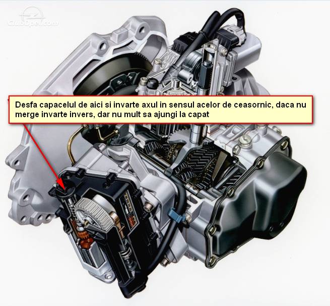

Acum este in F cutia?
Daca da si vrei sa probezi daca sunt carbunii de la motorul care actioneaza pompa de ambreiaj sau de la motorasele care schimba vitezele incearca o deblocare manuala a cutiei.
Daca ai manualul este explicat acolo cum. daca nu da un semn si iti spun cum.
Apoi mai vedem.
Verifica intai daca ai lichid de frana DOT 4 in rezervorul cutiei si daca e curat.
Fa testul pseudoagrafa si pune erorile aici.

Ambreiajul a fost aerisit?
Ai lichid in rezervor ? DOT 4
Cate zile ai mers dupa schimbare carbuni, si unde i-ai schimbat?
Ti-au facut readaptarea vitezelor si a punctului de contact?
Ia o surubelnita dreapta lata....deschide capota
Apoi urca apasa frana si pune cheia pe II. Daca iti apare N poti porni.
Totusi citeste aici cum se face testul pseudoagrafa si posteaza erorile.

Fa testul pseudoagrafa si posteaza erorile. Ai aici cum https://www.clubopel.com/viewtopic.php?t=24014
Apoi incerca sa deblochezi manual ambreiajul. Am scris mai sus cum.
