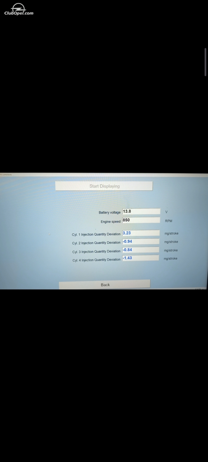

Vă salut, am o mică problemă cu valorile injectoarelor
Nu știu exact care ar fi valorile corecte, mașina rulează dar nu o simt în parametrii normali, prea zgomotoasa
Injector 1: 3.20
Injector 2: -0.90
Injector 3: -0.80
Injector 4: -1.44
Niște păreri? Mulțumesc frumos

Nu stiu cat de reale sunt valorile ce le afiseza,cred ca un test pe returul la fiecare injector ar fi mai bun.Eu dupa ce am rescris injectoarele s-au schimbat valorile afisate,inainte erau aproximativ ca la tine.

Salut! Le-am rescris și valorile sunt super acum din diagnoza, desi mersul mașinii nu pare schimbat
