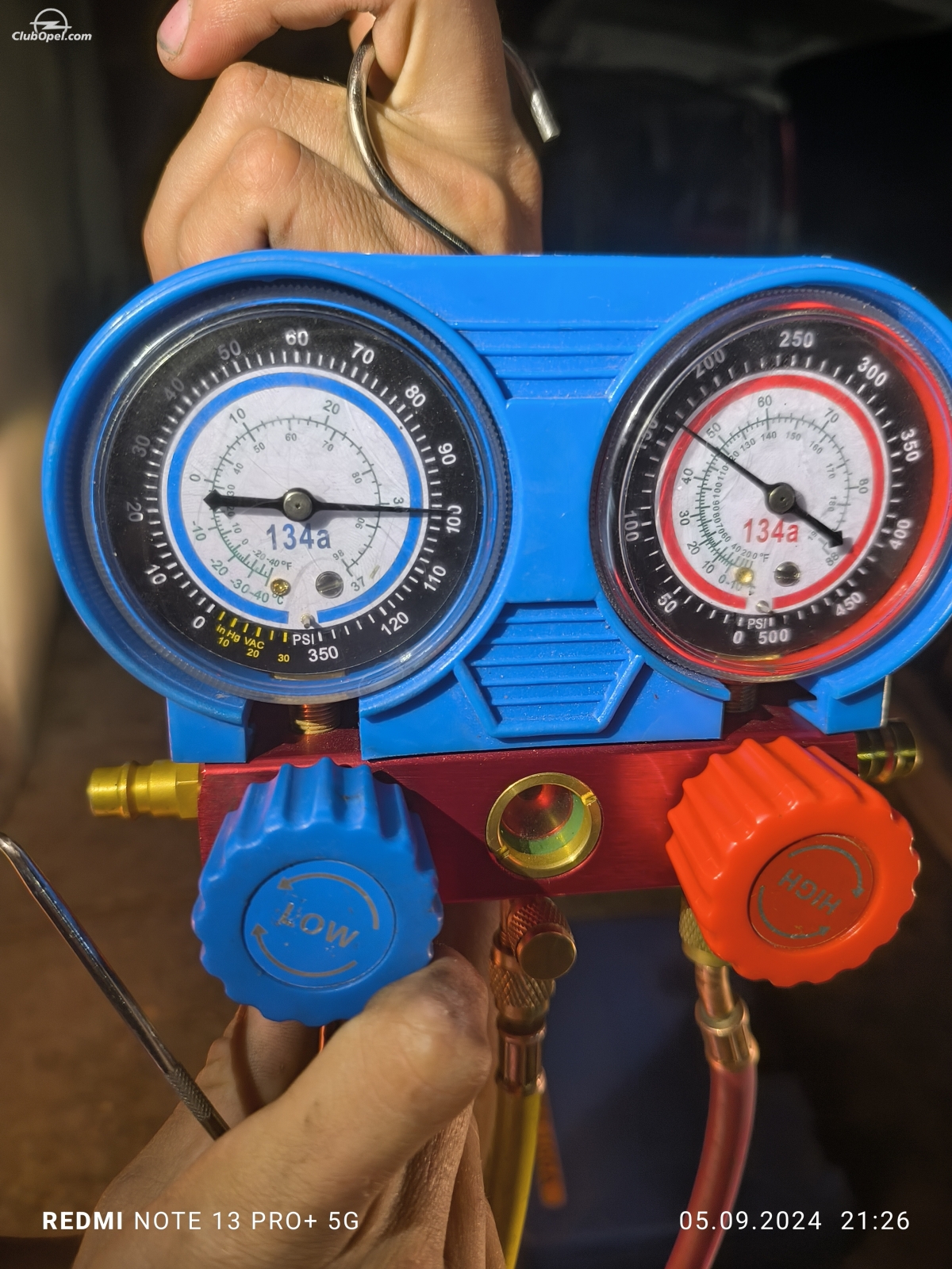

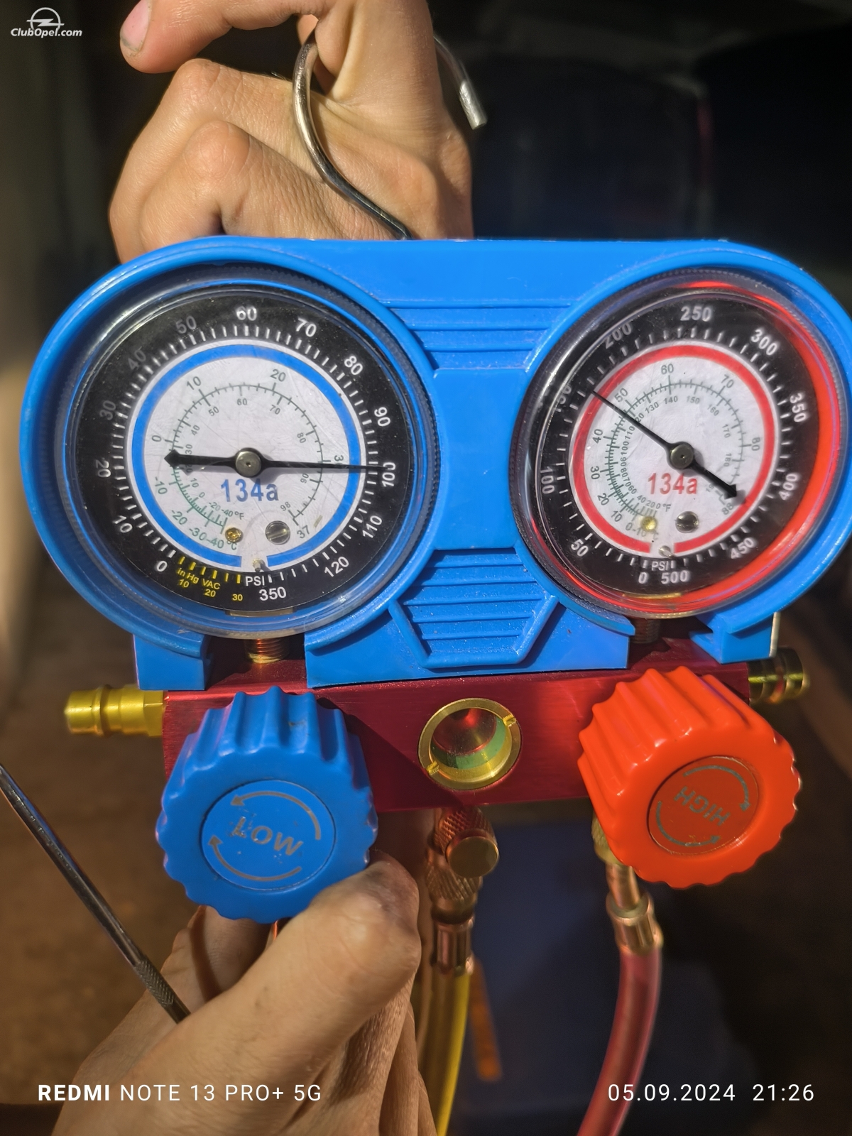

Salut, vin cu o dilemă care mă dă peste cap și sper să mă puteți ajuta
În cauză opel vectra C 1.9 120 HP cod motor z19DT
Problema este sistemul de climatizare, avem freon, compresorul este functional, termocuplele sunt funcționale (când vine vorba de apă) însă nu vor să pornească pentru răcirea AC-ului ...
Ceva idei?
A fost schimbat senzorul de pe conducta de înaltă, și pt moment nici o schimbare.
MODEL: Vectra C
MOTOR: Z19DT
LOCATIE: Timisoara
Am adăugat doua poze cu citire pe manometre a presiunilor de pe instalație

Emit si eu o parere, fara pretentia de a fi si cea corecta. Mai ales ca nu stiu exact ce si cum s-a verificat.
Din ceea ce spui si judecand logic, eu cred ca ai doua probleme:
- sistemul de comanda pentru ventilatoare, defect pe prima treapta (din ce vad eu, ar trebui sa fie 3 trepte pentru acele ventilatoare, este posibil ca la tine sa mai functioneze doar ultimele doua sau chiar doar ultima treapta);
- compresor incapabil sau cineva s-a jucat pe la valva/supapa/duza de expansiune.
Coroborate, cele doua probleme ar putea sa duca la manifestarea intalnita la tine:
- Ventilatoarele sa functioneze pe treptele inca bune, atunci cand se intrunesc conditiile (temperatura ridicata);
- Sa nu functioneze cand pornesti AC, pentru ca se intrunesc conditiile doar pentru prima treapta, iar aceasta este defecta.
Spun asta pentru ca din ceea ce vad pe manometre, presiunea joasa nu scade, dar nu din cauza ca nu este "racita" presiunea inalta, pentru ca nici aceasta nu este foarte mare.
Ori compresorul nu este instare sa isi faca treaba, ori valva/supapa/duza de expansiune nu isi face treaba (mai putin probabil).
