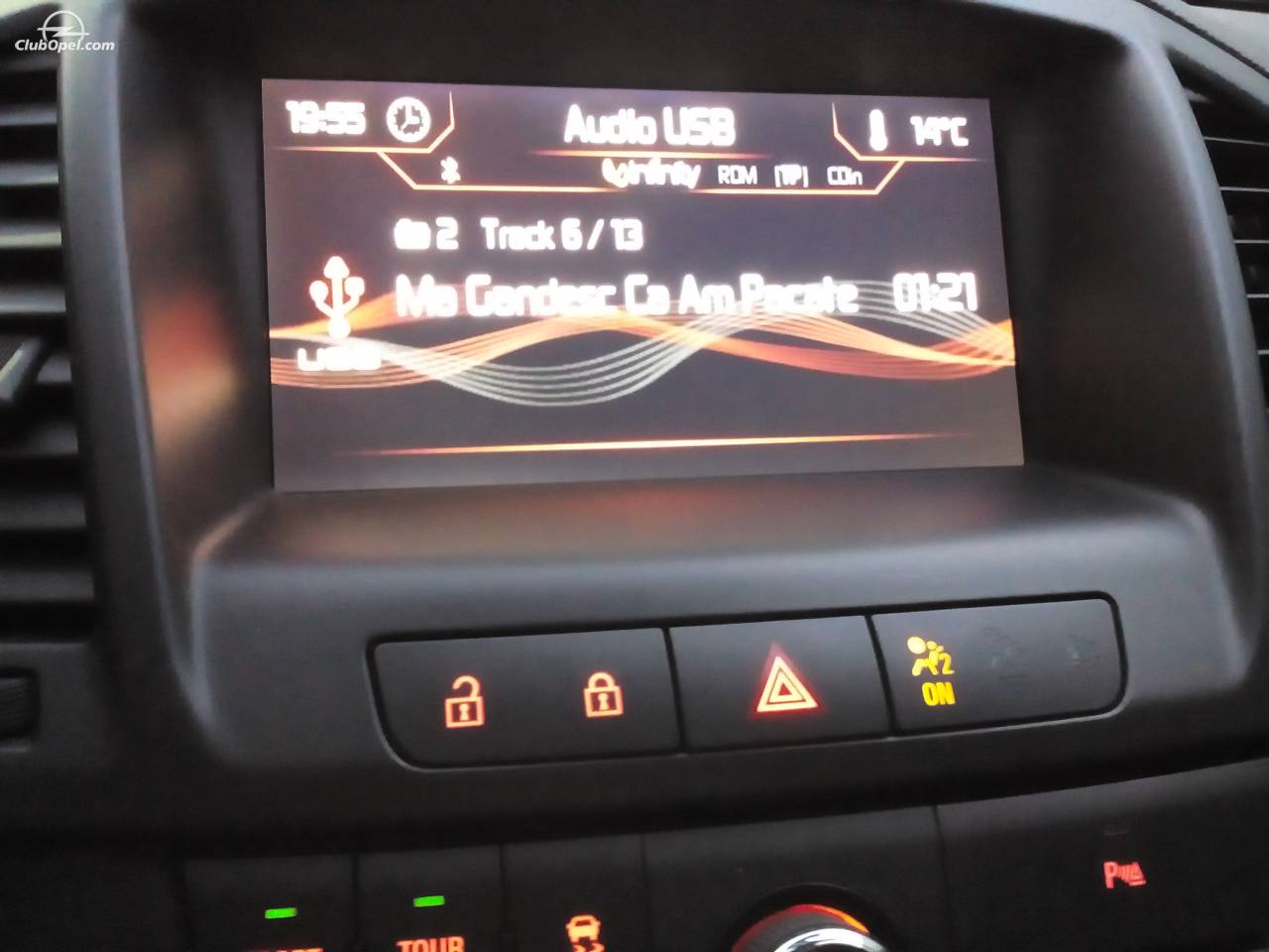

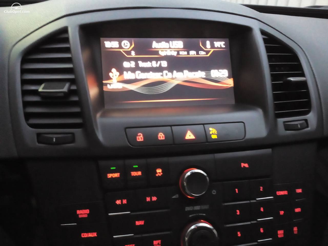

...ca tot am inceput cu aceste teme, am decis sa deschid o noua discutie in ideea de a nu polua pe restul!
Dupa cum sune si titlul...cu ajutorul unor colegi (ex. @cornelpopa)...am descoperit aceste noi teme pentru CD500/DVD800. Am reusit chiar sa instalez tema: Infinity si drept urmare atasez cateva poze repezite.

Da...tot asa se face update.ul. @gyzmo...interesant este unde copiaza aceasta tema...eu nu mai aveam pic de spatiu iar tema are undeva la aproximativ 300mb. Posibil ca tema lui de fabrica sa ocupe tot asa spatiu si este inlocuita cu cea noua? Insa daca estestearsa sunt curios cum se revine la cea intiala dacase da factory reset sau se reinstleaza hartile cum ziceau niste colegi de forum din PL si SU.

Exista imagine si cu varinta originala - pentru CD500 - 2011 o am eu pregatite pentru stick (o folosesc pentru revenire).
Tema custom inlocuieste tema originala - diferentele nu pot fi mari - inauntru sunt imagini png.
La versiunile 2011+ se pierd hartile memorate in navigatie - trebuie reincarcate din nou.
La versiunile 2009/2010 nu se pierde continutul memoriei - dar flash-ul se face de pe CD - nu merge de pe USB.

Daca ai observat intai sterge tema veche, fisier cu fisier, apoi incarca pe cea noua de pe disc...
Astazi m-am jucat putin cu ele, vechea tema o poti reincarca cu update-ul de la cd500/dvd800 MY09/10, fara probleme, am testat eu.
Initial am pus si eu tema de la Infinity, insa nu am fost asa de incantat si am trecut la Apofigey...
