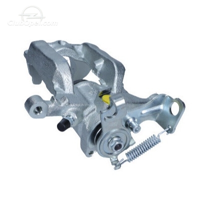

Ar trebui să găsești un cap de ax pe corpul etrierului, diametral opus, pe care pui o cheie E, torx sau hexagon și prin învârtire "tragi" pistonul în etrier. Mai departe pașii sunt ușor de intuit.
Să cureți bine de praf și oxizi, eventual sufli cu aer zona.
O fotografie de pe net:
Știu că ce se vede este mecanic cu cablu la frâna de mână, dar imaginea este concludentă pentru a vizualiza ideea.
