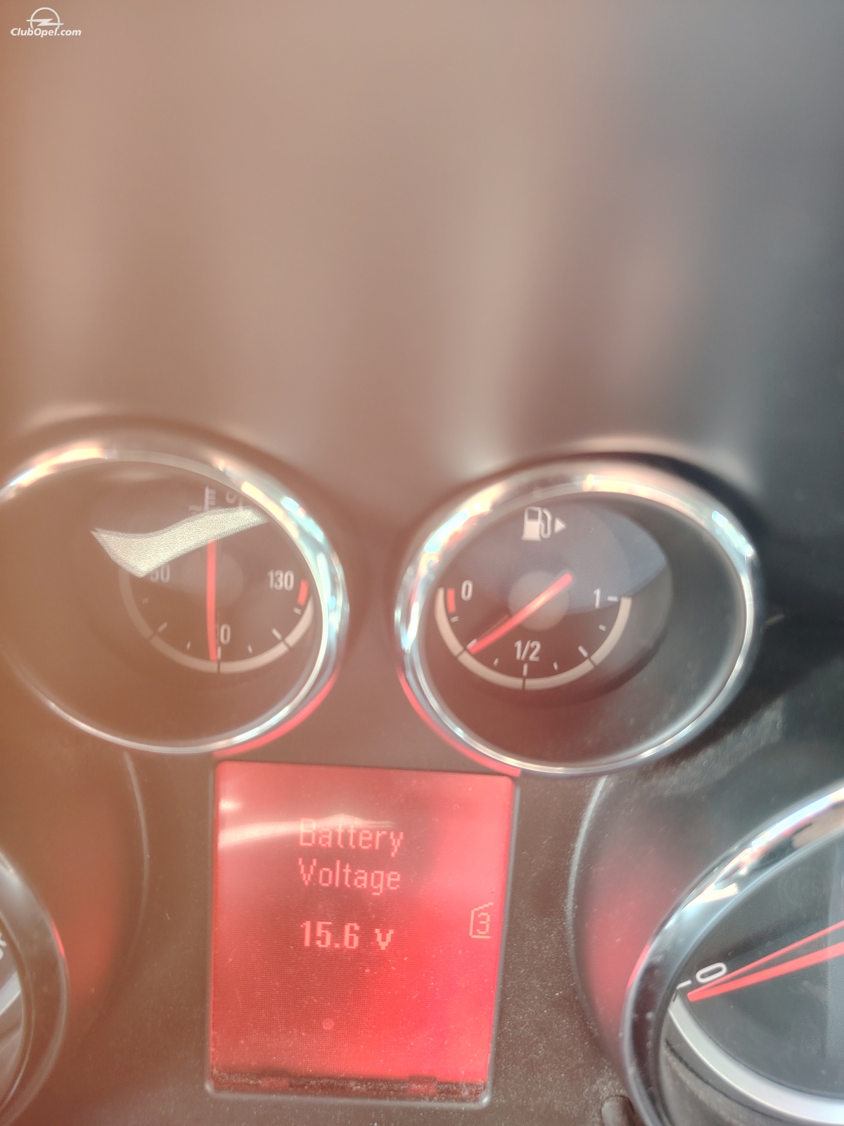

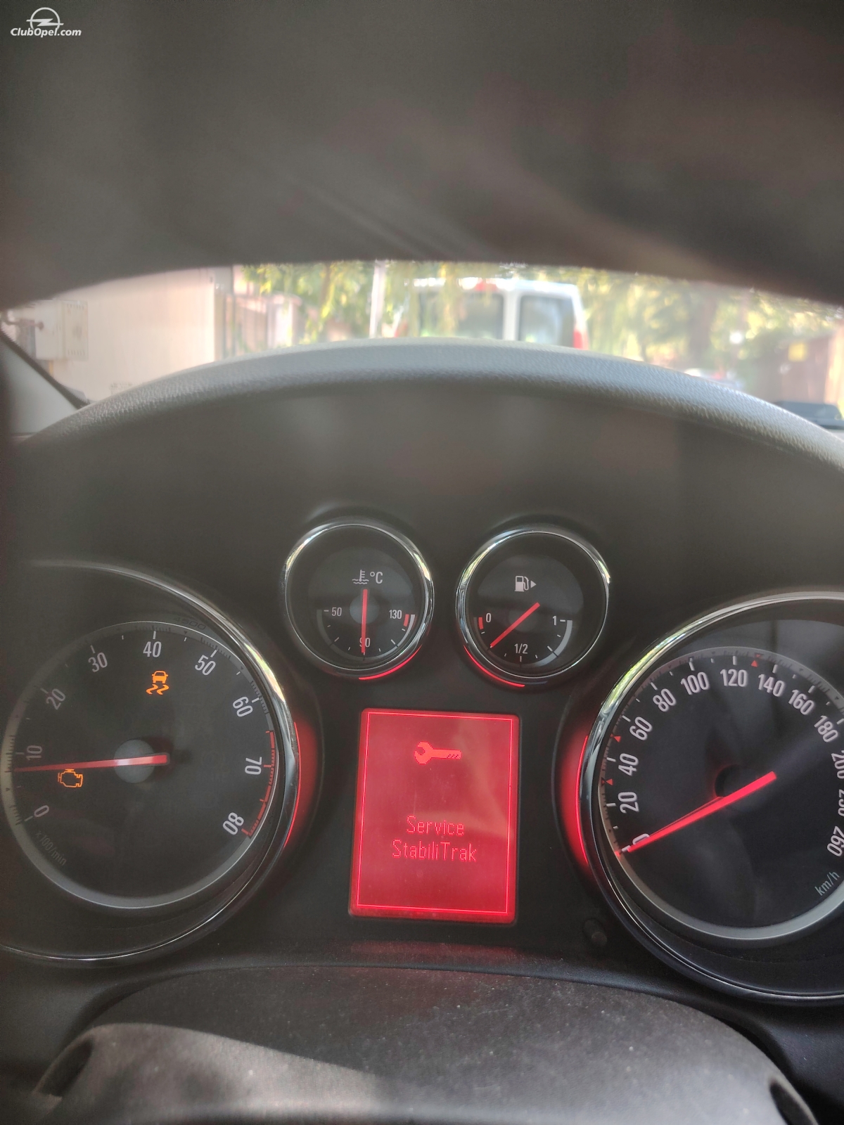

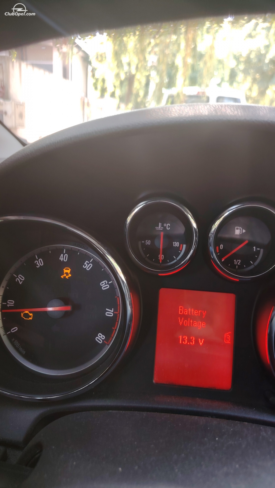

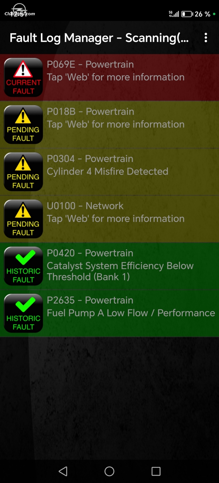

Bună ziua, am și eu un Opel Astra J motor 1.6 benzina, cod motor A16 XER, și mi s-a aprins în bord mesajul Service StabiliTrak, ca mai apoi sa îmi apară și un mesaj legat de servodirectie( Service Power Steering) Menționez ca atunci când a apărut mesajul de Service StabiliTrak mașina se balbaia și nu mai trăgea cum trebuie. Am crezut ca problema cu servodirectia și poate și cea cu service StabiliTrak se vor rezolva schimbând releul și cărbunii, iar acum nu mai merge nici aerul condiționat, bujiile au fost schimbate și ele la fel și bateria (la bord varia za încărcarea între 14.5 la pornire ca mai apoi sa stea pe la 13.8, uneori scăzând la 13.2 ca oi sa urce spre 13.5). Mai menționez ca mașina are și instalație LPG. Printre erori am găsit asa: P069E, P018B, P0304, U0100, P0420, P2635. Am atașat și poze cu erorile și Bordul. Vreun sfat sau mecanic care ar putea sa ii dea de cap?
