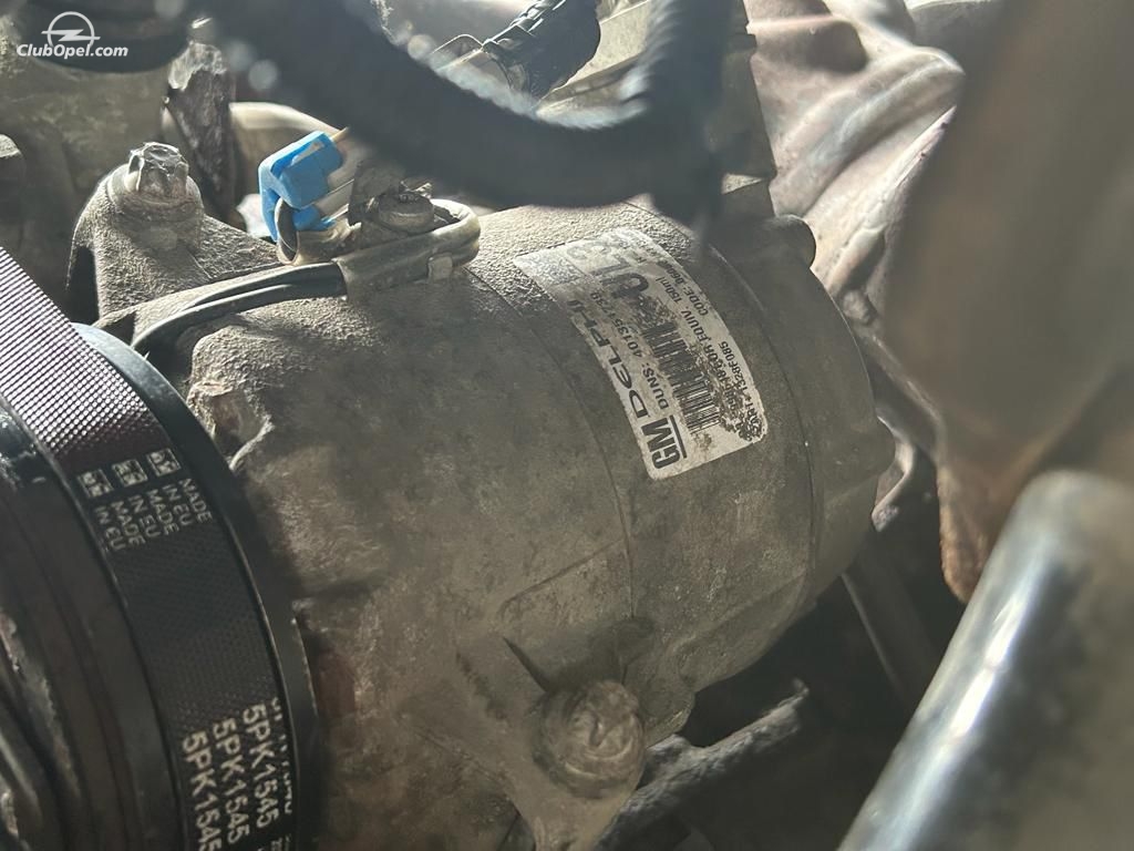

Am si eu o mica-mare problema odata cu venirea verii:
Compresorul meu s-a dus din pacate. Si din pacate nu stiu ce compresor trebuie sa iau
Am inteles ca sunt 2 tipuri de compresoare pe Astra H
Eu pe a mea baba, am clima
Daca poate cineva sa ma ajute sa descifrez ce natie e al meu, sa nu fiu pacalit la cumpararea unuia SH (stiu toata lumea recomanda nou, dar nu imi permit acum si macar sa trec vara asta cu el)
-am schimbat fulie, ambreaj, bobina nu e de aici problema, din pacate, e din interiorul compresorului
Ca am tot inteles sa ma uit la codurile din 3 caractere exemplu al meu UL3, dar am vazut si WV1 sau mai stiu eu ce alte coduri, si mai am codul de produs 401351739, care e cel mai "neaparat" sa se potriveasca pe masina mea

Inainte sa schimbi compresorul,incearca sa afli ce parte din el nu mai functioneaza,de obicei se strica bobina ambreiajului,nu mai cupleaza,si asta o cumperi noua dupa internet,costa vreo 30 eur,si nici nu trebuie atita mina de lucru,recuperat gaz,etc.
Poate ai probleme doar cu releul,sau poate butonul de actionare din masina.

VIN:W0L0AHL0885150295Model:Astra hBody type:3-door hatchbackMade:2008-06-10Model for year:2008Made for:Germany (steering wheel on the left)Factory:Antwerp, BelgiumEngine:Z16XER (petrol, 1.6 - 115 HP)Colour:Ultra Blue, paint code: 4CU
Engine number:20LY6997Serial number:1502951st registr. No.:
Code=Description***General information:***4CU=EXTERIOR PAINT, SEE MODEL CATALOGUE FOREWORD PAINT CHARTBRL=IDENTIFICATION BREAKING POINT 2008 1/2 M.Y.CT3=FOR GERMANYNC0=EQUIPMENT,EUROPEAN UNIONZ1F=KM/H SPEEDOMETER***Drive (engine, transmission):***FX1=AXLE FINAL DRIVE 3.94LDE=Z16XER[LDE],A16XER[LDE] PETROL ENGINEM25=MANUAL TRANSMISSION,5 SPEED,F17 TYPEMM3=USED WITH MANUAL TRANSMISSIONNT4=EMISSION,EEC 05***Suspension and wheels:***G62=5 BOLT WHEEL FIXINGQL5=WHEEL,ROAD,ALUMINIUM,10 SPOKES,61/2JX16QMT=TYRE ALL 205/55R16-91H BW R/ST TL ALSQQ5=FULL SIZE STEEL SPARE WHEELXJ2=LOWERED SPORTS CHASSISZQ8=SUSPENSION SPORTS (INCLUDING: ESP, IDS, SPORT MODE SWITCH, SPORTS CHASSIS)***Glass and mirrors:***DD8=FOR LIGHT SENSITIVE INTERIOR MIRRORDDG=MIRRORS ELEC CONTROLLED WITH HEATING, MANUALLY FOLDINGDDU=EXTERIOR MIRRORS ELECTRIC CONTROLLEDDH6=VISOR,SUN,WITH ILLUMINATED MIRROR,RH-LHDP6=MIRROR HOUSING, PAINTED***Lighting:***C95=LAMP,ASSY,ROOF,WITH DUAL READING LAMPT2Q=HEADLAMPS,AUTOMATIC ON-OFFT96=FRONT FOGLAMPT9P=ORNAMENTATION DARK, HEADLAMP HOUSINGTR0=LAMP INTERIOR,ROOF,REAR,COURTESY AND DUAL READING***Bodycar:***B70=PLATE DOOR SILL COVERB86=MOULDING BODYSIDE COLOURBD8=MOULDING,ASSY.,ROOF,BODY COLOUREDBW7=ORNAMENTATION EXTERIOR PILLAR APPLIQUED75=HANDLE,ASSY.,OUTSIDEVG2=PROTECTION WAX,DELETEVOD=GRILLE RADIATOR,LATICE TYPE,BLACK,WITH CHROME BARW7P=NAMEPLATE,SPORT***Interior:***2J1=COVER,FLOOR INNER,STANDARD80I=INTERIOR-BLACK80X=BODY INTERIOR TRIM-BLACK80Y=DOOR PANEL TRIM,BLACKAM4=SEAT REAR SPLIT BACK, FOLDING 40/20/40B4W=ORNAMENTATION INTERIOR, HEADLINER, CHAROALBLE=MOULDING DOOR INTERIOR,MATT CHROMEBLG=MOULDING I/P INTERIOR, MATT CHROMEBS9=SEAL PRIMARY, DOORS, LOWERD18=INSTRUMENT CLUSTER,BLACK,CHROME RINGSDT4=ASHTRAY AND CIGARETTE LIGHTER (SMOKERS PACK)JF5=USED WITH SPORT ALLOY PEDALLHD=LEFT HAND DRIVEN35=STEERING WHEEL,SPORT,LEATHERPHQ=TRIM CLOTH, ALPHA SILVER/ELBAT9M=ELBA TRIMVK8=HOLDER,EYE GLASSESVU2=PANEL CENTRE INSTRUMENT,MATT CHROME***Safety:***A88=HEAD RESTRAINT,FRONT SEAT,ACTIVEAJ0=HEAD RESTRAINT,REAR,CLOTH,TWOAY0=AIR BAG,ROOF,FRONTFX3=ELECTRONIC STABILITY PROGRAMJL9=ABSU07=HORN,FANFAREUD7=PARKING PILOT SENSOR***Multimedia:***TRP=FRAME,RADIOTTO=RADIO EQUIPMENT COOLING SYSTEMTTX=RADIO EQUIPMENT AUXILIARY CONNECTOR LINE INU66=SPEAKER,7U68=INFORMATION COMPUTERUAG=GRAPHIC INFO - MONOCHROMATICUCE=RADIO AM/FM STEREO,SEEK,CD,NAVIGATION,ETR,FADERW1Y=FOR STEERING WHEEL RADIO OPERATIONWBE=EQUIPMENT RECEIVING UNIT,RADIOWBG=EQUIPMENT RECEIVING UNIT,GPSY67=DISPLAY REMINDER PACKAGE***Heating and air conditioning:***BA9=COOL BOXC68=FOR ELECTRONIC AIR CONDITIONINGKCL=HEATER DUCT,REAR PASSENGER 2ND POSITIONUEC=SENSOR INDICATOR AUTOMATIC AIR RECIRCULATION***Equipment and comfort:***AE4=FOR SPORT SEATSAH4=FRONT SEAT,DRIVER,6 WAY MANUALAHA=WITH ADJUSTABLE LUMBAR SUPPORTAY5=HEAD RESTRAINT,REAR,CLOTH,CENTERCE1=WIPER,FRONT,PULSE SYSTEMECA=FOLDABLE KEYK34=CRUISE CONTROLNR1=FOR REDUCED RACK TRAVELUJC=SWITCH SPORT MODE***Electrical system:***K60=ALTERNATOR,100AMPTN6=BATTERY,55AH
@bibu16v tot de tine e decodata si asta mica 😊
@bruttus nu cred ca ai citit tot ce am scris eu, bobina, ambreajul, fulia au fost schimbate cu unele noi, luate de la magazin de piese autorizat, mers la 2 mecanici care stiu ce si cum, amandoi au zis ca e compresorul mort
Zgomotul vine din zona compresorului, restul fiind schimbate a ramas compresorul care nu mai are ce si cum in viata asta

Compresorul e ăsta:
13124750
68 54 059
Compressor, assy., air conditioning (ident WK) (exchange part 93187227 68 54 088 opel, r1580053 vauxhall) (nls. - use 93196859 18 54 528) (production number 13286085) .
Și înlocuitor:
93187227
68 54 088
Compressor, assy., air conditioner, replaced (ident WK) (return number 95524436) .
Ambele cu codul WK.
