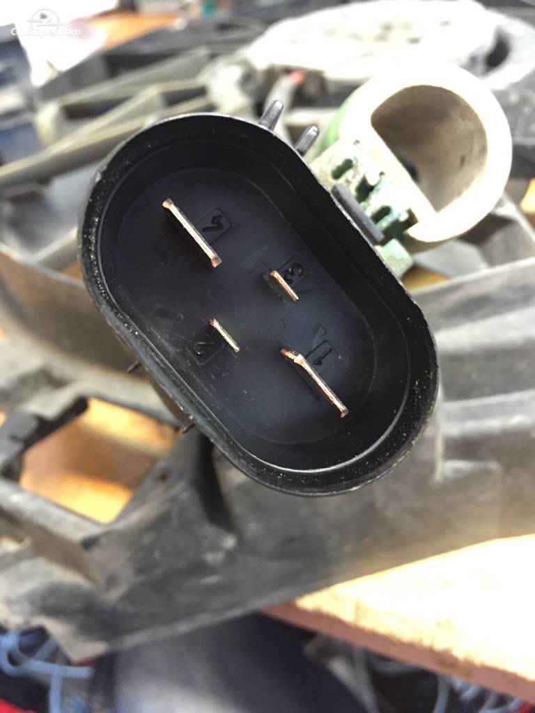

Rezistenta ceramica are o siguranta termica ce o protejeaza,cand aceasta se arde ventilatorul porneste pe ultima treapta,pe la 116 grade parca.
Valorile ei sunt 10-250-142 grade si eu de ex.am luat de la Conexx.
Daca ceramica verde are intrerupere poti incerca sa o lipesti sau sa gasesti una sh,dar mai e varianta sa cumperi una noua dar e pe mufa cu 3 pini.(la eds am vazut ca au si contracost spun ca fac mutarea pe mufa cu 4 pini)

unde mai exact se poate face mutarea pe 4 pini ?

Am trimis la București la magazinul Opel Shop Bucuresti pentru reparație.
