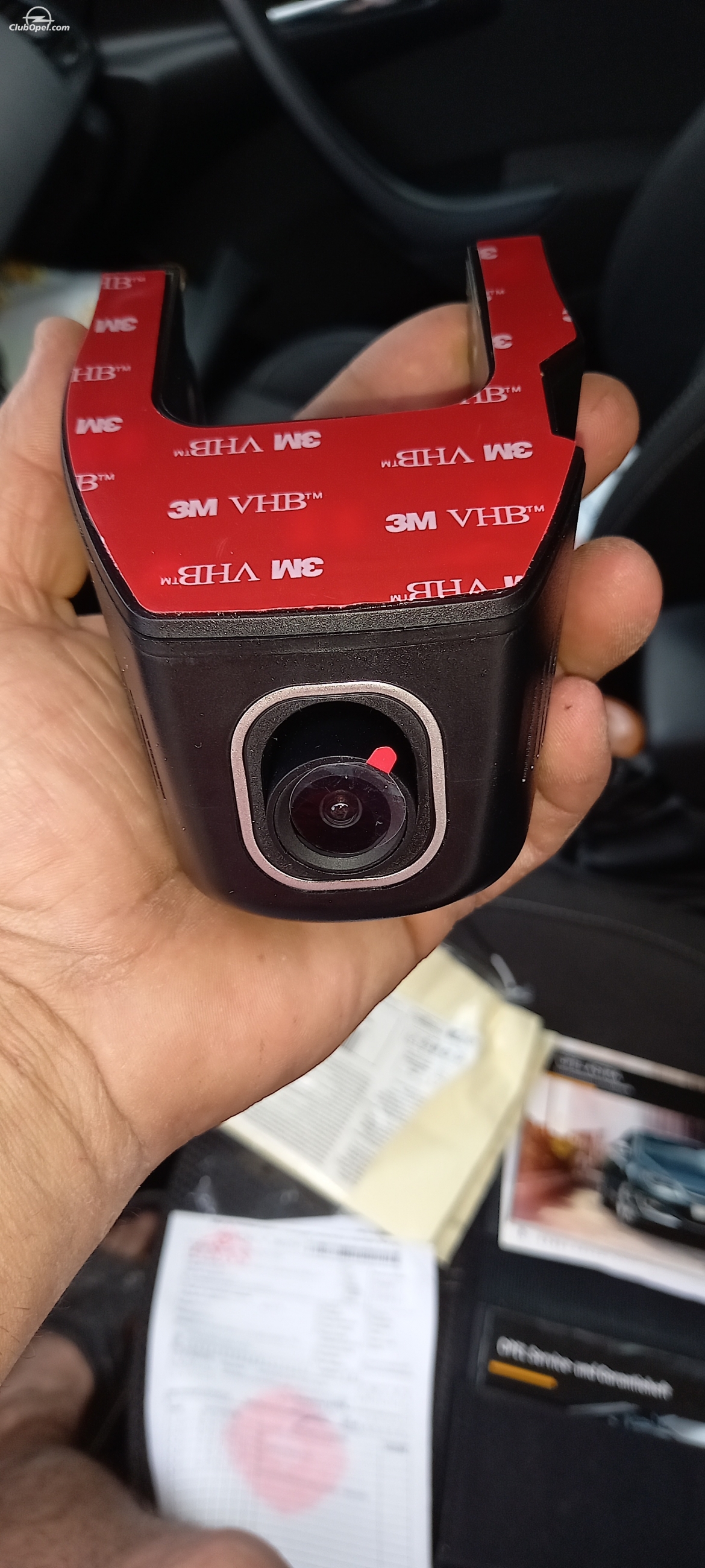

Bună ziua, ma poate ajuta cineva vă rog mult ?

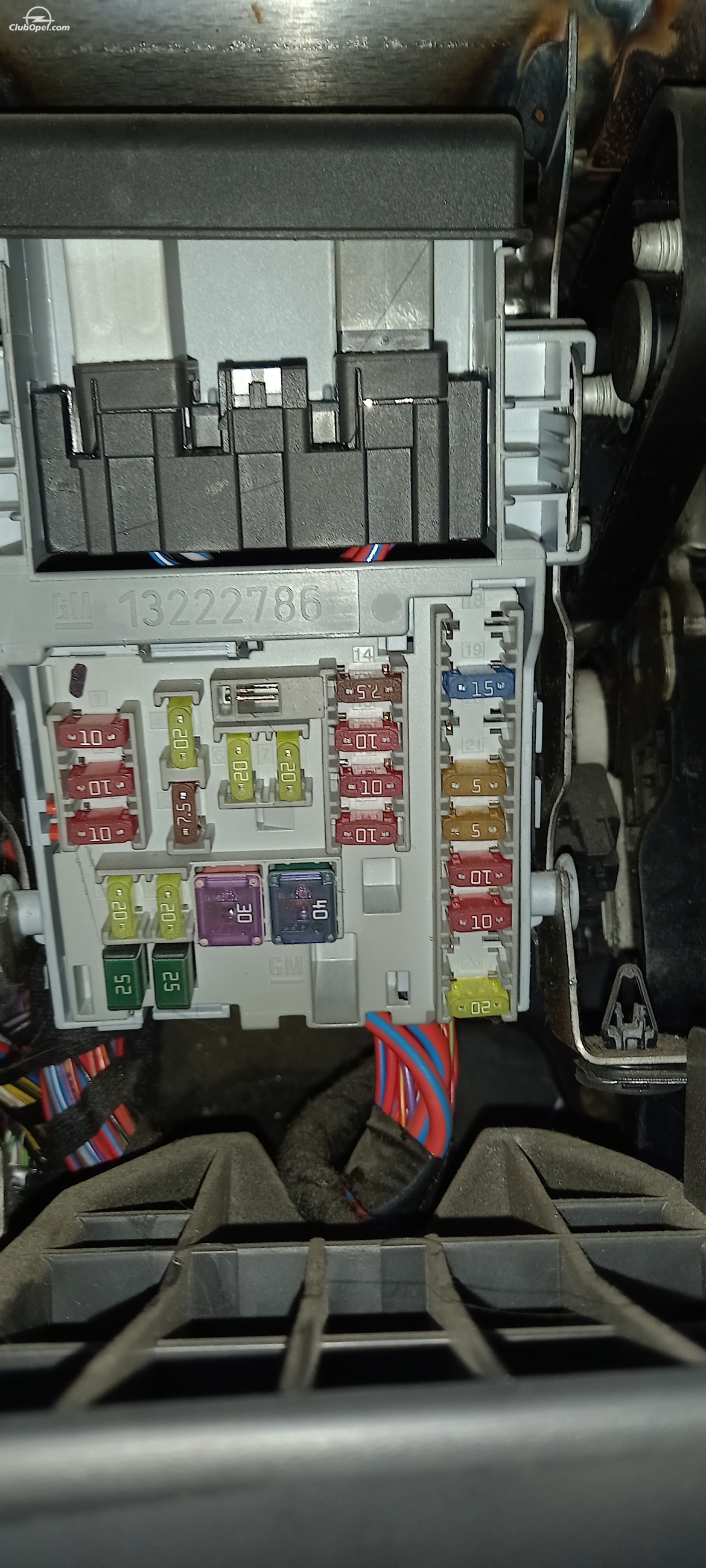

Sa muntez o camera la mașină ? Alimentarea se face prin siguranțele mașinii, și eu nu ma pricep , va mulțumesc anticipat.
MODEL: Opel sportstourer j anul 2015

nu te complica, daca nu mergi in ficare zi cu masina sa se incarce bateria, in 2 zile camera iti descarca bateria complet de nici nu mai reusesti sa deschizi masina din telecomanda
Vezi ca sunt tutoriale foarte bune pe YT pentru montaj.
Cu ce pot sa te ajut ar fi: daca vrei supraveghere, trebuie sa masori sigurantele care raman active dupa ce masina a fost inchisa, pentru ca masinile moderne inchid toate sursele de curent care ar putea sa consume bateria, cum ar fi bricheta/usb etc.
Exista kit de alimentare in care se opreste puterea/consumul ( si unele sunt si reglabile) daca se ajunge la un anumit voltaj, tocmai ca sa nu ajungi in situatia descrisa de colegul xxl.
