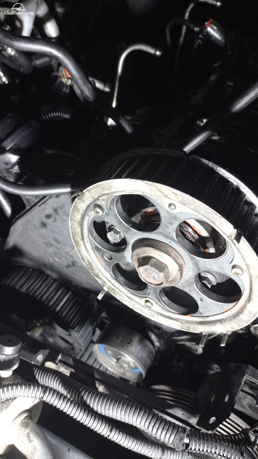

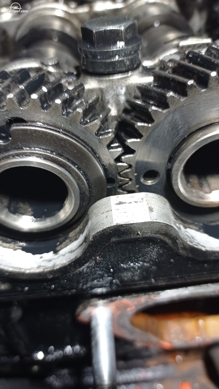

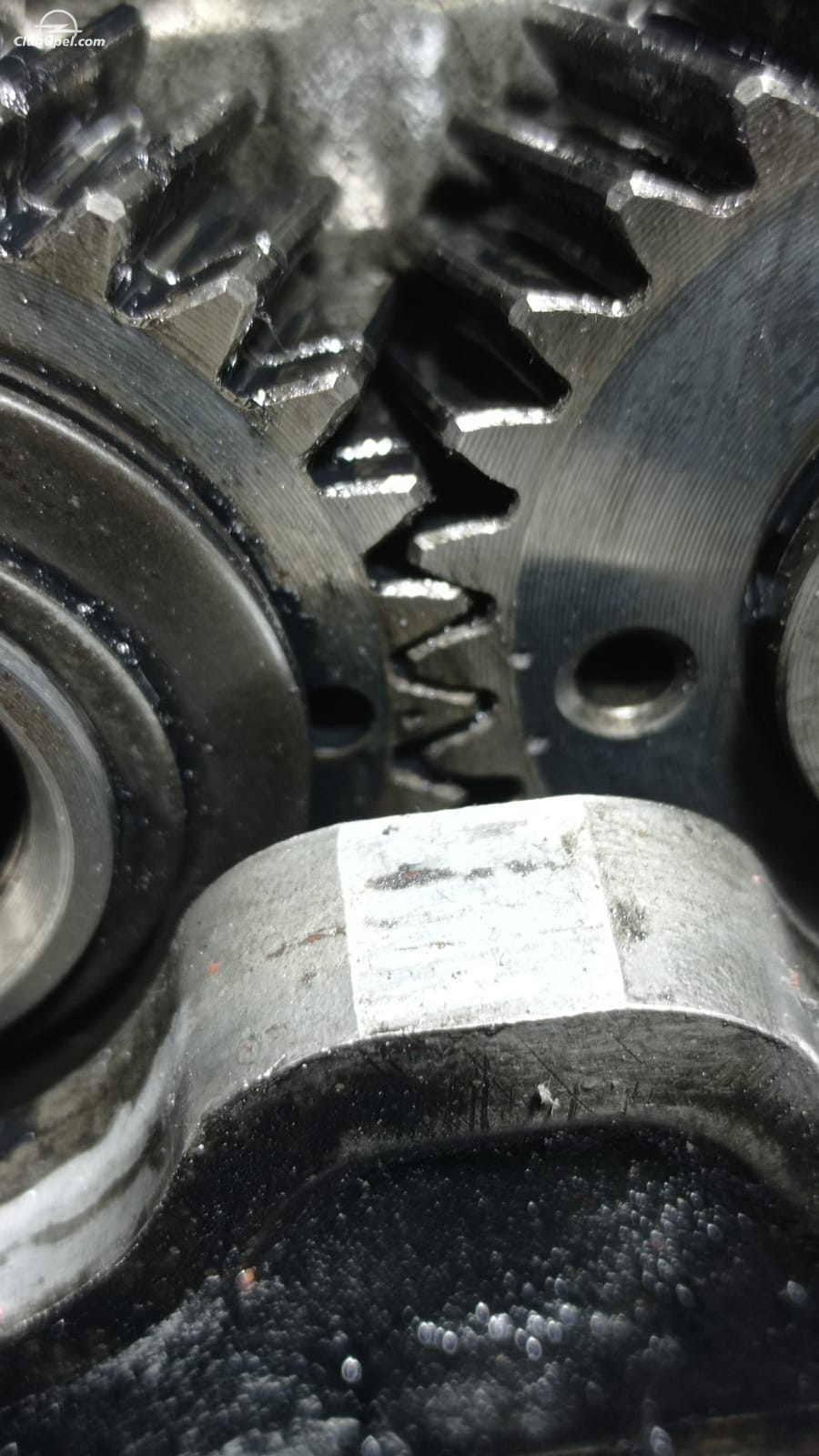

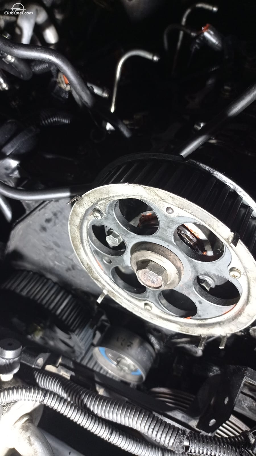

Buna ziua. Este vorba despre un motor de Meriva A:z17dth E75 1,7 CDTI 75KW 100CP

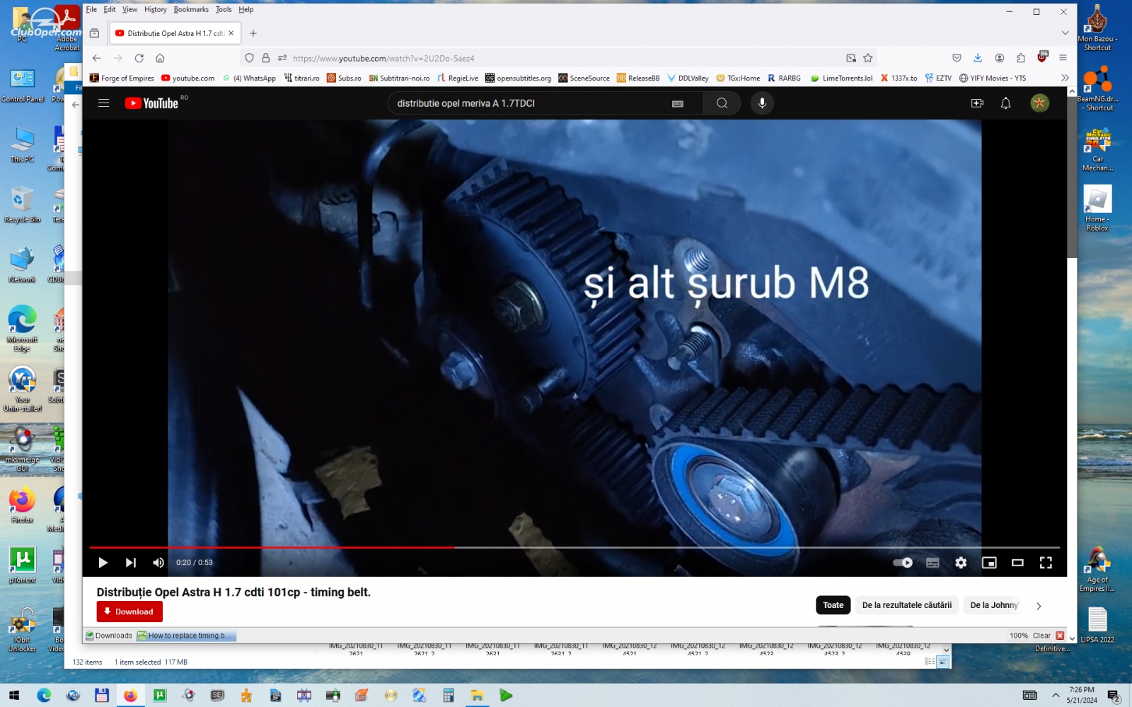

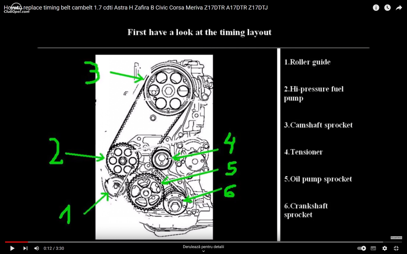

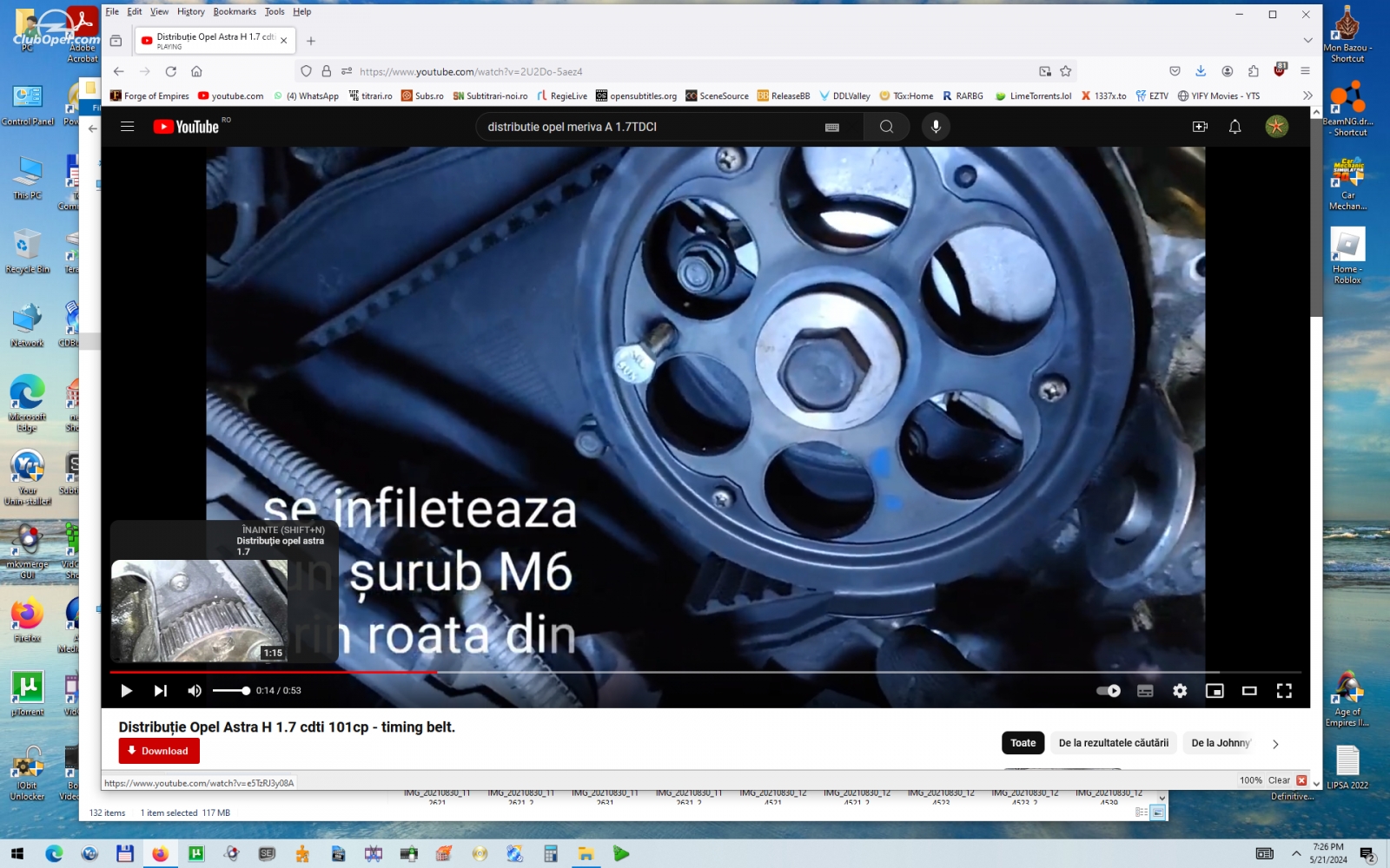

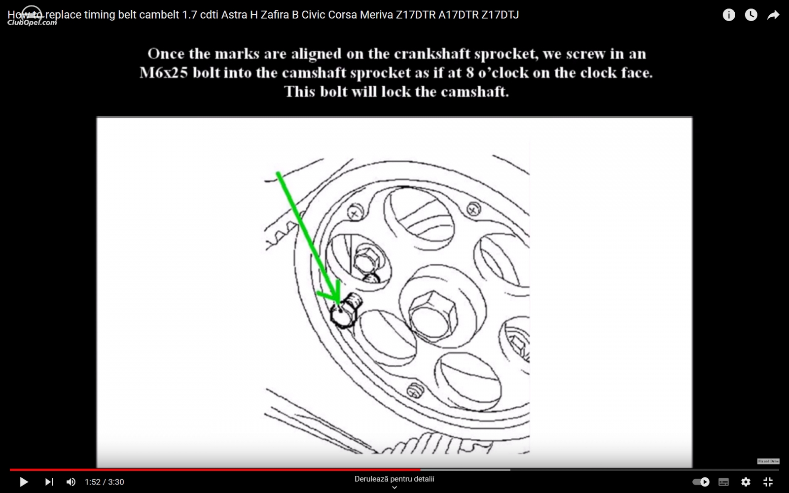

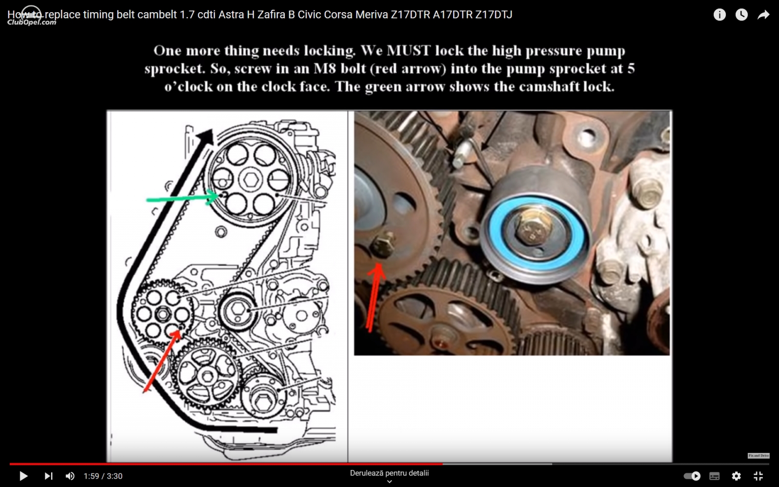

1.Cum se aliniaza pinionul de la pompa de injectie daca este sarita de la punct?In toate tutorialele se arata ca se introduce un prezon in fulie la ora 5 dar in care
gaura ca are doua?Sunt simetrice,nu conteaza?In alte comentarii se spune ca nu trebuie aliniata injectia decat la y17dt.
2.Pentru a desface si inlocui pompa de ulei cum se procedeaza si daca este nevoie a se desface si corpul propriuzis al baii de ulei nu numai capacul.
3.Unde se afla orificiul pentru blocare vibrochen la acest motor?Multumesc.
