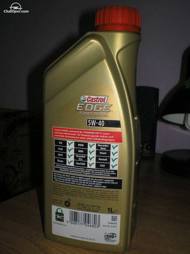

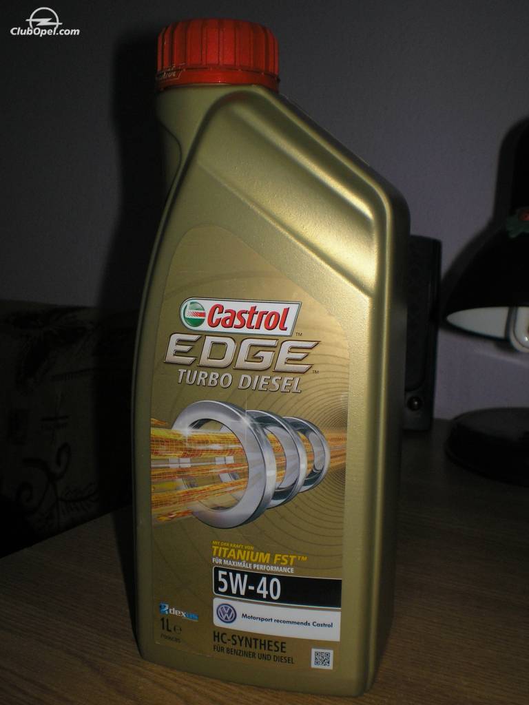

Salutare opelisti. Urmeaza sa fac peste 2 zile schimbul de ulei la masina mea opel astra h z14xep 2005, am cumparat uleiul de vreo 2 saptamani, dar astazi a trecut pe la mine un prieten si a vazut uleiul care l-am luat si a spus ca este doar pentru motoare diesel. La magazinul de piese auto mi-au spus ca e bun si pentru benzinare. Anul trecut tot acest ulei l-am pus in motor,Castrol Edge 5w-40. Acum nu stiu ce sa fac sa-l mai pun sau nu? Este bun pentru masina mea? Intr-un an fac in total cu masina in jur de 6000 Km. Atasez si 2 poze cu acest ulei..
  • alexx1402
  • Mesaje scrise: 1,751
  • Masina: Astra 2017 B16DTH
Are certificare Dexos2, deci il poti folosi.
