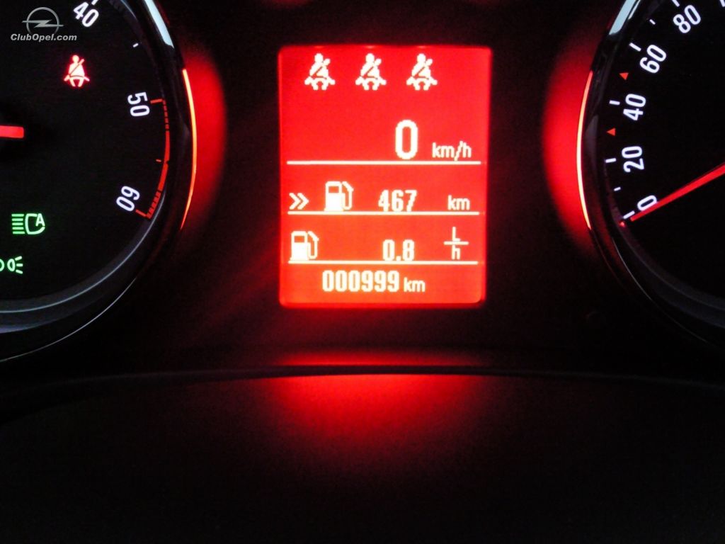

2) la martorul de centura, faceam referire si la pasagerii din spate. la un amic erau 4 personae in masina, iar pe display-ul dintre ceasuri, in partea superioara, erau aprinsi 4 omuleti rosii

Ceeai ce ai vazut la amicul cu 4 omuleti este valabil doar pentru cei care au airbag suplimentar pentru scaunele din spate. Airbag-uri care se declanseaza doar daca ai centura de siguranta pusa.
Daca nu ai acele airbag-uri nu ai nici senzorii de greutate in scaunele din spate asa ca masina nu are cum sa-ti arate cine nu are centura pusa in spate.

Eu am airbag-urile suplimentare in spate, si tot trei omuleti am pe bord. ce-i drept se schimba putin grafica la omulet daca "vede" ca sa pus centura , si se intampla si la al patrulea om. Sper ca intelegi ceva, e cam greu de explicat .
