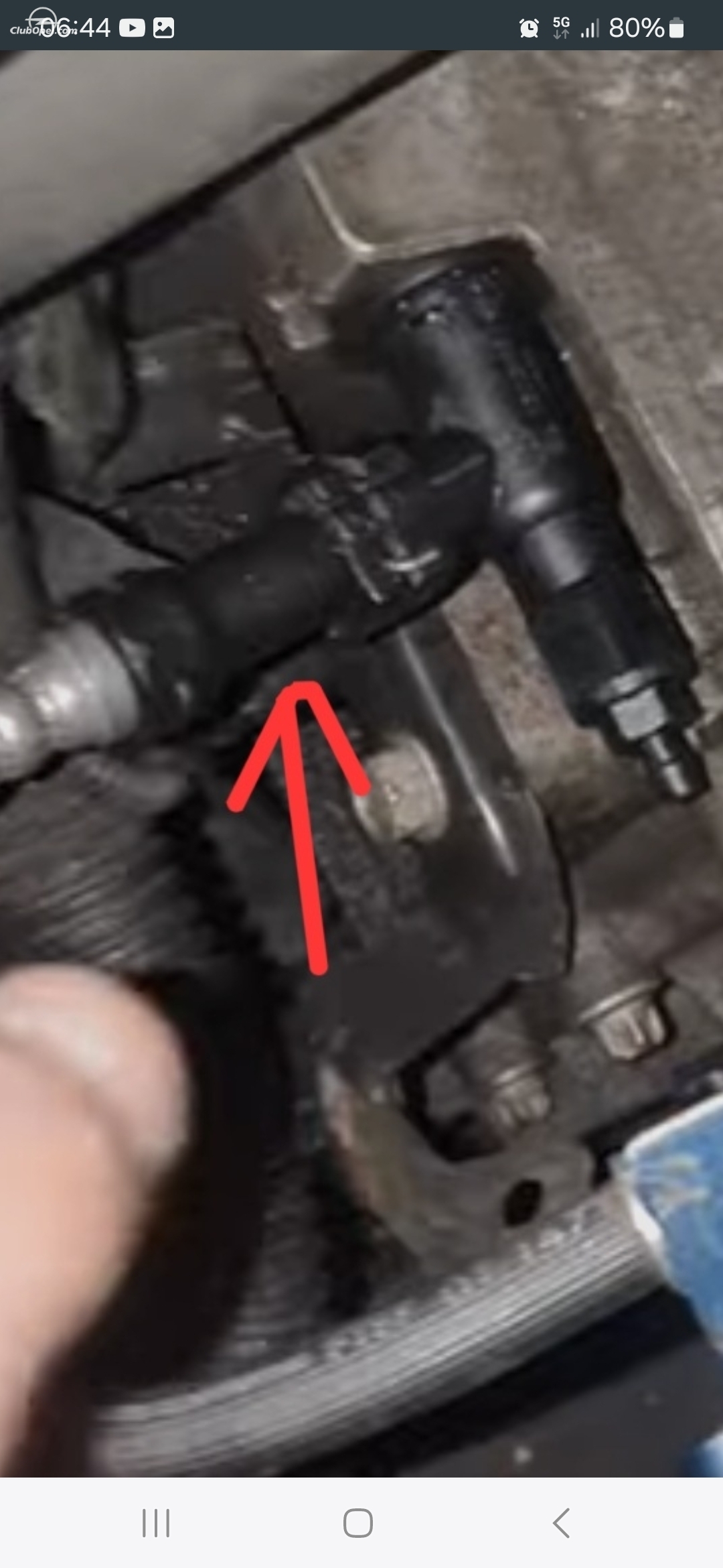

Nu stiu daca pe 1,7 exista aceasta piesa :
Valva intarziere lichid ambreiaj
Scoate o si introdu furtunul direct in aerisitor
Vei avea un raspuns mai bun al cuplarii
Zice ca este pentru protectia transmisiei dar la schimbari rapide patineaza ambreiajul....!
Nu mai suntem incepatori sa oprim motorul din ambreiaj, cat despre protectia transmisiei nu vreau sa vorbesc.
