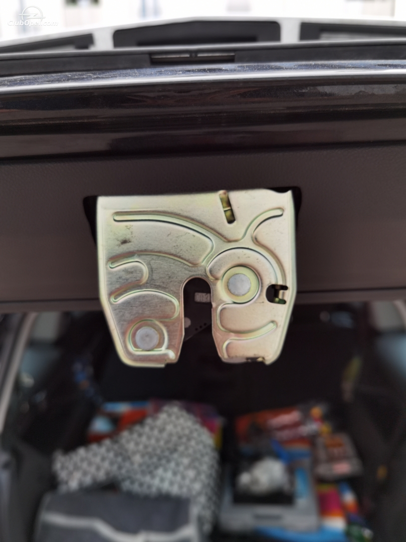

Buna ziua! Imi cer scuze ca redeschid subiectul.... Am o zafira b 2016, am si eu probleme cu deschiderea portbagajului...nu mai merge din buton de pe haion (portbagaj), numai cu imbusul din interior 😊.....😢....ma poate ajuta cineva cu o idee de la ce ar putea fi, ce ar putea fi stricat? Ce se poate vedea in poza, este schimbat, am crezut ca e de la el problema 😃. Multumesc!

CAndreiPantaziu a scris:Buna ziua! Imi cer scuze ca redeschid subiectul.... Am o zafira b 2016, am si eu probleme cu deschiderea portbagajului...nu mai merge din buton de pe haion (portbagaj), numai cu imbusul din interior 😊.....😢....ma poate ajuta cineva cu o idee de la ce ar putea fi, ce ar putea fi stricat? Ce se poate vedea in poza, este schimbat, am crezut ca e de la el problema 😃. Multumesc!
Din câte știu eu, Zafira B s-a produs pânã în 2014, deci cum e ?
Dacã e cumva similar cu Vectra C, adicã cu microswitch de deschidere zãvor hayon, sunt 2 variante de lucru:
1. microswitchul mort/defectuos: se demonteazã ansamblul care îl conține(adicã clapeta pe care apeși ptr deschidere), se verificã dacã e Ok, uneori problema vine dela placa metalicã care acționeazã microswitchul și care se deformeazã plastic, o ușoarã îndreptare în sens invers direcției de acționare rezolvã problema; se poate testa prin scurtcircuitarea celor 2 pini ai mufei de pe hayon ptr a verifica acționarea zãvorului;
2. firele electrice din burduful de trecere de pe caroserie pe hayon pot fi întrerupte sau în scurt-circuit; se verificã minuțios, se reparã.
LE
Am verificat, deschiderea este cu microswitch, în principiu, rãmâne valabil ce am spus mai sus.
Ptr Zafira B cred cã se poate interveni în interiorul ansamblului ptr reparație(dacã mai e posibilã); la Zafira C nu sunt sigur, doar din poze, dacã se poate interveni în interior.
Oricum soluția ca la carte este înlocuirea ansamblului deschidere hayon:
-Zafira B - GM 13199906/13223919
-Zafira C - GM 13359895(identic cu Astra J).

Desfaci panoul-ornament de pe hayon, scoți mufa/conectorul clapetei de deschidere și faci scurtcircuit între cei 2 pini ai mufei. Dacă se aude motorașul de deschidere, atunci firele din burduf sunt Ok (fă această probă cu hayonul închis și deschis, ptr mai multă siguranță) și vinovatul ar trebui să fie clapeta: se deformează plastic prin curbare și menține apăsat microswitch-ul de deschidere, calculatorul aferent sesizează anomalia și intră în protecție. Microswitch-ul nu prea pică, e bine făcut. Cu ceva răbdare și pricepere acea clapetă metalică se poate îndrepta, dar atenție este din ceva aliaj casant și la o deformare mai mare se poate crăpa/sparge, măcar și ptr o folosire temporară, până la înlocuirea clapetei...
