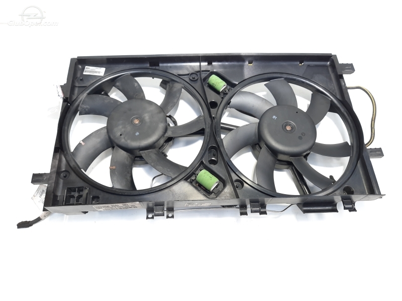

Verifica si rezistentele de pe ventilatoare , posibil sa ai o problema cu treptele de viteza de la unul din ele . In modul sport uleiul din cutie se cam incinge si radiatoarele de antigel si de racire ulei cutie sunt pozitionate cam unul peste altul . Asa arata rezistentele :
Cele verzi .
