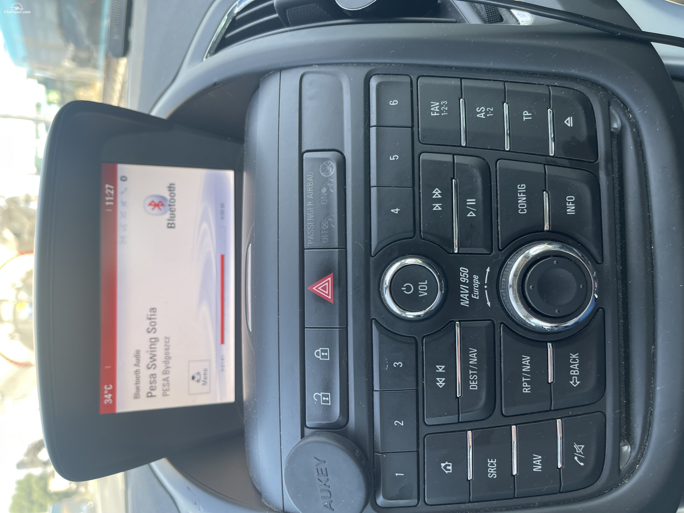

Am si eu o Zafira Tourer din 2014 cu model de infotaiment Navi 950.
M-ar interesa un update de soft, nu ma pasioneaza hartile decat in situatia in care ar merge CarPlay sau Android Auto, dar nu cred.
Problema mea este cu sunetul pe bluetooth care are delay si la navigatia de pe telefon abia apuc sa aud finalul instructiunilor. Si la telefonie are un delay dar este mai putin sesizabil, doar in cazurile de apel video se vede inaginea si dupa se aude si sunetul.
Ma poate ajuta cineva cu un update?

Salut .Si eu am Navi 950 pe masina dar a mea e din 2017 ... si nu am problemele descrise de tine...bluetooth ul merge ok si nu am delay.Iti face asa de cand ai luat o sau ai intervenit sub o forma sau alta la ea? Daca vrei update cred ca o reprezentanta Opel te poate salva.Eu am fost la cea din Arad si am fost multumit pe partea tehnica.Eu as vrea sa mi pun Android Auto dar am intrebat in stanga si in dreapta si parerile sunt impartite ptr Navi 950.
