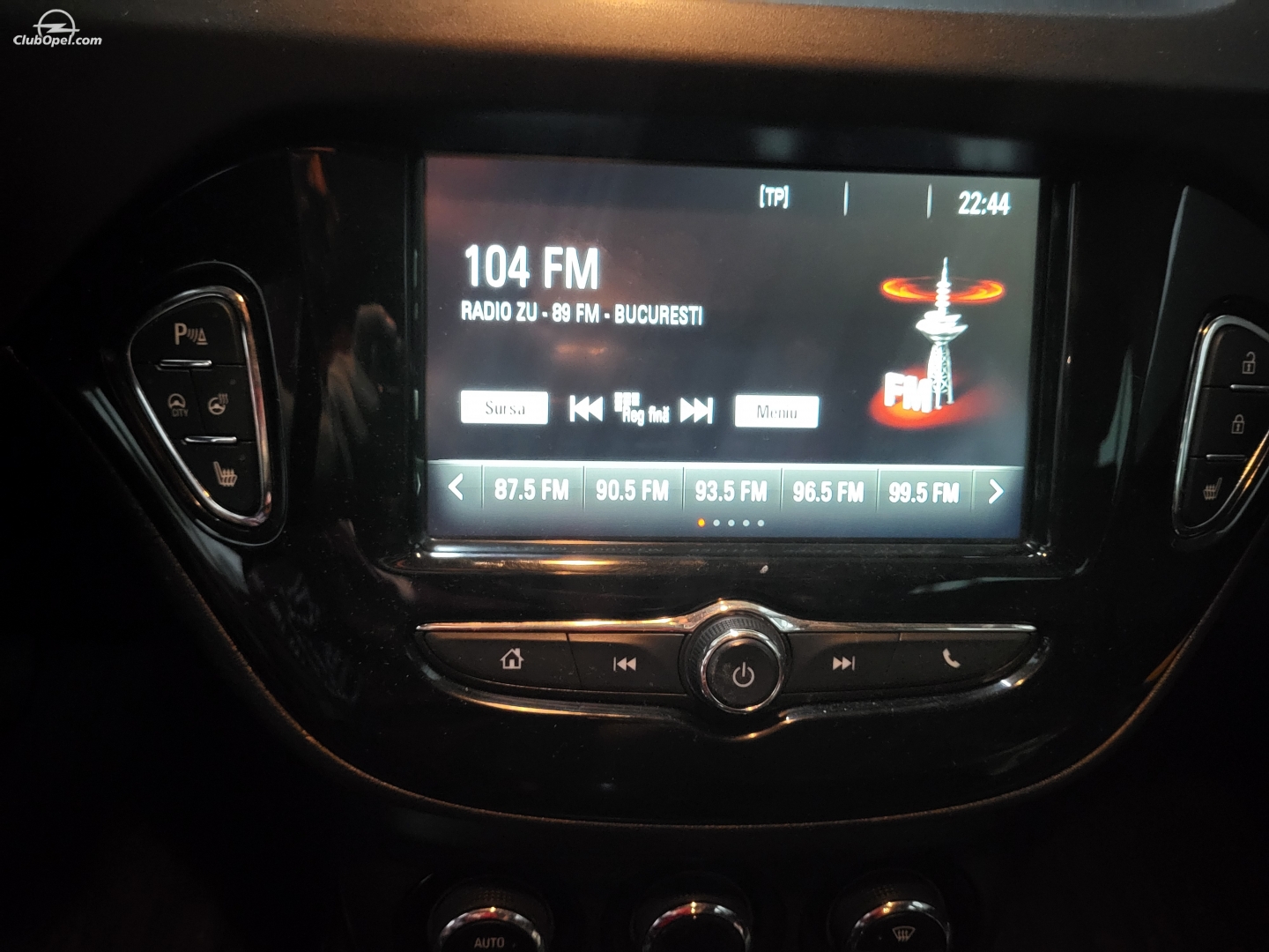

Am un Corsa E din 2019, fara senzori de parcare sau camera pentru parcare spate.

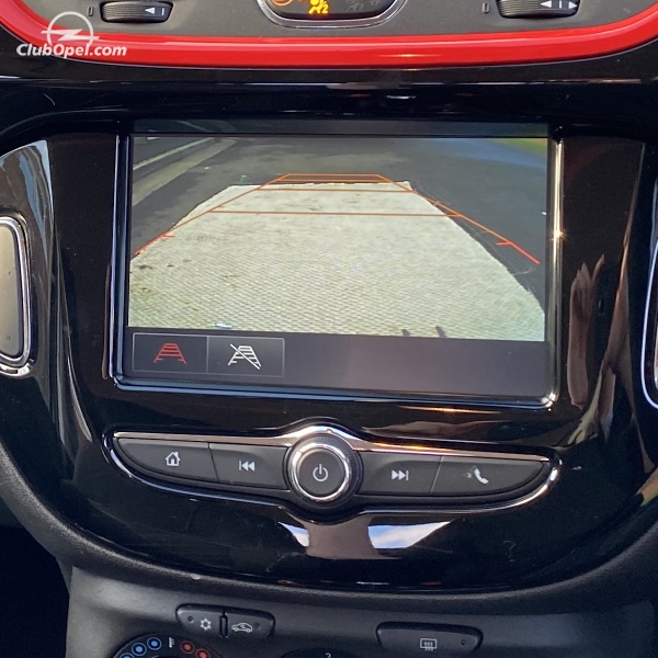

De curand am achizitionat o camera pentru parcare spate si cu ajutorul la cineva, mi-a activat la radio camera spate. Am conectat camera la radio, si acum cand dau cu spatele, la radio imi apare imaginea spate.
Se poate face acest lucru usor.
Este nevoie doar de o interfata pentru programare.
Pe langa camera, am mai activat si unele optiuni la ceasuri: temperatura motorului, tensiunea, meniul eco, modulul de senzori de parcare (avand camera instalata, doresc sa montez si senzori de parcare spate, care vor fi afisati in ecranul de la ceasuri)
Cine doreste, pot oferi mai multe detalii.

Salut.
Se poate folosi orice tip de camera. De exemplu ca cel din foto:
Am sa revin cu o poza unde am montat-o. Ca si idee, intre lampile de la numar, la mijlocul lor.
Ca si interfata, am folosit o interfata MDI. Softul folosit se poate descarca de pe net, dar fara credentiale nu se poate folosi. Dar pot ajuta pe oricine remote.
Intre timp am montat si senzorii de parcare.

Camera are 4 fire: 1 - 12v, 1 - Masa, si 2 fire de semnal. Acele doua fire de semnal si firul de 12v se conecteaza in mufa din spatele radioului.
Ca sa mearga, va trebui reprogramat radioul sa stie ca are camera.
Daca se activeaza camera, atunci senzorii de parcare nu se vor mai afisa pe ecranul radioului, ci in tabloul de bord (in ceasurile de bord).
