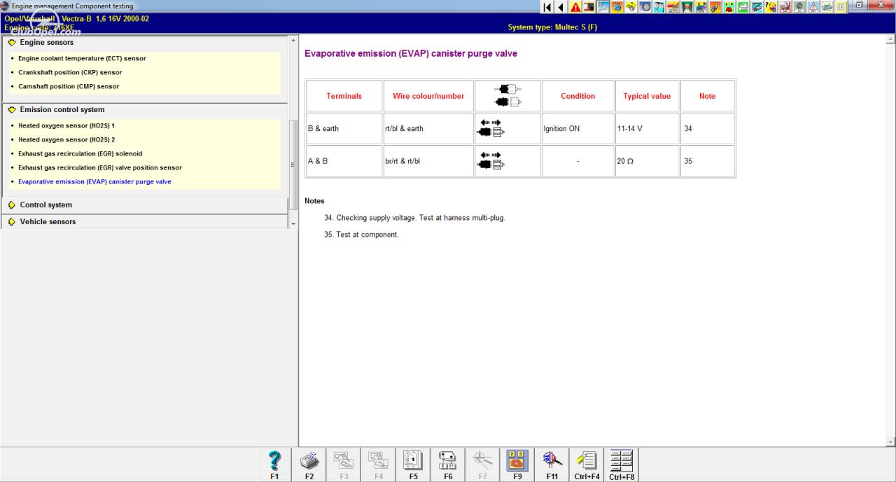

Pentru tine probabil e sarac in benzina deoarece porneste greu la rece. Verifica presiunea de combustibil cu manometrul in capul rampei injectoarelor. trebuie sa fie 3,8 bar. Dcaca presiunea e buna verifica sistemul EVAP + gaurica din clapeta de acceleratie.

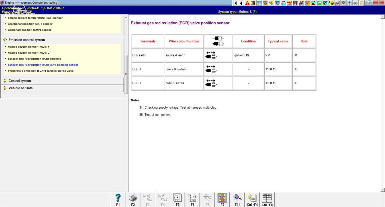

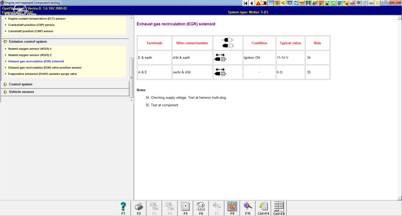

Daca si aici e OK testeaza EGR sa nu fie blocat pe intredeschis si sa saraceasca amestecul ---> de aici si pornire greoaie...
Sonda Lambda e buna ... ea iti semnaleaza problema nu ca e ea defecta. Ar fi bine de pastrat cea originala. cele aftermarket sunt jalnice

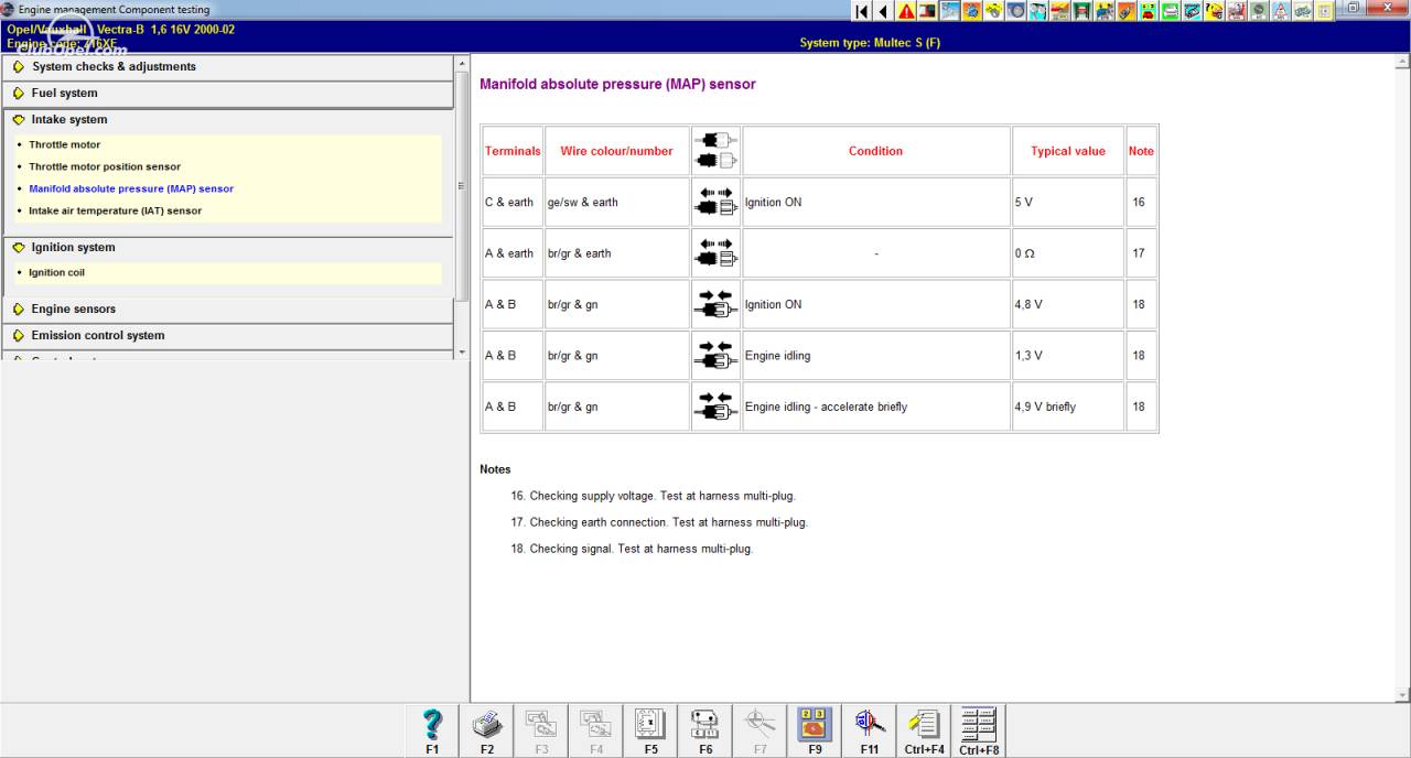

De verificat si senzorul MAP.
Evap
EGR solenoid
EGR valve position sensor

Am impresia ca MAP-ul nu da date corecte, insa doresc avizul unui priceput. Link 27.9 MB l-am facut in ZIP
