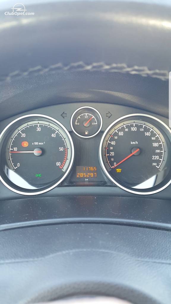

Simptome: Salut am un Astra h 1.9 din 2004 si de cateva saptamani imi apare acel martor in bord care palpaie (poza) si masina o ia razna în sensul cã merge neregulat,la relanti turometrul oscileazã, consumul creste exagerat de mult ,fum alb/albastru,uneori cand scot mașinã din viteza si ajung la o vitezã de aproximativ 20-30 km motorul moare! Am citit pe forumuri ca ar fi filtru de particule care își face regenerare si ca trebuie sa merg cu masina curata în 3.000 de ture,ceea ce am și facut Dupa ce merg cu masina turata timp de aproximativ 10 minute semnul acela dispare si masina se comporta normal... Ceva sfaturi va rog?
Mentionez ca am fost la un service unde mi sa spus ca ar fi filtru de particule si ca este necesara o regeneratr( au ținut mașinã turta 20 de minute cu setarea din tester) mi sa spus ca nu vor mai fi probleme o vreme(5 zile) ... Ceva sfaturi?

Și la mine aceeași problema, numai cã turația nu depãșește 2000 de ture... Când pornesc mașinã merge normal cã 1minut, apoi doar 2000 de ture.
Spirala pâlpâie dar nu se întâmplã nimic, am incercat sa merg cu ea turația la 2000, cã mai mult nu vrea, și nimic.. mã poate ajuta cineva cu sfaturi?

O posibila cauza : motorul nu indeplineste toate conditiile pentru a incepe o regenerare sau pentru a o continua ( ca si o complectare la ce zice : bibu16v ) . Diagnoza .
