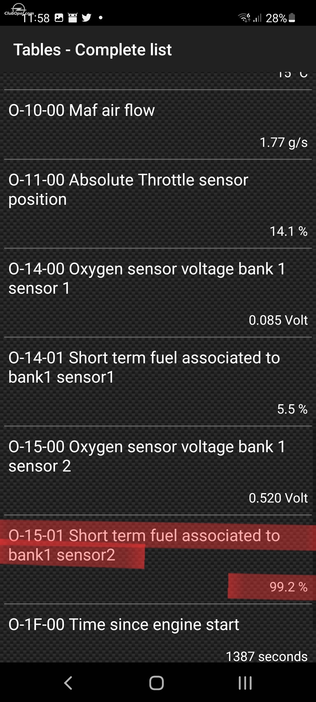

Adaug poza cu parametri cu motorul cald la relanti

Temperatura aerului pe admisie e 0 grade. Cate grade arata pe bord? ( ca sa stim daca e plauzibila. La Botosani vad ca sunt 7 grade, atat imi arata pe telefon)
Cum verifici etanseitatea?
Presiunea din rampa - atat trebuie sa fie ?
E bine cum arata debitmetrul? ( vezi in autodata cat trebuie sa fie in idle )

Poza ajuta si nu prea - cineva isi poate da o parere cand vede un log, pentru ca nu conteaza atat parametrii intr-un moment dat, cat modul in care ei variaza (valorile minime si maxime, precum si frecventa oscilatiei)
De acord cu Marius, daca sonda 2 oscileaza, aia nu e bine. Sonda 1 trebuie sa oscileze, sonda 2 la relanti tre' sa fie cam liniara.

Pe alta diagnoza imi apare la relati 90%+ fuel trim dat de sonda lambda 2...ceea ce afecteaza cam tot.

"imi apare la relati 90%+ fuel trim dat de sonda lambda 2" - pe asta nu prea o inteleg. Long & short fuel trim vin pe baza sondei 1 .
