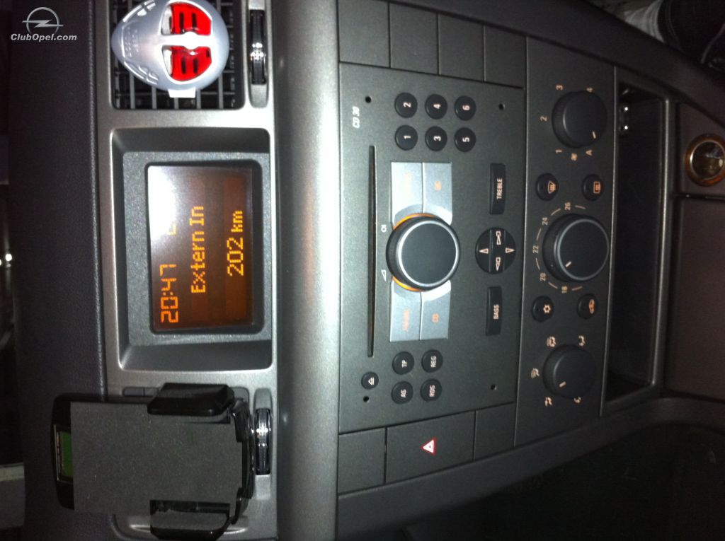

rezolvat aux-in stereo la CD30/CD30 MP3 Blaupunkt , detalii aici:
http://www.astraclub.ro/ind...-line-in-cd30mp3/
merge super !
o solutie pt detectare semnal audio ar mai merge (pt.eliminare intrerupator),
poate stie cineva, desi ma indoiesc
merge super !

Extern in sau External in este un semnal mono pentru telefon in care sunt taiate frecventele inalte si joase ! ca si observatie ! Odata modificata optiunea originala nu se va mai putea folosi intrarea de ...telefon. Ma rog oricum era analogic si cine mai foloseste ?!?! Si nici corectii SEPARATE Bass / Treble nu vor fi disponibile cum este la AUX IN ! Pentru cei cu CD70 navi sau DVD90 navi am solutia originala de adaugare AUX IN (semnal stereo, corectii separate, sunet excelent, comenzi pe volan)

CristianTM a scris:Extern in sau External in este un semnal mono pentru telefon in care sunt taiate frecventele inalte si joase ! ca si observatie ! Odata modificata optiunea originala nu se va mai putea folosi intrarea de ...telefon. Ma rog oricum era analogic si cine mai foloseste ?!?! Si nici corectii SEPARATE Bass / Treble nu vor fi disponibile cum este la AUX IN ! Pentru cei cu CD70 navi sau DVD90 navi am solutia originala de adaugare AUX IN (semnal stereo, corectii separate, sunet excelent, comenzi pe volan)
CristianTM.
CristianTM.
corectiile Bass/Treble si stilurile Vocal, Pop, etc. - functioneaza, stereo perfect.
