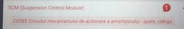

Revin cu cateva informatii noi. Am cumparat masina si dupa ceva cautari pe net am gasit problema care ma sacaia de la inceput, rigiditatea ei.
Are eroare de Service Suspension System lucru care face ca toate amortizoarele sa intre by default in modul sport.
Cea mai deasa cauza intalnita ar fi cablajul care duce la senzorii amortizoarelor puntea spate. Am si o eroare pe CB, care ar indica acest simtom.
Joia viitoare am programare la un mecanic pentru a verifica circuitele catre senzori.
Stiti cumva daca se poate face bypass la aceasta eroare astfel incat amortizoarele sa nu mai intre in modul sport ?
Multumesc !
