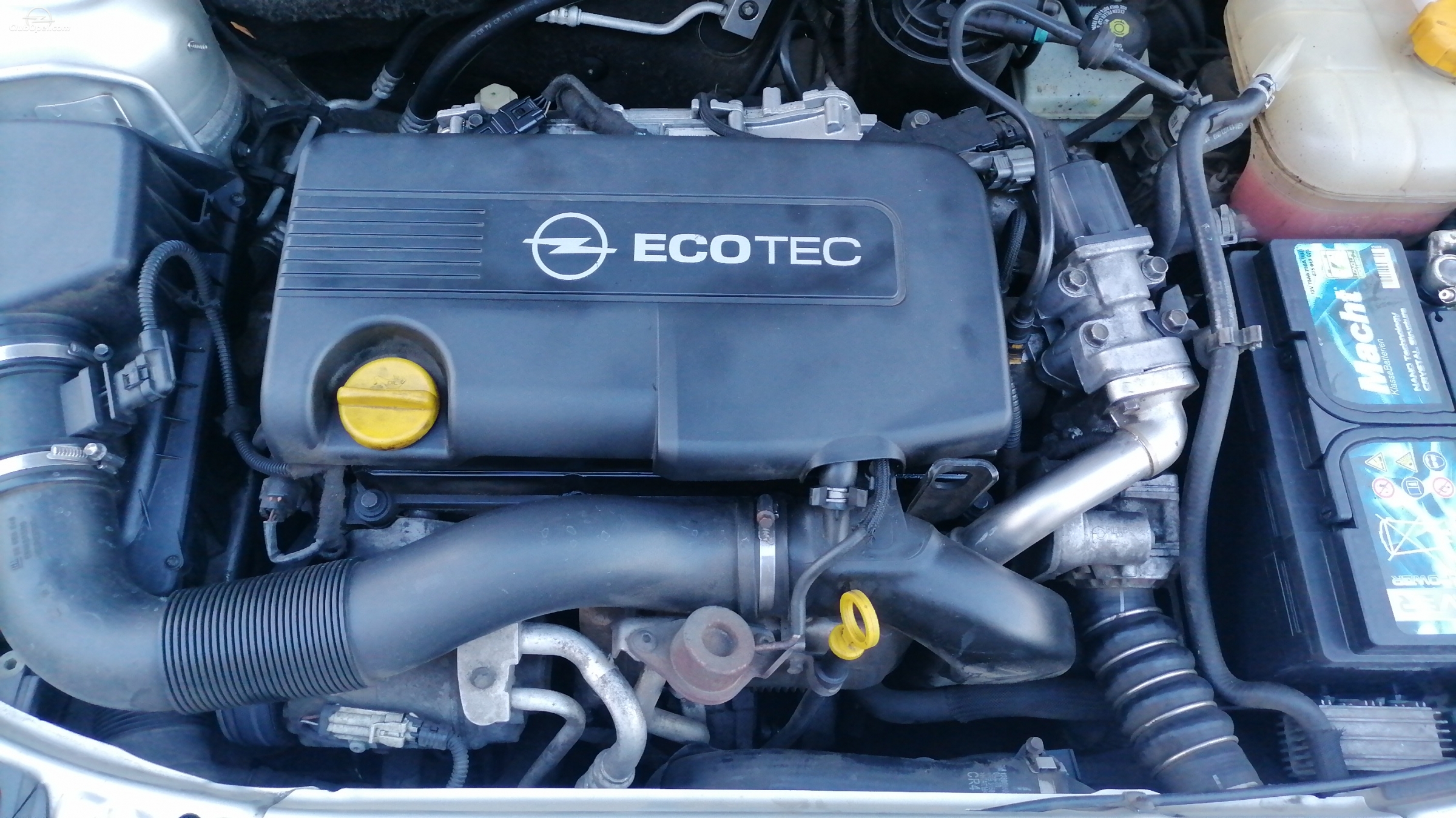

Bunã ziua! Detin un Opel astra h 1.7 cdti 110 CP motor Z17DTJ. Am o problemã la motor se aude o bãtaie (tãcãnit). Persistã si la cald si la rece (tãcãniala) Nu scoate fum, porneste din prima,motorul trage. De (Mentionez cã merge asa din 2019)Parerile mecanicilor sunt diferite. Uni spun ca sunt probleme la injectoare(Denso) , alti spun cã e motorul. Mã bucur mult dacã mã puteti ajuta cu un sfat.

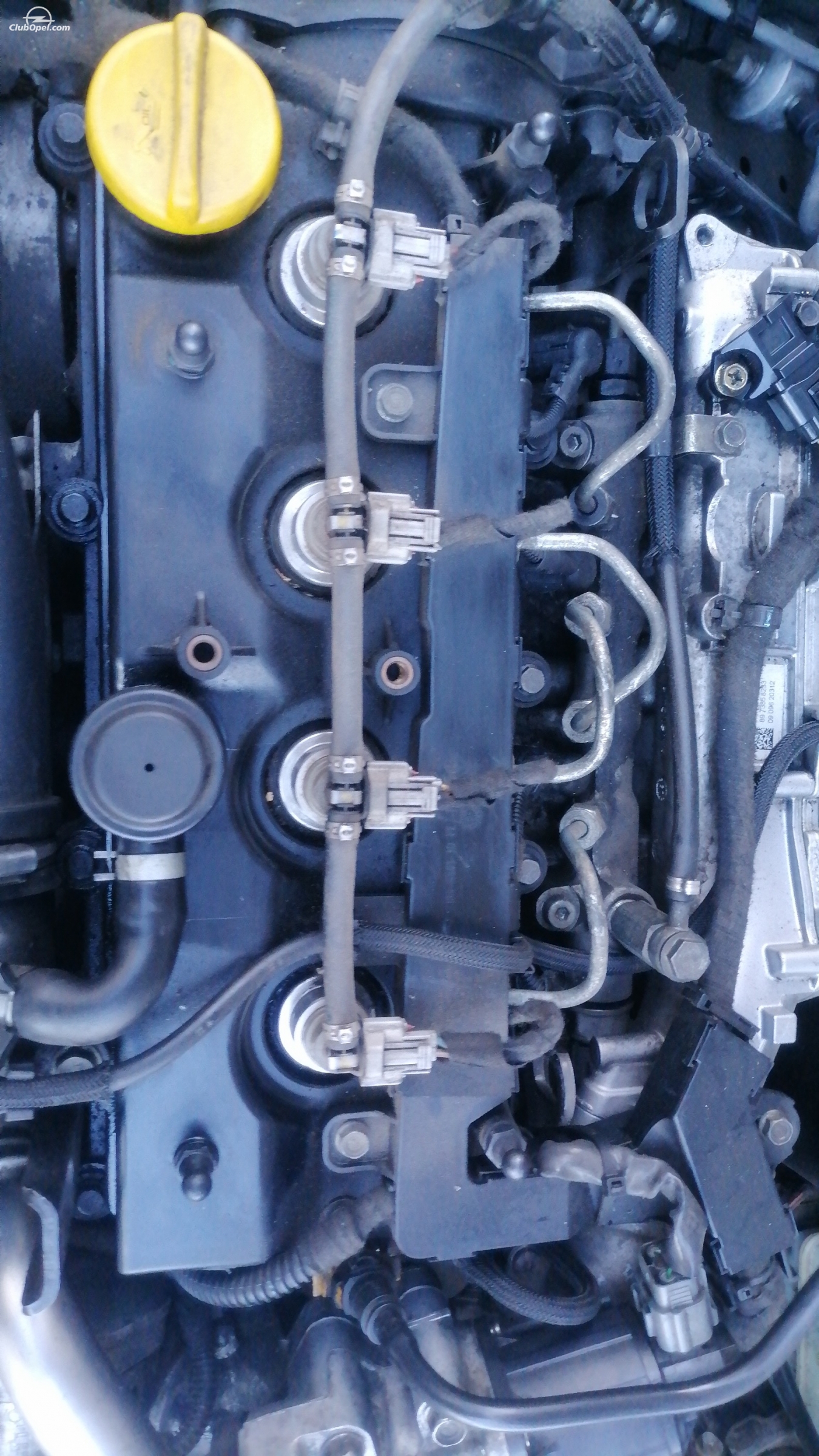

Cu injectoarele e simplu: deconectezi câte unul și vezi dacã dispare zgomotul.
Ce ulei folosești? Dacã scoți butonul de la ulei, se aude mai tare?

Injectoarele am scos mufã una câte una pe rând zgomotul si vibratiile cresc când scot mufa de la injector si revine la normal, când o pun la loc. Dar zgomotul nu dispare.

Pe la bușon, cum se aude ?

La bușon se aude ok. Astãzi am fost la Bosch Car Service Galați la o constatare. Mecanicul mi-a spus cã trebuie desfãcut motorul. Bataia nu este de la injectoare.
