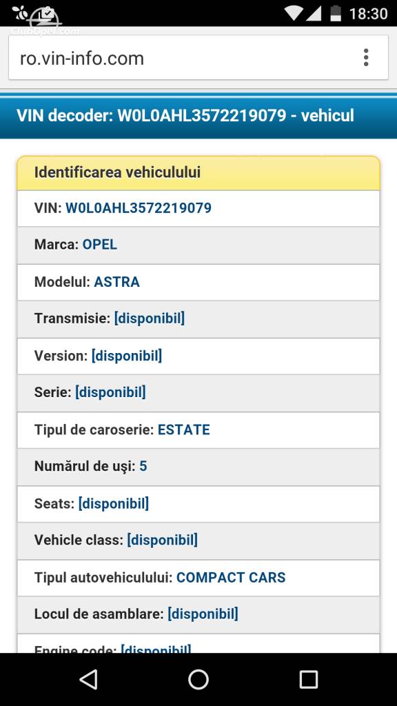

W0L0AHL3572219079
http://www.ecat24.com/opel/catalog/models/1/ - sus in dreapta apesi "GB" - engleza | Si decodezi VIN ul- in stanga unde scrie 17.....

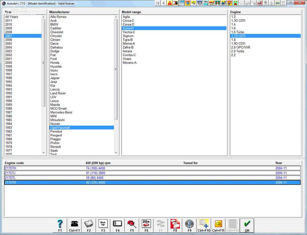

in Autodata scrie Astra H 2007 | Z17DTR | 92kW | CP 125 | rpm 4000
deci ai Z17DTR pana la urma din ce vad.
Cine a scris sa decodeze VIN-ul si sa te lamureasca, deci cei de la RAR - eventual sa modifice daca este greseala de scriere.

Uita-te in continutul decodarii VIN, in site-ul trimis de @T.ion, unde apare: "Z17DTJ[LPV],A17DTJ[LPV] DIESEL ENGINE"
LPV este codificare GM pt motoarele de 81KW. E corect in carte DTR, tu de fapt ai DTR cu downgrade la 81KW.
Nu e diferenta hardware intre cele 2 motoare, distributia e aceiasi.
