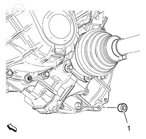

Are idee cineva cum pote verifica uleiul din cutie si daca este sub nivel...cu ce ulei se poate completa?
  • clau70
  • Mesaje scrise: 3,328
  • Masina: Astra 2010 A20DTH

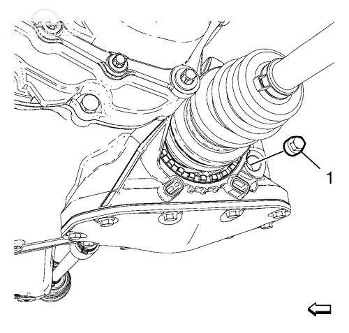

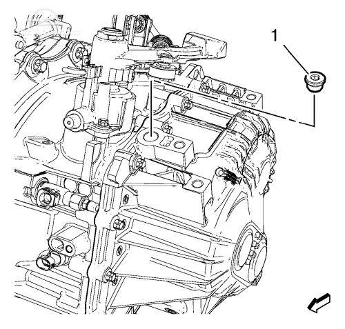

Ulei GM 19 40 182.
Poz 1 busonul de umplere, se completeaza pana da pe afara.

Cantitatea de ulei din cutie este de 2.2 litri, dar la schimb se folosesc 2 litri (mai raman 0.2 litri in cutie).
Cutia nu are buson de nivel, uleiul se scoate pe aici si se baga pe aici
In principiu, cat scoti, atata bagi daca nu ai avut pierderi.

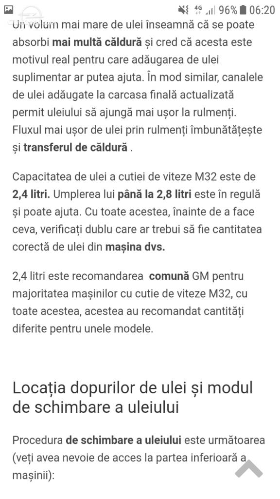

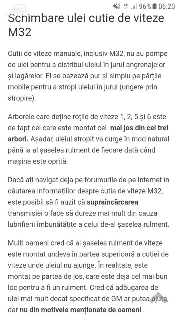

Am gasit ceva care face parte dintr un articol mai lung dar bun:

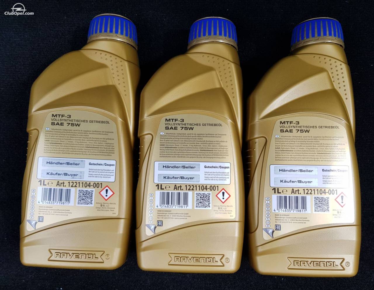

Urmeaza sa inlocuiesc la Astra J 2018 / benzina / 1.4 turbo / 6 trepe / cu ;
https://www.ravenol.de/en/ap...ol-mtf-3-sae-75w/
Am cumparat 3 litri, si foarte interesant este faptul ca pot verifica autenticitatea fiecarui bidon in parte pe site-ul ravenol.
Asa sunt sigur ca e ulei de calitate, si foarte important nu este cotrafacut
Din ce am documentat respecta cerintele GM fara nici o problema, si pare a fi mai bun.

Datoritã documentãrii am convingerea clarã cã Ravenol e mai calitativ. Ravenol nu singurul, mai sunt și alte brand-uri de ulei. În cazul meu cu Ravenol constatat cã mașina și-a schimbat mersul, pornirea, schimbul treptelor de vitezã, trepidații, etc. La înlocuire cantitatea uleiului din cutie era undeva aproximativ la 2.3 litri dar ce mi-a atras atenția era faptul cã uleiul era foarte subțire. Se știe uleiul cutiei este subțire dar cel dat jos era pur și simplu apã. Cutia este de generație nouã cu modificãri pentru o ungere (barbotare) mai eficientã a ansamblului cutiei dar în special a rulmentului de la treapta 6 care înțeleg cã e poziționat undeva mai sus decât restul. Tipul de ungere prin barbotare al cutiei e bun, dar ca sã ajut am hotãrât sã pun un pic mai mult ulei, undeva aproximativ 2.5 litri de Ravenol, 200-300 grame în plus. La mine nu agațã, nici înainte nici dupã înlocuirea uleiului. Cu noul ulei schimbul treptelor e mai cursiv, mai lin, oricum e o diferențã în bine, dar nu spectaculoasã. Inlocuiește uleiul la cutie, în definitiv nu e o avere. Baftã !

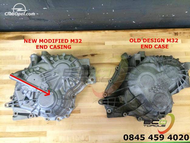

Culmea este ca rulmentul care se strica era in partea de jos a cutiei, deci tot timpul scufundat in ulei.
In timpul functionarii aparea un vortex , care nu permitea ungerea cu ulei proaspat + rulmenti subdimensionati= pilitura si fiabilitate redusa = schimb rulmentia sau cutie
Noul capac al cutiei prevede canale de ungere direct ispre carcasa rulmentilor si rulmenti mai mari
Asta nu inseamna ca merge pe viata
Bine ai facut ca l -ai schimbat
