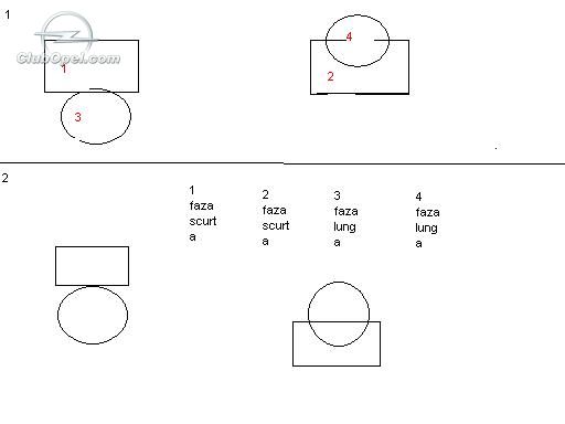

Am o vectra b1 din 97 si am o problama cu farul din stanga si mai exact faza lunga bate mai jos ca cea scurta(fig1) si lucru asta l-am verificat si seara cu luminile intr-un prerete, daca il reglez sa vina la nivel cu cel din dreapta mi se ridica si faza scurta( fig2) si imi bate pra sus deci am de ales.
Mentionez ca becurile in far sunt puse corect lucru verificat de zeci de mi de ori.
Rog un coleg care a avut aceeasi problema sa-mi explice si mie cum a rezolvat-o sau cineva care are cunostinte in domeniu sa-mi poata da o explicaie la problema.
M-am gandit ca sa nu cumva sa fie unu din faruri model de Anglia dar chiar daca nu cred ca ar fi trebuit sa se vada raza la faza lunga sub scurta.

Oglinda mai ii la locul ei? Din reglaju "de sub capota" ai incercat ii un reglaj si pentru faza lunga.

pai are doar doua reglaje pt toata oglinda, unu pt stanga/dreapta si unu pt sus jos. eu doar pe astea doua le-am gasit, am dat si faru jos sa ma asigur ca nu mai este nici unu

Desfa protectia de la faza lunga din spatele farului si baga mana si misca usor de oglinda. Daca se misca libera atunti a iesit de pe pinul de reglaj si este posibil sa iti stea mai jos. Daca farurile sunt la fel, au acelasi producator, folosesti acelasi tip de becuri pe ambele faruri nu gasesc alta explicatie:
-bec montat necorespunzator
-desprinsa oglinda din capul de reglaj.
  • testo

ksper a scris:Desfa protectia de la faza lunga din spatele farului si baga mana si misca usor de oglinda. Daca se misca libera atunti a iesit de pe pinul de reglaj si este posibil sa iti stea mai jos. Daca farurile sunt la fel, au acelasi producator, folosesti acelasi tip de becuri pe ambele faruri nu gasesc alta explicatie:
Unde zici u acolo la reglaju de langa semnalizare este oky nu e sarita oglinda din furca aia de acolo si becurile le-am verificat de 10 de ori.
Si inca ceva eu daca pun masina cu fata la un zid de vede raza de la faza lunga su cea scurta? de ce?
Foarte ciudat...cum spunea si colegu sa nu cumva sa fie deformata oglinda?
