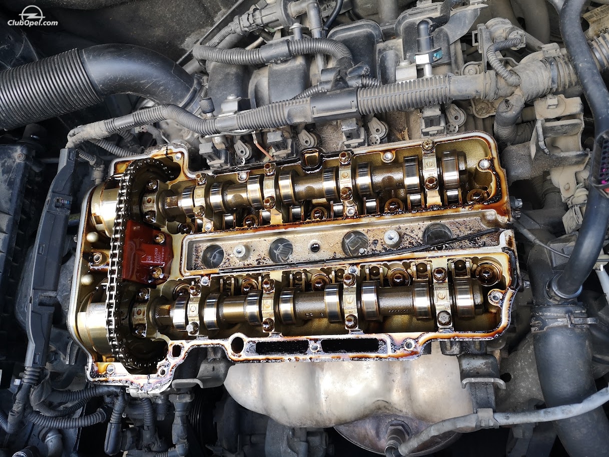

Vreau sa inlocuiesc garnitura capacului de culbultori, la 150k au inceput sa apara supuratii de ulei in mai multe locuri in zona capacului de culbultori.
Am intrebat pina acum 2 mecanici, care au service-uri de cartier si au zis ca nu se baga, ca sunt multe accesorii de demontat, altul ca capacul sustine nu stiu ce....
Pentru cei care ati facut aceasta lucrare, unde ati facut-o si un pret orientativ.
Multumesc.

Salut! Nu mi se pare nimic iesit în comun înlocuirea acelei garnituri, doar putinã rãbdare si câteva scule . Chiar nu vad care sunt acele "multe accesorii de demontat"... Pot sa îti recomand si unde sa faci la service, dar dacã vrei sa o faci si tu, în maxim doua ore nu ai ce face...

O poti schimba chiar si tu acasa... cica mult de indepartat, multe cum ar fi ce? In 20 de minute ar trebui sa fie schimbata fara probleme

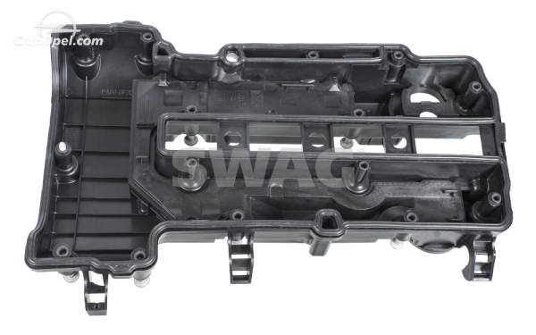

Sunt doua tipuri de garnituri pe la magazine
Luati o pe cea lata la partea de jos,cea pe care etanseaza
Exista si ingusta si nu va avea suprafata mare de etansare si cel putin in turatie va da ulei mai rau ca cea veche.
Recomand si un pospai de ermetic pe ia si pe la tot ce inseamna colturi ( fie ele si semirotunde ) si la imbinarea capacului de distributie cu motorul,acolo unde se vede cauciucul de la garnitura
Garnitura este foarte importanta pt ca in afara etansarii uleiului ,etanseaza si canalul de PCV
De obicei o gasiti ca lemnul pe parte din fata la evacuare
De exemplu in aceasta poza se vad latimea garniturii si striatiile longitudinale de pe ia

Am inlocuit garnitura singur! Nu este nicio filosofie!

bibu 16v, noroc nenoroc, am intrebat 2 mecanici inainte si mi-au zis ca nu se baga! Asa ca am trecut la actiune, a durat aprox o ora, toate suruburile au mers perfect!
