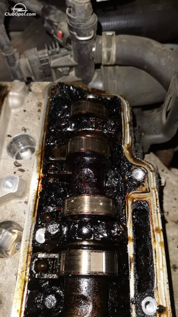

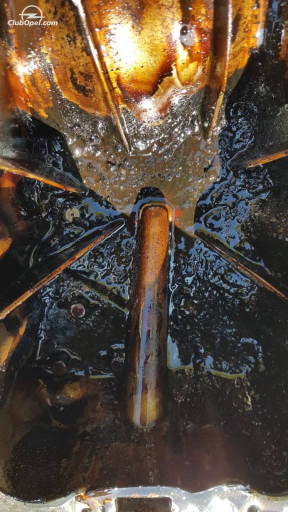

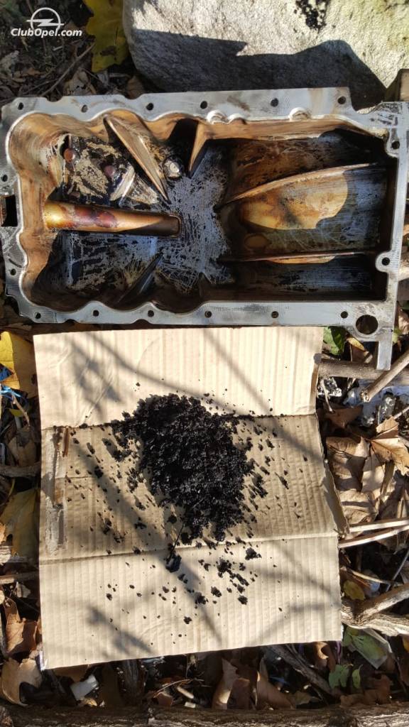

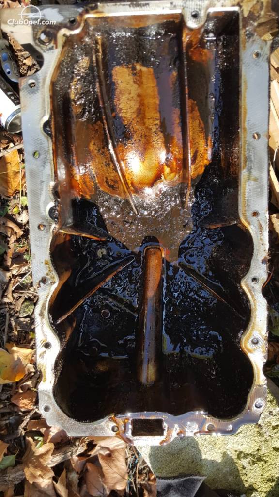

Buna ziua,
Am o problema, detin un opel mokka 2016 benzina, cutie automata, am facut toate schimburile la reprezentanta , am carte de service la zi.

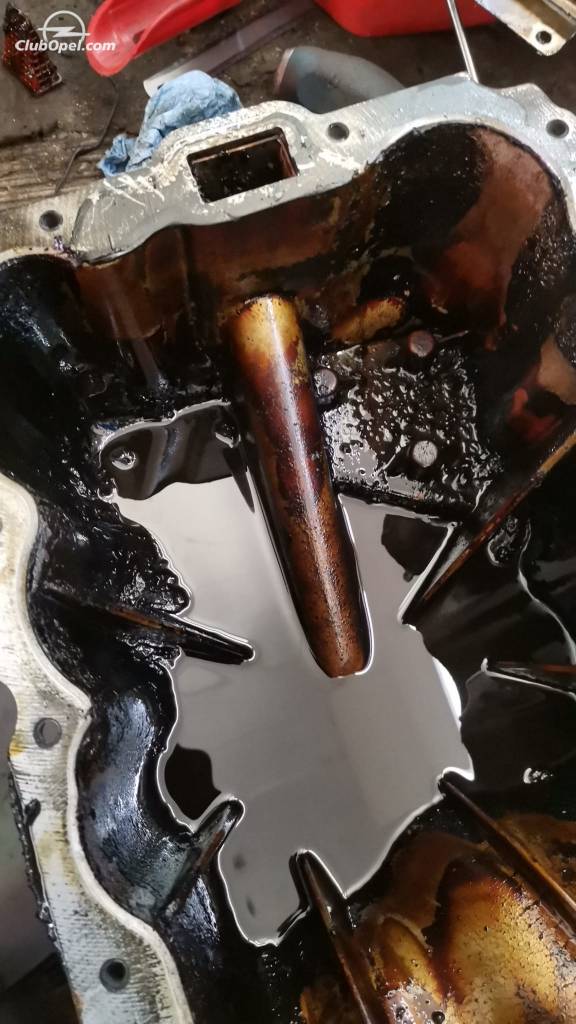

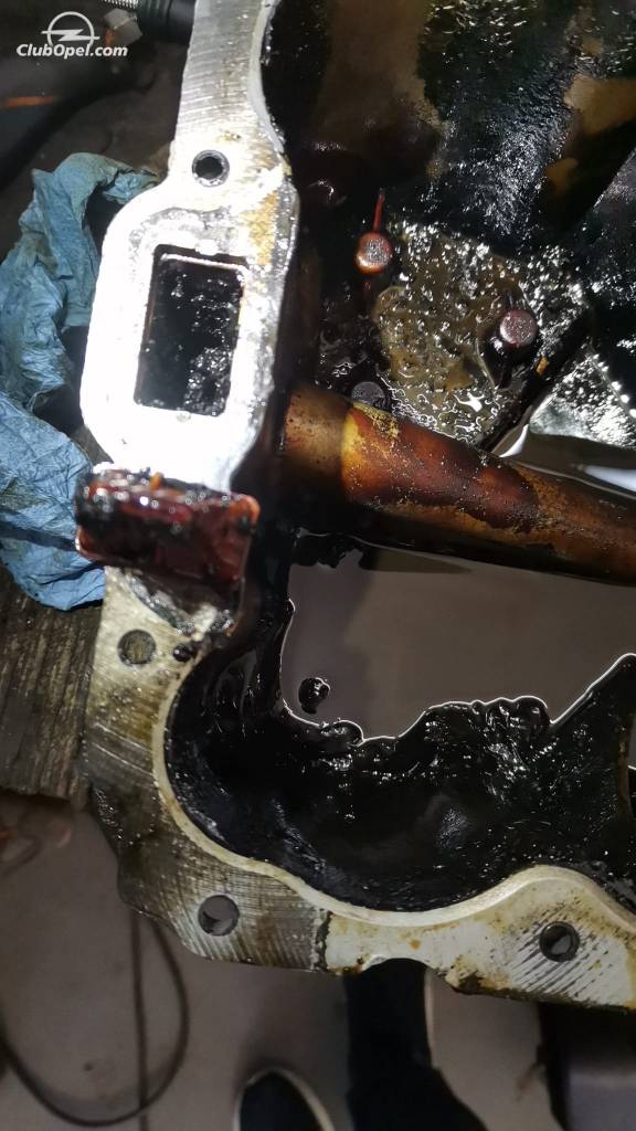

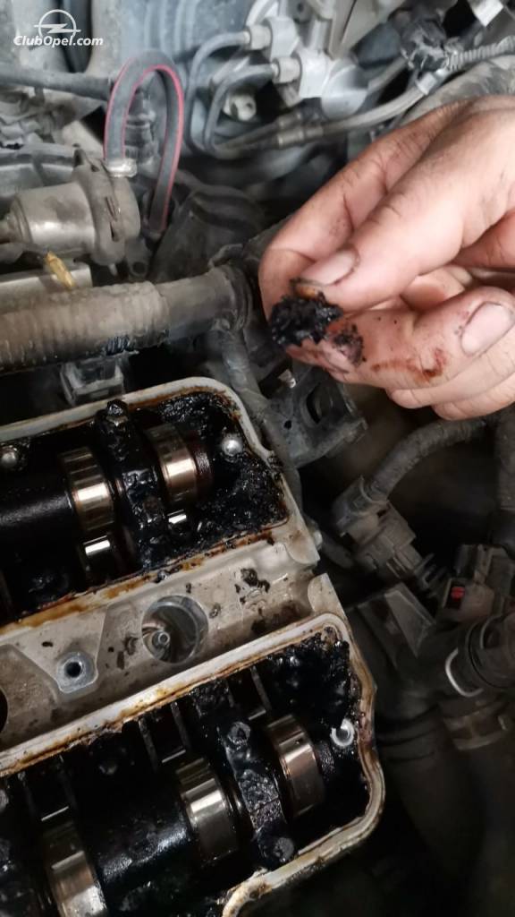

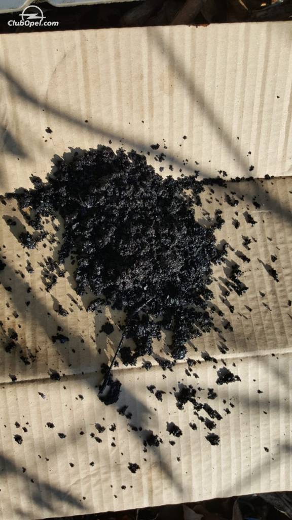

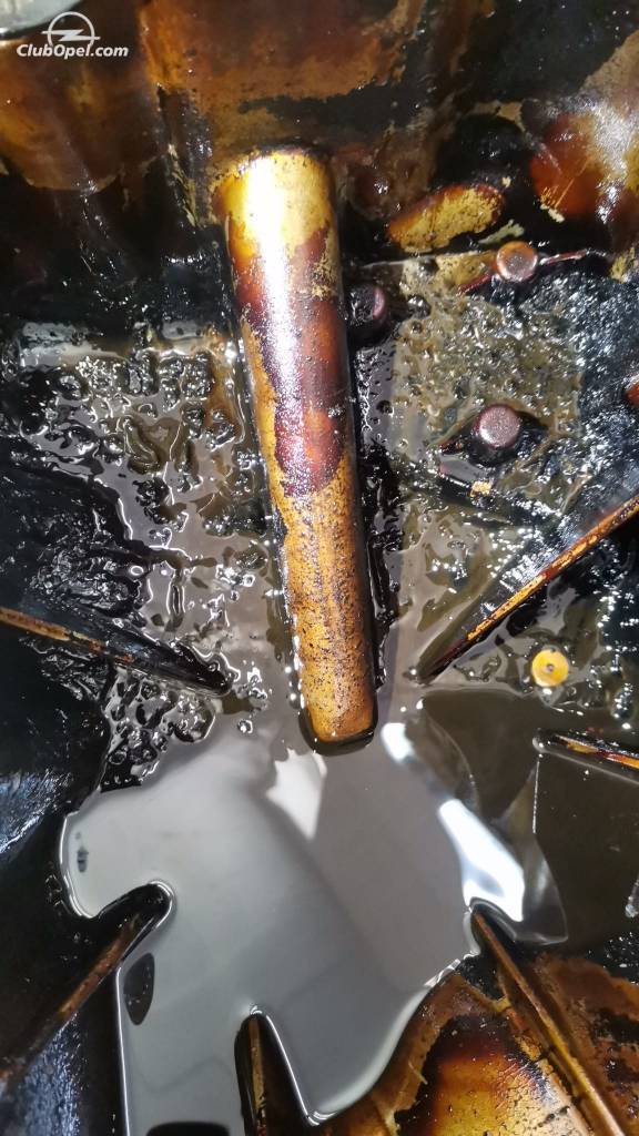

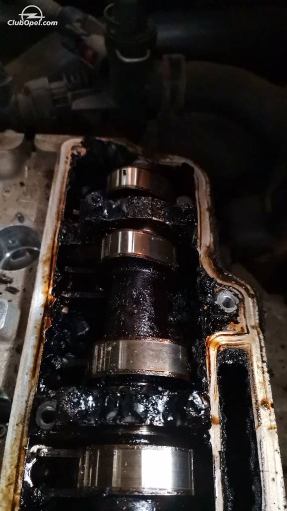

Am facut o revizie intamplatoare la un service la noi in oras si am constatat ca uleiul la motor .. numai este lichid, s a facut un namol… va las poze sa va dati o parere.
ultima revizie s a facut acum 1 luna de zile.. schimb ulei , filtre( am folosit doar ulei GM recomandat de producator)
Eu cred ca mi au tras teapa si au facut schimb din pix
A mai patit cineva asa ceva?
MODEL: Mokka 2016
MOTOR: 1.4 140 cp benzina automat

Nu e nãmol e crema de pantofi se formeazã din cauza uleiul nu prea de calitate și nu prea a fost schimbat la timp.ce tip de ulei ai folosit am înțeles cã gm dar ce gradazie . dacã ai și gas pe mașina așa se formeazã uleiul în motor datoritã condensului

Asta e din mai multe pixuri!
Bafta!
  • Mesaje scrise: 7,144
Bãtaie de joc pe bani mulți!
Și s-a fãcut asta în repetate rânduri, pe parcursul anilor, altfel nu aveai Techirghiol în motor. Și dacã mergeai cu un ulei mai slab, dar mãcar schimbat, tot nu aveai așa ceva într-o mașinã de 5 ani cu care presupun cã nu s-a fãcut naveta 2-300km zilnic.
