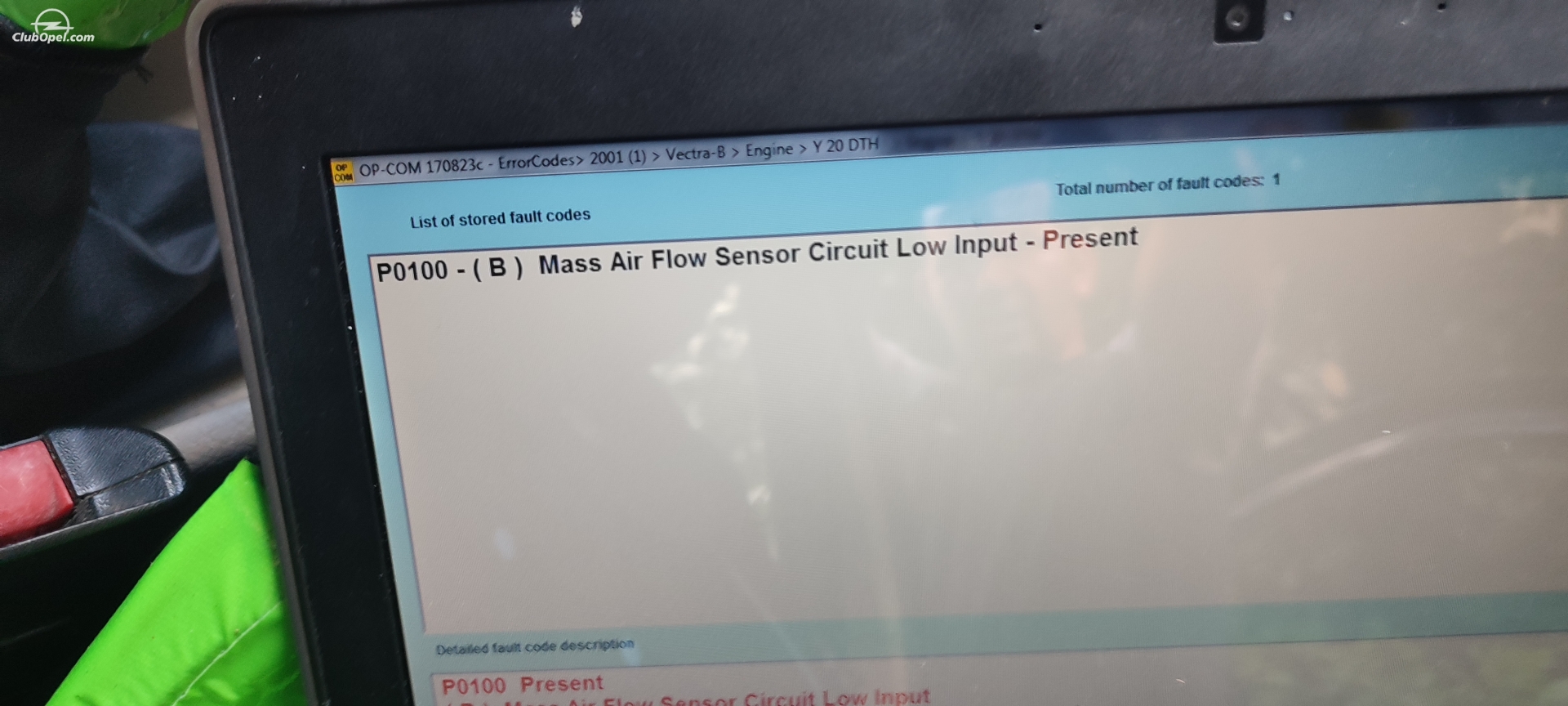

Salutare tuturor. Am și eu o întrebare la voi am martorul aprins in bord check engine într-un final am aflat despre ce este vb, am chemat un electrician Asa zis probabil 🤔🤔🤔 îmi dã eroare p0100 la care îmi zice nu ai probleme cu maful (i-am explicat cã am luat unul la mana a doua) la care îmi zice trebuie împerecheat cu mașina sau luat altul nou și dacã îl pun pe cel nou nu dispare eroare. Daca mã puteți ajuta va rog frumos. Vã mulțumesc frumos

1. Ptr o viziune de ansamblu a ceea ce se întâmplã, începe prin a preciza ce manifestãri ai la motor, cu detalii relevante, pe cât posibil.
2. La genul ãsta de motor, nu se împerecheazã debitmetrul...cu nimic aș zice; e un semn cã electricianul ãla e specialist ...în altceva, mai degrabã Ford.
3. Ar ajuta dacã ai putea înlocui debitmetrul cu un altul(care știi sigur cã e funcțional); poate fi și dela alte motorizãri, din categoria Y20, Y22 sau Y17 .

Urca turația pânã în 3500 daca îl ei ușor pânã la 4000 dar cu greu. Și scade din puter nu prea mai trage. de exemplu când este frig și asta mã refer când e cu minus se stinge martorul din bord și trage de nici mi-e nu îmi vine sã cred. Mulțumesc pentru sfat o sa incerc și revin.

Îți mulțumesc frumos pentru ajutorul dat. Debitmetru era problema am cumpãrat unul nou .
Am fãcut pe a mecanicul l-am pus invers cu sãgeata cãtre filtru stãtea stinis un pic pe urmã se aprindea 😂😂😂. Am sunat un coleg 😂😂 l-am întors și a funcționat. Trage in toate mințile ei.
Încã o datã îți mulțumesc frumos. Ai fost de mare ajutor
