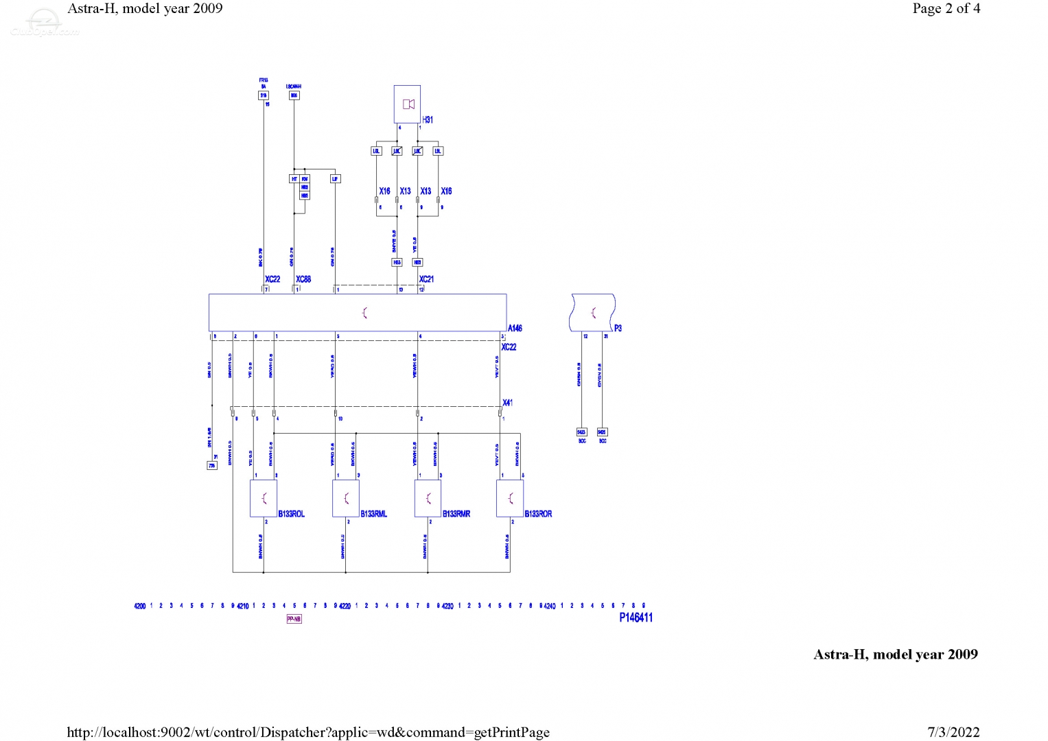

Am desfacut modulul, are cod 0 263 004 164 Bosch. Se prezinta ca nou, toate lipiturile aratau bine la fel si componente eletronice. Am curatat mufele cu spray de contacte.
Am revenit asupra senzorilor, i-am scos pe toti afara din bara, doi dintre ei erau varza, aveau apa in ei, erau in scurt. Dupa inlocuirea celor 2 senzori defecti, am pus op-com-ul si am ramas cu 2 erori:
B1350 - Park Pilot Sensor Voltage Supply Low Voltage
(02) - Present
B1000 - Loudspeaker Voltage Supply Low Voltage
(02) - Present
B1350 apare doar la cuplarea in R. B1000 este prezenta in permanenta.
Am inteles ca acest difuzor al sistemului este fie in plafon, fie in CIM. Ma gandesc ca acei senzori care erau in scurt sa fi defectat si altele mai departe, prin modul etc. Autovehiculul este an de fabricatie 2010, m-ar ajuta mult sa stiu unde sa caut difuzorul sistemului macar. Normal ar fi in plafon pentru senzorii spate.
