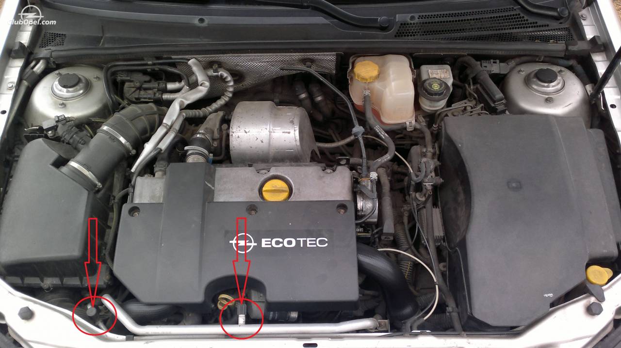

Si la mine se pierdea freonul, cu toate ca la verificarea instalatiei cu presiune si incarcare toate pareau in regula. Vinovata era supapa de la incarcare care nu mai tinea presiune si in 4-5 luni pierdeam freonul.
Se verifica foarte simplu:
- se incarca instalatia cu presiunea necesara, si se verifica cu spuma (apa+sapun) supapele de incarcare.
