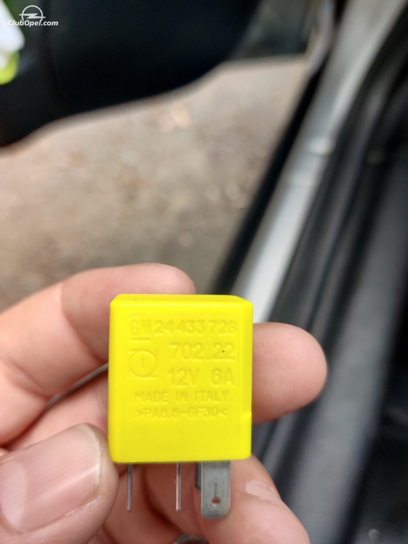

Salut, am o problema cu releul de avarie. Din cauza lui nu imi mai merge semnalizarea pe stânga. Ele sunt 2 identice și dacã le schimb între ele defectul se muta pe cealaltã parte.(nu mai merge dreapta)

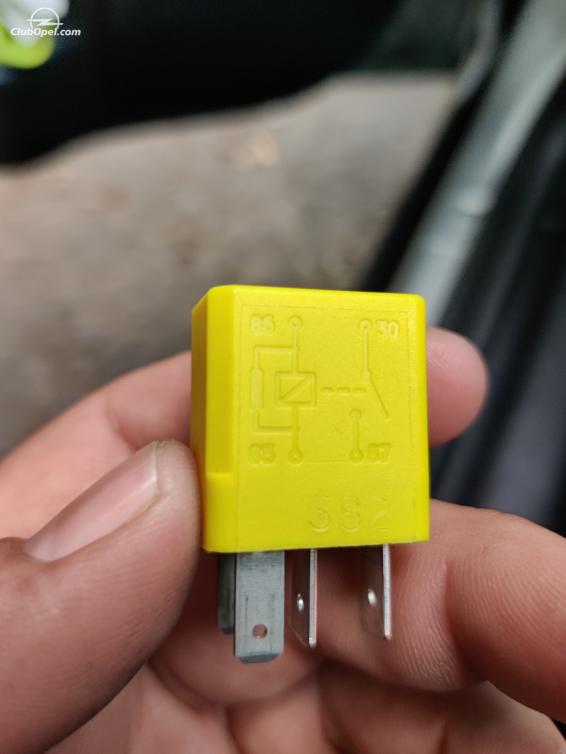

Am luat de la un prieten un releu identic ca numãr de pini schema, voltaj dar amperaj diferit și tot același defect. Trebuie sa fie amperajul identic? Dacã le-aș înlocui pe amândouã cu aceleași specificații dar amperaj mai mare ar funcționa?
Cel actual are 12V, 6A și 4 pini.
Cel încercat de mine are 12V 20A și 4 pini.
Nu gãsesc pe net nici unul de 6A

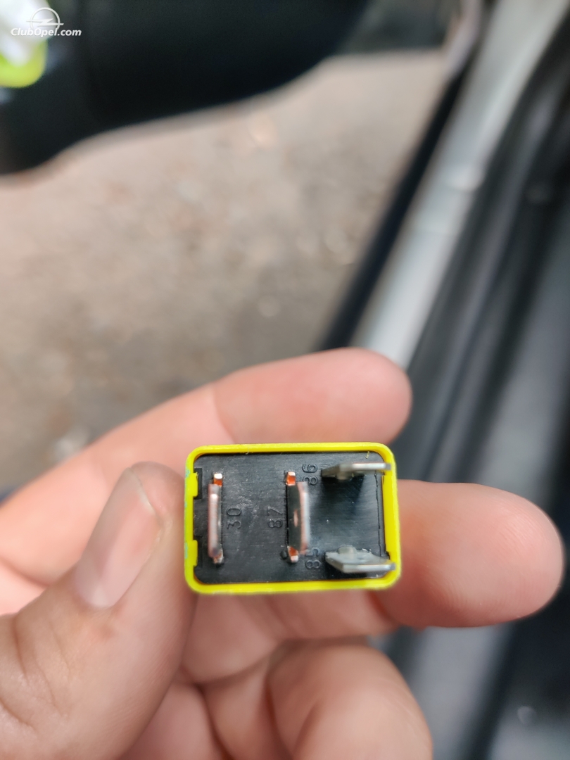

Salut , masoara cu un multimetru rezistenta pe pinii 85 - 86 ( bobina ) la releul cel bun de pe masina si la fel la releul cel de 20A si vezi daca difera ( posibila cauza ) . 6A respectiv 20A se refera la curentul maxim suportat pe contactul de sarcina .

Am gãsit unele la dezmembrãri și le-am înlocuit pe ambele. Se pare ca sã funcționeze trebuie sa fie identice. Am pãțit la fel și cu astea dacã le puneam unul veci și altul nou deși funcționale și același voltaj au amperaj diferit. Acum merg fãrã probleme...
