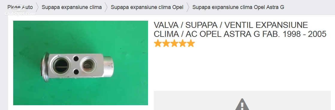

Salut
ar mai fi valva de expansiune, poate se obtureaza orificiile cu dopuri mici de gheata (daca filtrul uscator nu mai reuseste sa elimine umezeala.

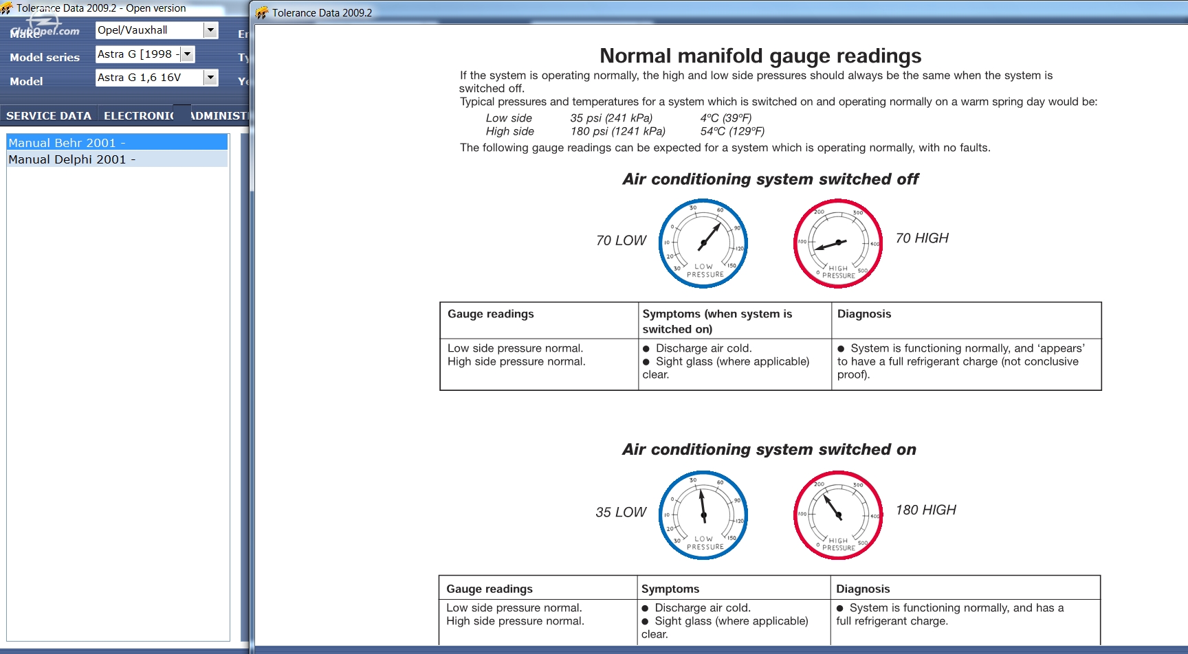

Mecanicul mi a spus cã presiunile sunt egale.
  • sebage
  • Mesaje scrise: 2,640
Daca exact asa s-a exprimat el, mergi la alt mecanic/service!
  • Mesaje scrise: 7,146
Cam are (mare) dreptate colegul @sebage...schimbã meseriașu”, cã-i praf, a dat rãspunsul greșit.
  • gabimilo1
  • Mesaje scrise: 2,268
  • Masina: Zafira 2002 y20dth
Ar trebui sa fie egale numai cind aerul conditionat este oprit, conform cu schema de mai mai jos, . Apoi, cind pornesti aerul conditionat ar trebui sa ai valorile celelalte. Despre aceste presiuni intreba @sebage (pe buna dreptate). Poate a fost o neintelegere pe undeva.
Simbata trecuta am incarcat (completat si eu cu freon) la robotel si m-am uitat de curiozitate pe ecranul lui in timp ce isi facea programul, pot sa spun ca valorile alea le-am vazut (70/70). In functiune nu le-am mai vazut ca eram la volan. Teoretic asta ar trebui sa ai si tu, macar in repaus.
Eu vorbeam de asta, are si ea importanta ei
