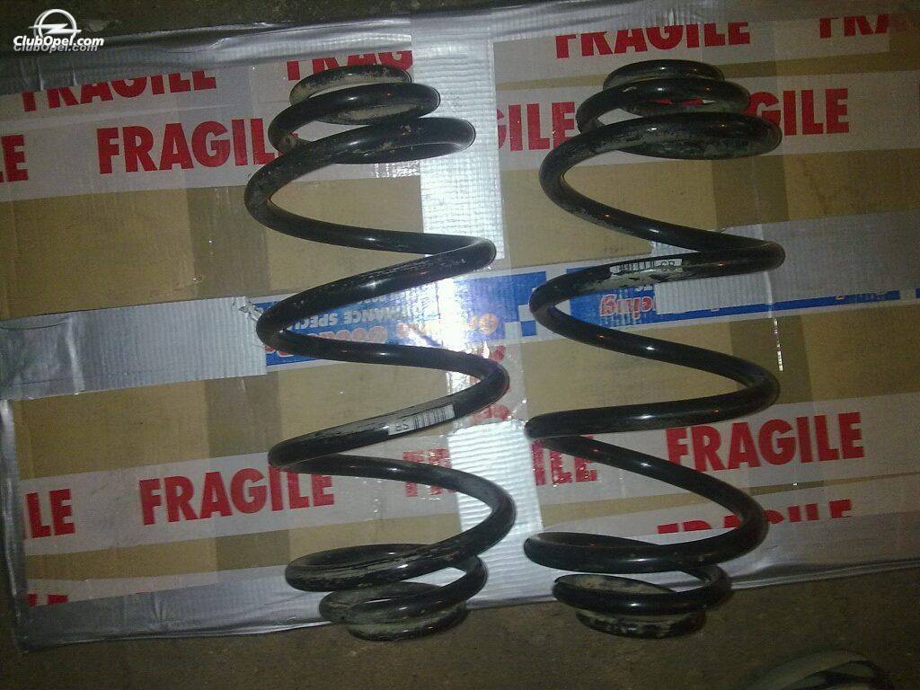

Salut bibu16v și mulțumesc pentru rãspunsuri. Vreau sa schimb arcurile pe spate deoarece am unul rupt și am o diferențã pe înãlțime de 30 mm intre stânga și dreapta.
Am comandat arcurile de pe un site care vinde piese auto dupã ce am selectat inainte pentru ce mașina, motorizare, an,etc și apoi am introdus VIN-ul pentru verificare. Cei de pe site au verificat și mi-au confirmat cã arcurile sunt bune pentru mașina mea și apoi mi le-au expediat. Menționez cã arcurile pe care le-am comandat sunt pentru suspensie normala, nu sport. Iatã ce am comandat: https://www.autoeco.ro/arc-s...2/16459/a1272302/
1. O sa incerc sa mã bag pe sub mașina poate identific ceva scris pe arcurile de pe mașinã.
2. Cum verific dupã VIN cu ce arcuri a ieșit mașina din fabrica?
3. Nu vreau SH cãci și alea pot fi obosite și se pot rupe oricând.
Mulțumesc anticipat pentru raspuns!

Când le-am dat jos sa le pun pe cele noi am observat cã arcurile de pe mașinã au diametrul variabil pe când cele cumpãrate de mine sunt cu diametru constant.

Arcurile nu au codul pe ele, Cele originale au doua litere scrise pe sprilale dupa care le cauti in lista de piese.
Dar iti trebuie si modelul de caroserie din VIN.
Si mie mi-au pus KYB pe spate, la greutate se lasa masina, chiar daca dupa cod piesa erau ce trebuie.
Urmatoarele cred ca vor fi din dezmembrari, bine cu literele de pe spirala identice cu cele de pe masina.
Cele aftermarket nu am idee care sunt mai bune, toti spun KYB dar dupa montare iti dai seama ca nu sunt chiar asa cum se spune.
Cum scrie aici ex: SB
Pai scrie "diametrul sarmei constant" la cel cumparat din ce vad.
Cod producator: RX6222
Partea de montare: Puntea spate
Tip consctructiv arc: Arc elicoidal cu diametrul sarmei constant
Parametru: E
Greutate (în kg): 2.22
Grosime 1 [mm]: 13.5
Diametru exterior [mm]: 133
Lungime [mm]: 256
