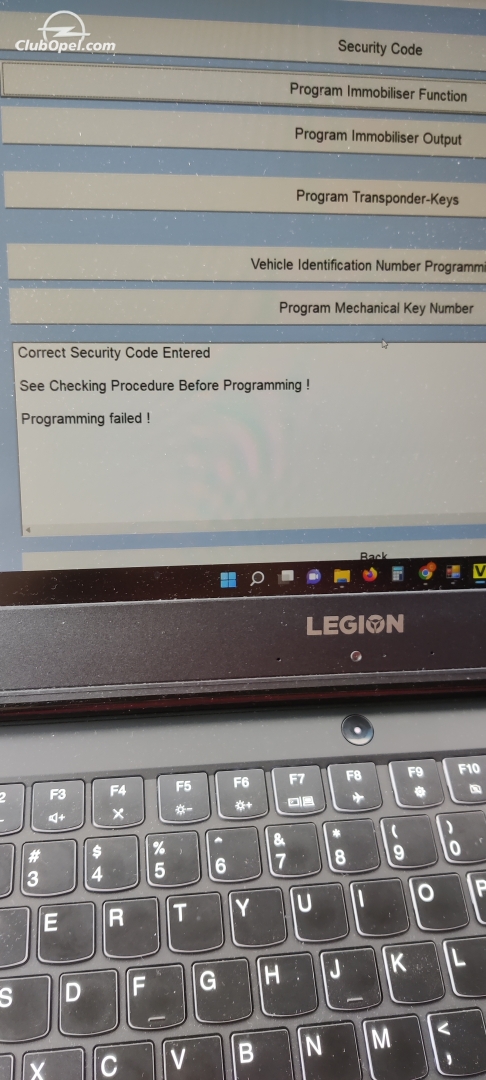

Daca detii acel cod de securitate, treaba este simpla si o poti rezolva chiar tu, insa cu conditia de a nu mai da comenzi aiurea.
Ne spui daca detii codul (nu ne spui codul) si te vom ghida sa rezolvi (simplu si rapid).
P.S. Pana atunci, NU mai umbla aiurea prin functii (mai ales dupa ce introduci codul de securitate).

Procedura ar fi cam asa:
- intri cu OpCom pe masina ta, an, model:
- intri in Body:
- intri pe Immobiliser:
- Intri pe Programming (dreapta jos):
- Accesezi Security Code si introduci codul tau de securitate, apoi apesi pe "OK" si vor deveni active toate campurile din fereastra:
Intri pe campul "Program Immobiliser Function":
- Alegi din fereastra nou deschisa, campul cu sageata "Engine Controller Instaled", apesi pe "OK" si confirmi cu "yes" cand ti se cere.
-Astepti confirmarea in campul de jos, ca programarea s-a finalizat cu succes.
- The end (happy end).
P.S. Asteptam confirmarea ca ai putut iesi la plimbare cu masina.
P.P.S. Daca se considera putin periculoasa descrierea, se poate sterge, modifica, cenzura.

Important este ca a pornit.
Erorile erau interesante pentru a sti de ce nu a reusit procedura de programare a ECU pe parte de imobilizator, pentru a reusi sa o pornesti.
Ma gandesc ca ai reluat procedura.
Pentru eroarea cu TCM, daca nu ai cutie automata,, ma gandesc ca, voit sau din greseala, in ECU, ai trecut ca fiind prezent si TCM.
Pentru inchiderea centralizata, probabil ai umblat si pe acolo in setari si ai sters telecomenzile (in incercarea de a o face sa porneasca). Norocul este ca, telecomenzile pot fi reprogramate. Poate chiar doar sincronizate, cine stie ce este pe acolo.
P.S. Bine ca macar a pornit 😊

Repet, pe unde ai mai umblat, mi-ar fi greu sa stiu. Oricum la ora asta, sincer, numai la astfel de probleme nu m-as putea concentra.
Ar merita sa revezi ca acel TCM sa nu fie prezent in ECU, nu are ce sa caute acolo. (presupunand ca nu ai cutie automata)
Si cel mai important, citeste erorile si de pe ECU motor si de pe imobilizator, atunci cand nu porneste masina.
Poate intervine un alt coleg, cu mintea mai limpede decat a mea.
