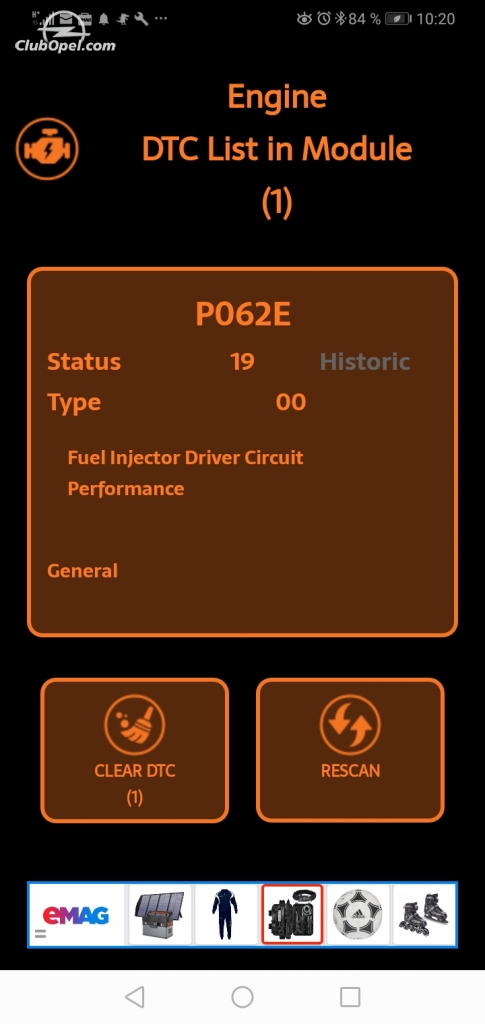

Salutare. La finalul regenerãrii imi da SVS și eroarea p062e... deci doar la finalul regenerãrii... As aprecia câteva idei care sa ducã spre rezolvarea situației. Mulțumesc!

Pe alte plaiuri, cu același cod de eroare și SVS, s-a rezolvat cu un update de software ECU la versiunea 13-R-025. N-ar strica o verificare ...
S-a mai recomandat:
-schimbare filtru combustibil, chiar cu unul original;
-curãțare rezervor combustibil și filtrul sãu(grosier) și traseu alimentare.
