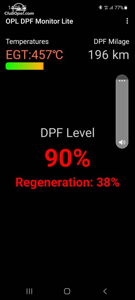

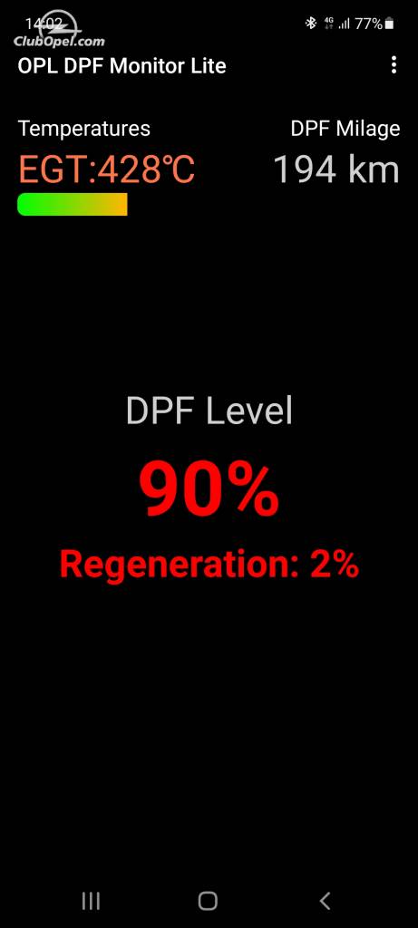

De ce nu incerci cu Opel Dpf Monitor sa vezi dof-ul ?
Eu asa il vad si tin interfata conectata tot timpul in mufa obd , cand am nevoie doar ma conectez la ea cu tel.

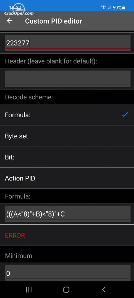

PID: 223277
Full name: Kilometers since the last DPF Regeneration
Abbreviation: Last DPF Regeneration
Maximum: 10,000
Unit type: km

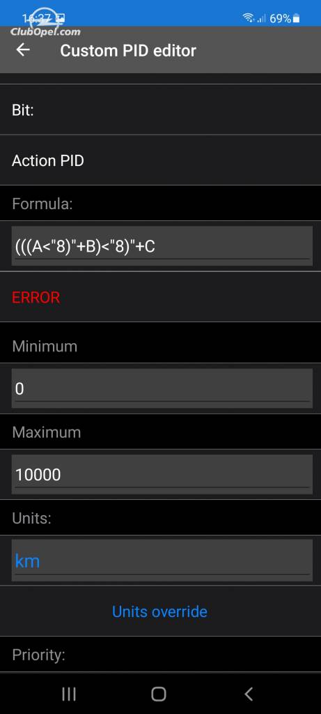

Equation: (((A <Cool + B) <Cool + C
PID: 223278
Full name: Average distance between regenerations
Abbreviation: Avg Dist between Regenerations
Maximum: 10,000
Unit type: km
Equation: (( (A <Cool + B) <Cool + C

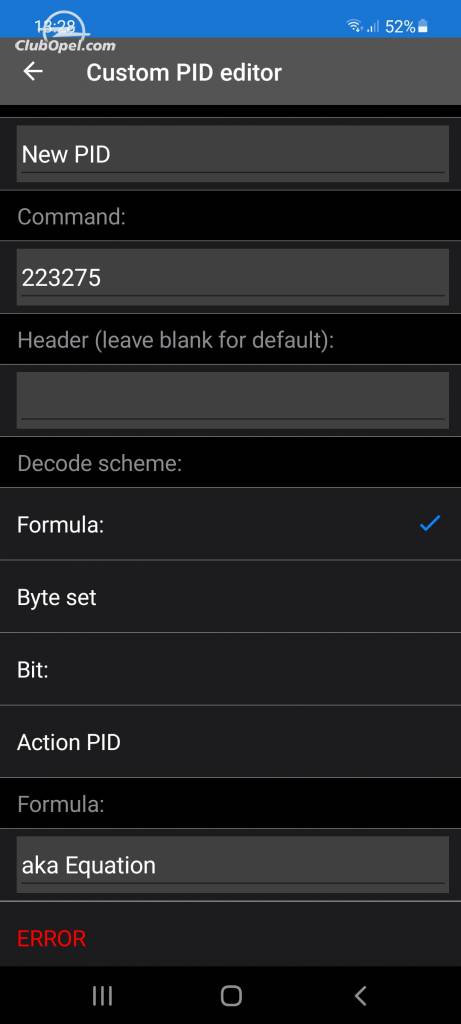

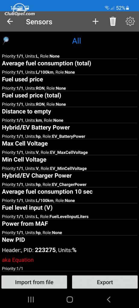

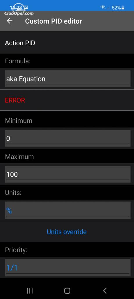

Settings -> Sensors -> apesi pe + si creaza un nou pid (ultimul de jos)
apesi pe pid-ul nou creat si intra in editarea lui
La rubrica Command introduci pid-ul, Header-ul il lasi gol
Decode Scheme: Formula (aka Equation)
Role override: None
Min, Max, Unit type completate cu valorile specificate mai sus
apoi poti pune Pid-ul nou creat la Dashboard impreuna cu restul senzorilor pe care ii monitorizezi

Eu nu reusesc sa introduc pid-urile , l-am introdus pe primul 223275 si mai departe nu stiu ce sa fac , iar cu celelalte pid-uri habar nu am cum sa le introduc , app. Car Scaner , pt. ca arata diferit de primul ...
  • Cristian215
  • Mesaje scrise: 26
  • Masina: Astra 2011
  • Cont inregistrat: 16 Mai 2020
Smile
la rubrica Formula, in loc de ce ai scris, scrie decat A
in Car Scanner este rubrica Formula, iar in Torque este Equation.de asta am scris in paranteza aka Equation Smile

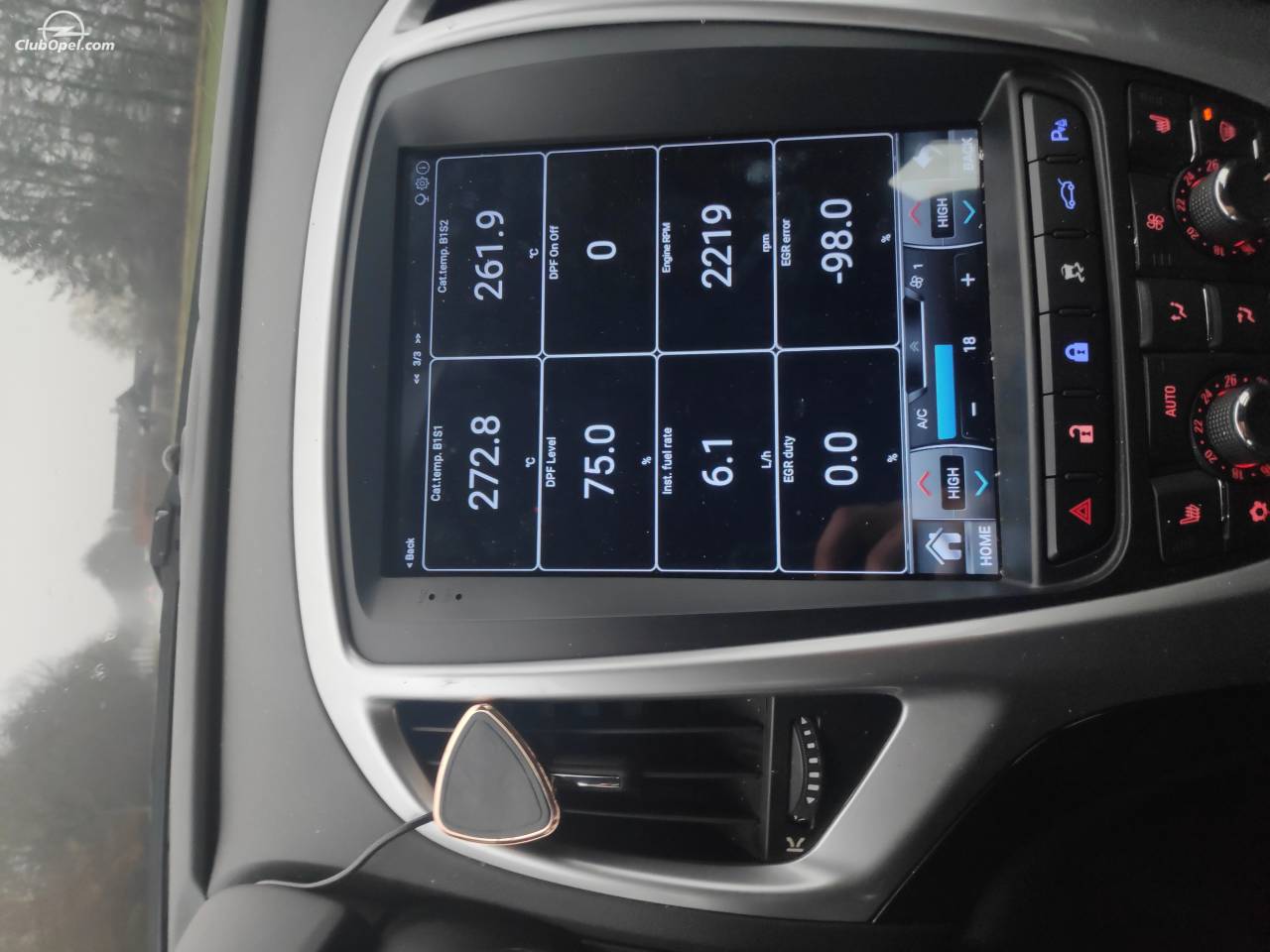

La dashboard il pui daca vrei sa il ai la indemana rapid ...gen sa apara ca la mine
intri la Dashboard, apesi pe iconita de setari, apoi dai la Customizare Pagina.acolo adaugi sau inlocuiesti ce senzor vrei.in situatia de fata DPF Level(odata ce l-ai adaugat il gases to la senzori)
ca sa adaugi alt pid pt monitorizare dpf reiei procesul de la 0 ...scrii modulul,unit type si Formula asa cum le-am scris eu in postarea marcata ca solutie.btw Equation = Formula Smile
  • deleted-30842
  • Mesaje scrise: 1,416
Am inteles intr-un final doar ca la pid 223277 si ...78 gresesc undeva la Equation , am incercat n variante si nu vrea , iar la max. nu pot pune 10,000 ca imi reduce la 10 automat , merge fara virgula adica 10000 ?
Edit. Gata a mers , Thanks , pusesem si virgulitele si nu trebuia .
