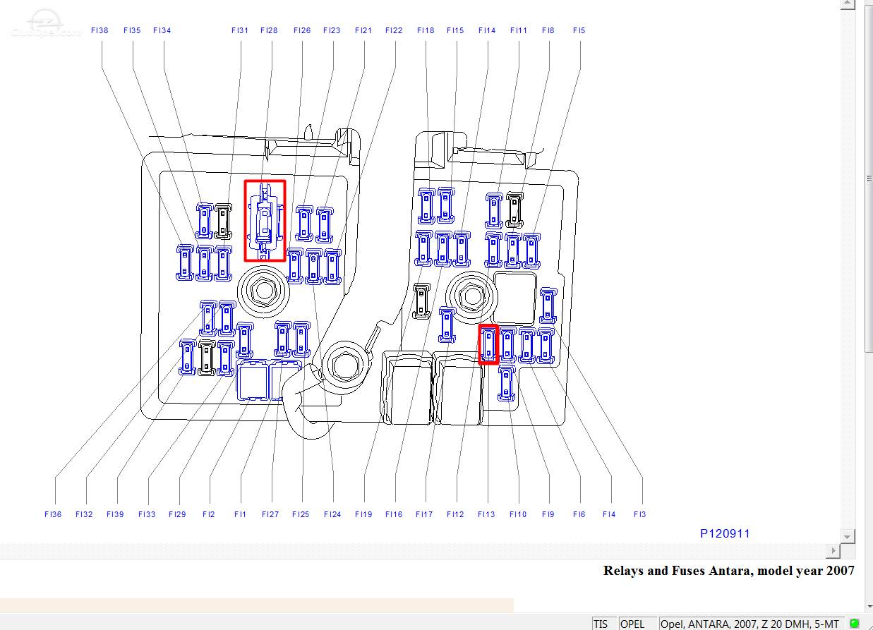

verifica sigurantele astea FI 28 si FI 13 (cum a zis colegul @big_electro61)
Probabil cea mare din stinga e arsa.
