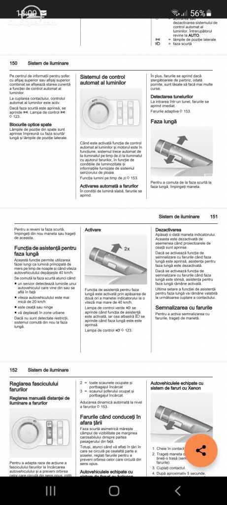

Ca sa functioneze faza lumga mod auto trebuie sa o activezi intai , cu maneta de semnalizare dai in fata de 2 ori repede si se activeaza , citeste mamualul de utilizare...

A aparut martorul verde cand ai activat fuctia faza lunga auto?
Se activeaza la min. 40 km/h.

Da,apare si totodata apare si mesajul de activare.
  • deleted-30842
  • Mesaje scrise: 1,416
Si ce anume nu merge , nu schimba sau ce nu face?
Functioneaza in regim highway , daca ai masina in fata sau vine pe contrasens nu se activeaza , iar activarea se face daca rulezi cu min. 115km/h parca si nu misti volanul prea mult nu ai masina in fata si nu vine din sens invers, atunci se comuta pe lunga automat.
